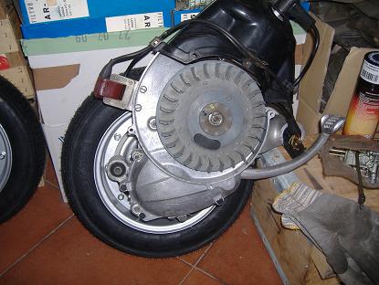

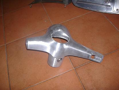

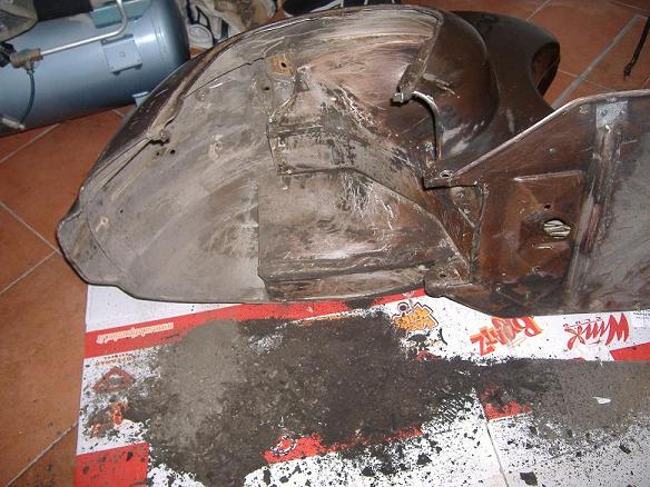

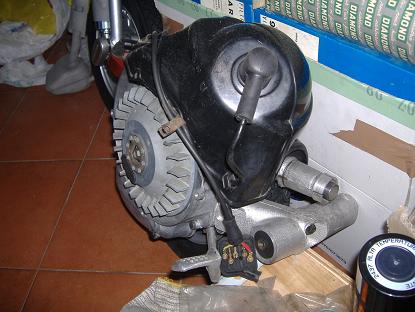

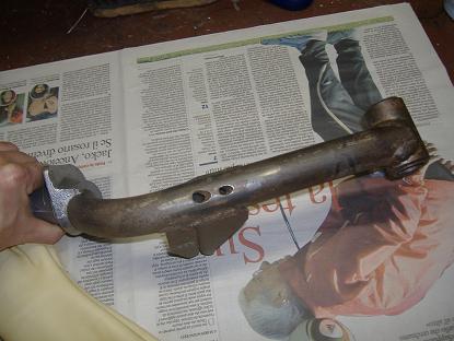

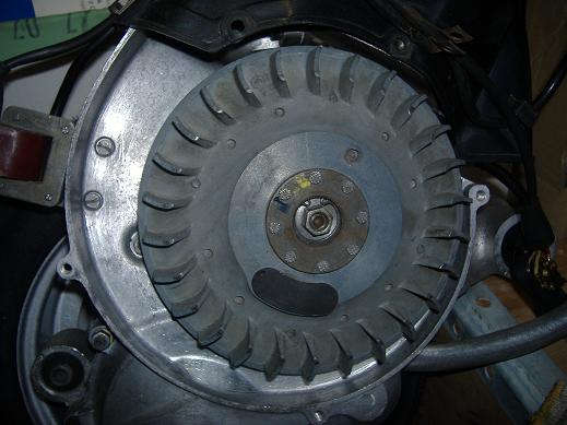

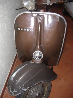

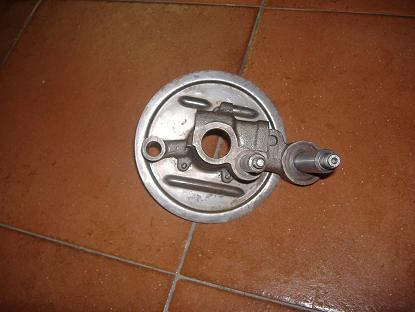

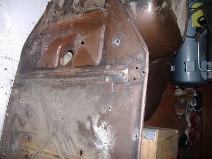

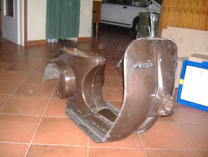

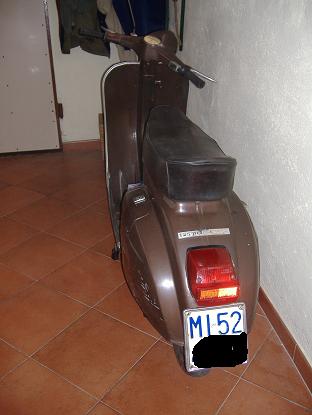

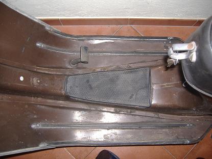

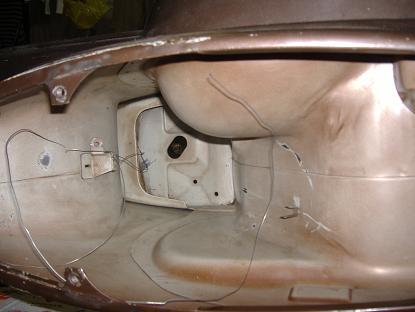

Ciao a tutti,spero che le foto si vedano...non sono molto bravo col pc.. Comunque ho iniziato lo smontaggio del mio primavera conservato "male" ed unico proprietario febbraio 1974,quindi seconda serie a quanto ho capito,monta pero' ancora il motore della prima serie come altri particolari,motore e forcella gia' revisionati...ora in carrozzeria con qualche piccola bottarella qua e la' e il traversino pedana da saldare,ma non marcia in nessun punto.

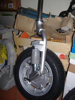

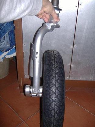

| bella, ma è un difetto ottico o la forcella è storta?? |

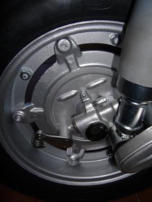

L SELLA CI VIORRà BIANCA...., metti lo stelo forcella allineato per bene sulla morsa che te lo guardiamo meglio prima che la rimonti...
il FONDO originale della tua Vesap è curiosamente GRIGIO CHIARO come in uso sui modelli fino al 1975, quindi non usare il FONDO a CODICE della MAX MEYER che è più scuro ma dai e compra un fondo base comune di colore GRIGIO CHIARO ( e non avana o verde) vedraio andrà benissimo!
Il TELAIo và necessariamente SABBIATO, sò bene che le foto non rendono la reale situazione di quella tua vespa, che in vero è piena di bozzi e piccole ammaccature diffuse, sì và RESTAURATA IN TOTO, confermo...
per il MOTORE consiglio una bella revisionata, se il cilindro è esausto ed ha molti chilometri... vabbè poi lo vediamo, magari due fasce nuove ed una pulita come al solito...

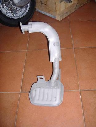

la marmitta semmai vorrai cambiarla, monta senza esitazione la SILURO BIANCA PINASCO, sulla marrone sella bianca ci stà "divinamente" prendi semmai visti i costi il modello più economico €160 dei due in commercio per 125.
Copertoni rigorosamente PIRELLI SC30, facili e comuni ma robusti.
il fanale post è l'ORIGINALE per il 1974. |

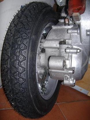

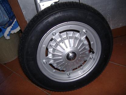

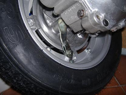

Grazie a tutti... Per Poeta,la sella è bianca,nella foto c'è il coprisella nero...ma ahime' è tutta tagliata,comunque l'ho gia' presa nuova ed è come l'originale bianco panna senza scritte sul posteriore,il telaio è gia' stato sabbiato e la forcella vi assicuro che è dritta e l'ho gia' rimontata,per la marmitta oltre a cercare di rifare il virato oro alla sua,ho preso una siluro cromo e come pneumatici ho montato gli S83.Il motore è gia' stato revisionato da un signore 80enne che conosco da anni e lavora ad occhi chiusi su questi motori.Il motore ha percorso circa 70000km e ogni tanto saltava fuori la terza,quindi l'ha aperto e ha sostituito la crociera,i paraoli vari ,i cuscinetti e il cilindro è stato rettificato con tanto di pistone nuovo... Questa vespa è rimasta come mamma piaggio la fece in quanto il vecchio proprietario l'ha strausata e non le ha mai fatto niente(a parte cambiare le manopole)...neanche la puliva... |
Inserito il - 29/12/2010 : 14:33:59
La siluro in cromo è molto meno >indicata per la colorazione marron metz rispetto alla fanatstica PINASCO, che in vero monta bella solo su questa colorazione.... ma se la hai è comunque una marma molto bella, abbinala a due specchi cromati, che diano risalto e maggior sicurezza nella guida....
Ricorda di lasciare il quadrato dei numeri colore del fondo... e non fare come al solito di fare i nuemri a ferro o in tinta...
bella vespa, complimenti, attendaimo progressi con foto, quando sarà. |

io l'avrei sicuramente conservata anche se non sarebbe stata perfetta come un restaurato, ma almeno comunicava la storia passata dalla vespa!!

Ti assicuro che lo stato della vespa era peggiore visto dal vivo,impossibile tentare la strada del conservato...ci ho comunque girato tutta estate e mi sembrava giusto farle cominciare una nuova vita |

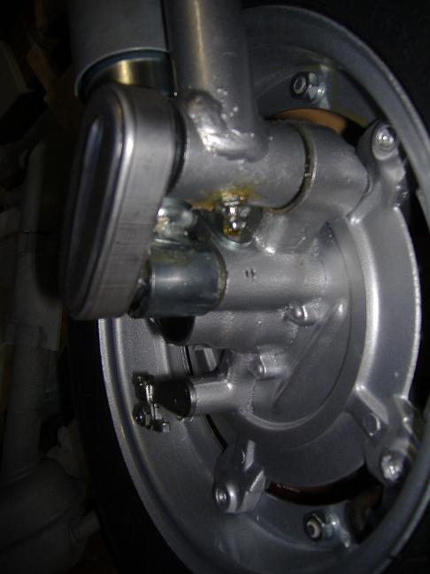

Inserito il - 01/01/2011 : 13:46:47
altre foto...

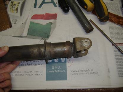

| i silentblock li hai sostituiti? dalla foto sembrerebbe di no però potrebbe essere un effetto ottico |
