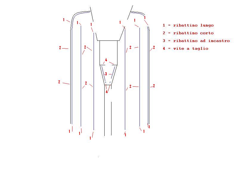

Ecco qua:
29,24 KB
Ovviamente non far caso ai listelli interni sul canotto in quanto la VBB dovrebbe avere il tappetino dico bene?
Il resto è uguale.

Inserito il - 23/03/2011 : 19:29:32  Mostra Profilo Invia a n/a (ex wyatt) un Messaggio Privato
gallone ha scritto:
Ecco qua:
29,24 KB
Il resto è uguale.
gallone è una vbb, al centro ha il tappetino e non le listelle, quindi 3 e 4 non esistono...

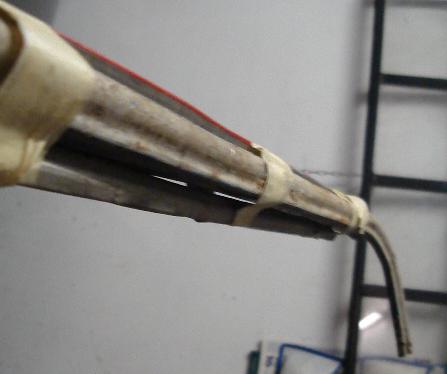

Marco.87,
forse mi sono spiegato male...gli originali sono in un pezzo unico mentre quelli riporodotti sono in due pezzi.
Fanno così per avere un'unica trafila dell'alluminio per i tutti listelli.
Quelli che ho originali sono in un pezzo unico mentre quelli che ho comperato da P4scoli sono in due pezzi!
Per VNB
29,39 KB
Per GL
21,9 KB

Inserito il - 23/03/2011 : 23:49:09  Mostra Profilo Invia a Marco.87 un Messaggio Privato
zantuan ha scritto:
Marco.87,
Per VNB
29,39 KB
Per GL
21,9 KB
Boh, strana cosa. A me risultano gli originali in due pezzi (come dicevo listello portagomma a fondo piatto + sottostante profilo a mezzaluna che va nel canalino della pedana a pareggiare), mentre le repliche attuali in un pezzo unico...
zantuan
stemmaVNB
Prov.: Pescara
Città: Pescara
373 Messaggi
Inserito il - 23/03/2011 : 23:51:38  Mostra Profilo Invia a zantuan un Messaggio Privato
a me l'esatto contrario: li ho acquistati in due pezzi ed ho due serie originali in un pezzo unico!!
Inserito il - 24/03/2011 : 01:19:05  Mostra Profilo Invia a n/a (ex wyatt) un Messaggio Privato
avete ragione entrambi... prima erano in due pezzi, poi da un certo numero di telaio in avanti (che ignoro assolutamente) lo hanno reso n pezzo unico...
la mia li ha ancora separati...
