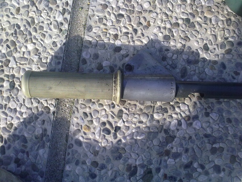

infatti sono rinco io scusa ho sbagliato proprio componente...infatti si quello li va solo lucidato ops scusate tutti x l'incomprensione....secondo voi dove posso trovare la manopola del cambio??
181,97 KB
non capisco come mai la mia possa essere a 3 marce...proprio non me lo saprei spiegare e dubito anke ke l'abbiano cambiata...cavolo...

Mmmmh che belle manopole...
Hai intenzione di recuperarle vero???
Inserito il - 11/03/2011 : 09:40:41  Mostra Profilo Invia a XXX VESPA XXX un Messaggio Privato
si si recupera quelle manopole come ha detto marco...

si si le manopole non le cambio...non so ancora come farò a pulirle ma nn le butto...anke se proprio quella in foto, ha un piccolo taglietto sotto ke non si vedrà mai consigli su dove recuperare quel tubo???
Magari qualcuno del forum ha il tuo stesso problema ma opposto.
Quindi concludi a euro zero per uno scambio...
Prova ad aspettare e intanto farti un giro su qualche annuncio su internet...
Così a spanne c'è questo ma il tipo che vende è di un caro allucinante... Però diciamo che se sei alla canna del gas... Te tocca pagà!
http://www.gcarlo65.it/oscommerce/product_info.php?products_id=1230
Diciamo che con lui se hai 106 mila euro puoi portarti a casa ben due 98!!!! Magari ti fa pure lo sconto... Fa che fare 200 mila se prendi anche quella col side e non se ne parla più...

si mi avevi già indicato quella soluzione ma purtroppo con i lavori di precisione non vado tanto d'accordo di finezza ne ho ma purtroppo nn ho la mano abbastanza ferma x fare una cosa del genere....vedrò se magari trovo qualcuno ke riesce a farmelo o domani in fiera come dite voi...quindi mi consigliate di portare via la mia leva???

porca eva anke quella bè se è anke quello torno dal tipo e lo impicco...adesso te la scrivo...n° motore VBB1M 70477....non darmi brutte news x cortesia
Inserito il - 11/03/2011 : 12:19:31  Mostra Profilo Invia a n/a (ex wyatt) un Messaggio Privato
no no, tranquillo! bastava la sigla! se è vbb1m sei a posto, è un 4 marce

ooooo grazie al cielo : x fortuna va....cmq ho trovato un signore forse ke mi incide il 4...x questo ti chiedo se x cortesia puoi farmi un dettaglio abbastanza buono del 4 sul tuo manettino...da poter dar al signore x ricopiarlo esattamente..
