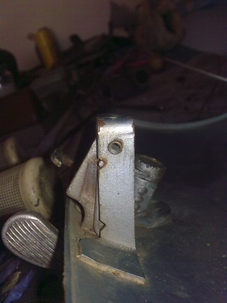

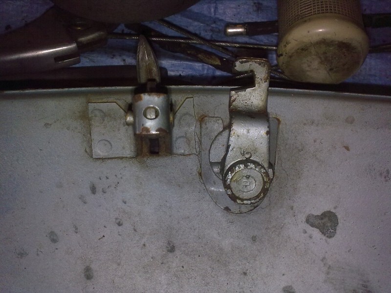

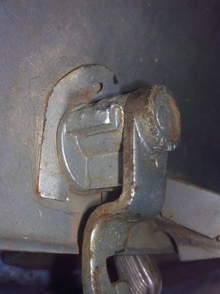

adesso vi porgo una domanda abbastanza urgente in quanto domani porterò il tutto, come già detto in precedenza, a sabbiare...
come si smonta la serratura e la levetta dello sportellino??
114,13 KB
51,43 KB
64,19 KB
non riesco a smontarli...e oggi sono stato anke a farmi smontare l'ammortizzatore dietro....il meccanico ci ha messo praticamente quasi 1h xke quel cavolo di bullone non si mollava ha dovuto rifare la filettatura 3 volte poveretto...se mi mettevo io ci mettevo una giornata intera se non di più ma l'importante è avercela fatta....attendo vostre delucidazioni sulla serratura e la levetta...grazie

Inserito il - 08/03/2011 : 12:51:16  Mostra Profilo Invia a Marco.87 un Messaggio Privato
Il blocchetto serratura si smonta sfilando la piastrina a U che fa da molletta. Vedi quella in foto (ultima foto) con il buchino? Sfilata quella fai uscire il nottolo serratura dal buco sullo sportellino. Aiutati magari con un cacciavite o una pinza per levare la piastrina.
Per la levetta invece è fissata tramite il pernino centrale ribattuto . Con una limetta o dremel gli dai una molatina tanto da riportare la testa ribattuta alla dimensione del pernino così da poterlo sfilare. Quando poi lo rimonterai dovrai ribatterlo nuovamente.
MarcoVBB1T150
wlf
Città: UDINE
88 Messaggi
Inserito il - 08/03/2011 : 13:22:51  Mostra Profilo Invia a MarcoVBB1T150 un Messaggio Privato
grazie mille marco... devo dire che lo smontaggio totale della vespa è finalmente completato in ogni sua parte...ora arriva la parte più bella il rimontaggio dopo la verniciatura e la revisione motore...sarà un'ardua sfida ricomporre la vespona senza dimenticare qualcosa...intanto rimango in stand by, posterò le foto della vespa sabbiata e di qualche lavoretto sulla carrozzeria...spero x metà/fine aprile di finirla completamente...x poi iniziare tutto l'iter burocratico...

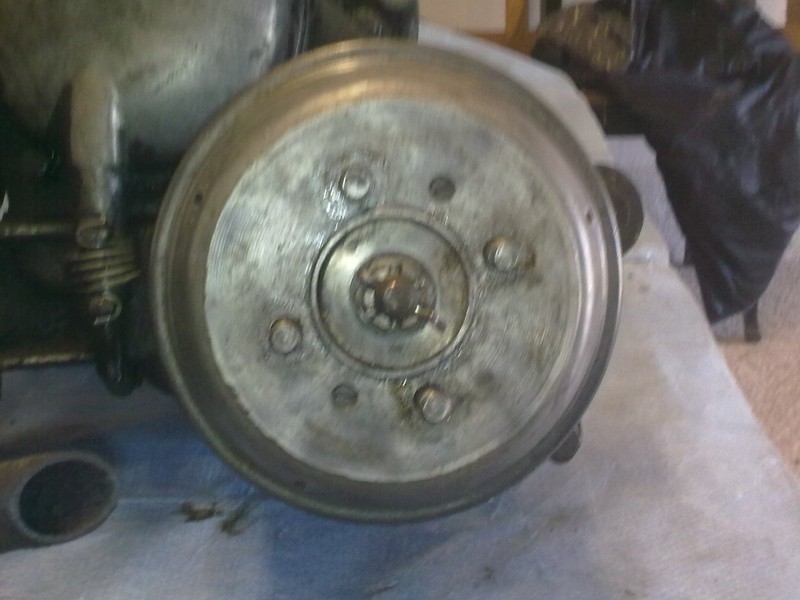

Inserito il - 09/03/2011 : 14:21:53  Mostra Profilo Invia a MarcoVBB1T150 un Messaggio Privato
ecco questa è la parte ke intendevo della parte posteriore del freno...
85,02 KB
davanti si intendo praticamente il reparto freno senza xò ganasce e tutti gli "accessori"...scusate il mio gergo tecnico non molto appropriato devo ancora imparare 100000000 cose....spero col tempo di impararle....cmq si vedrò anke dalle vecchie foto...xke ad esempio la pancia dalla parte motore ad esempio ero colorata di un grigio chiaro...tipo un anticalore quindi x quello certe cose meglio se ve le chiedo...

Inserito il - 09/03/2011 : 17:04:11  Mostra Profilo Invia a Marco.87 un Messaggio Privato
Wyatt87 ha scritto:

Per il tamburo che invece hai messo in foto confermo la sola lucidatura. Andrà invece verniciato grigio il piatto in lamiera posteriore (io l'ho zincato).
Inserito il - 09/03/2011 : 19:39:14  Mostra Profilo Invia a n/a (ex wyatt) un Messaggio Privato
ho visto di recente il parapolvere che dici te... non è verniciato ma è zincato quindi hai fatto bene!

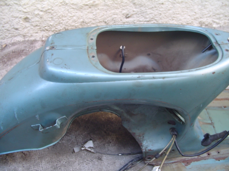

per quanto riguarda il vano serbatoio io mi baso su quello che ho o visto sulla mia, quindi questo
339,24 KB

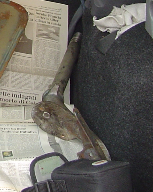

per quanto riguarda la forcella invece hai ragione, ma non riesco proprio a capire che colore possa essere...
265,38 KB

secondo me è color alluminio cioè non va pitturata la parte sopra...da quell'"aletta" in poi secondo me è color alluminio puro...cmq bon dai mi son fatto un'idea su quello ke devo e non devo colorare grazie mille ragazzi come sempre molto disponibili e gentili... cmq ho visto dalle foto ke i miei "copriganasce" dove praticamente vanno avvitati i bulloni delle ruote, sono di color carrozzeria...è giusto ke siano da pitturare o devono rimanere color alluminio???
Inserito il - 10/03/2011 : 16:52:52  Mostra Profilo Invia a n/a (ex wyatt) un Messaggio Privato
quelli che dici te sono i tamburi e vanno lasciati grezzi!
