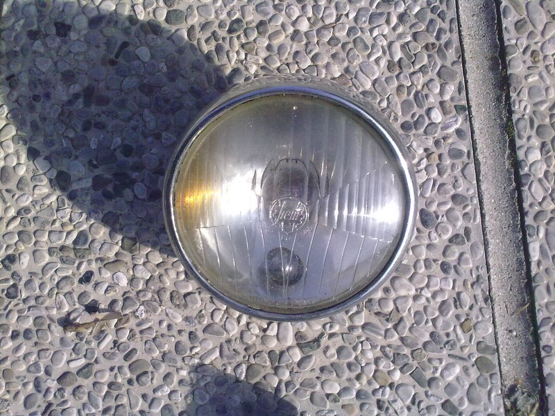

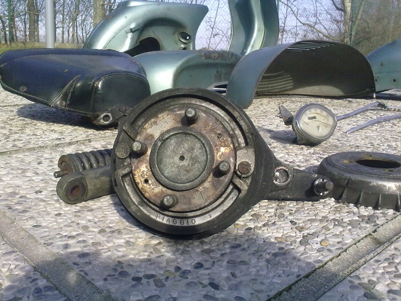

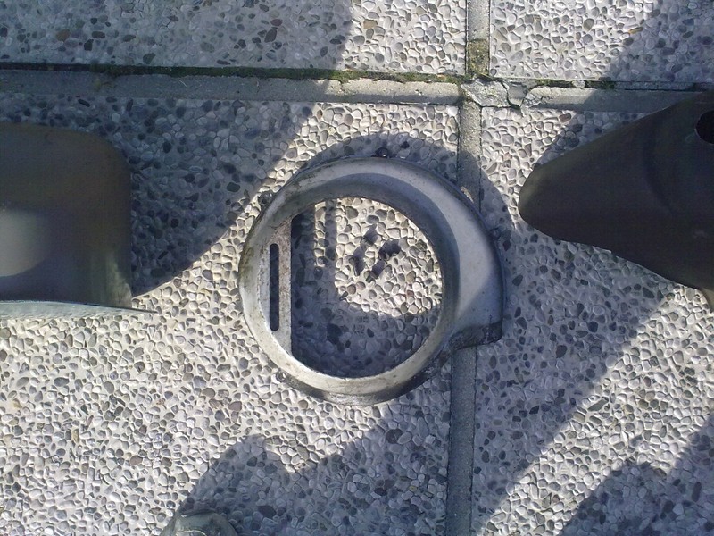

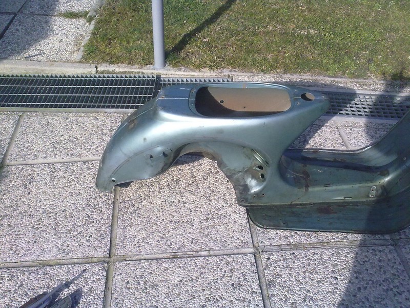

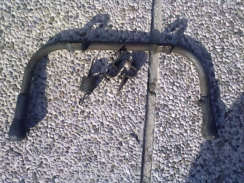

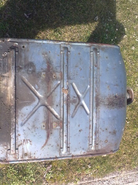

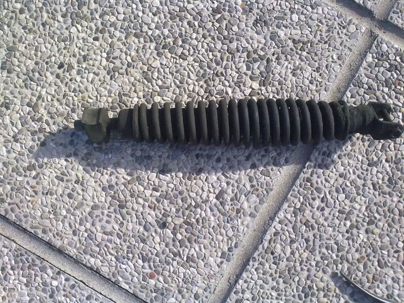

Inserito il - 01/03/2011 : 21:56:14  Mostra Profilo Invia a MarcoVBB1T150 un Messaggio Privato

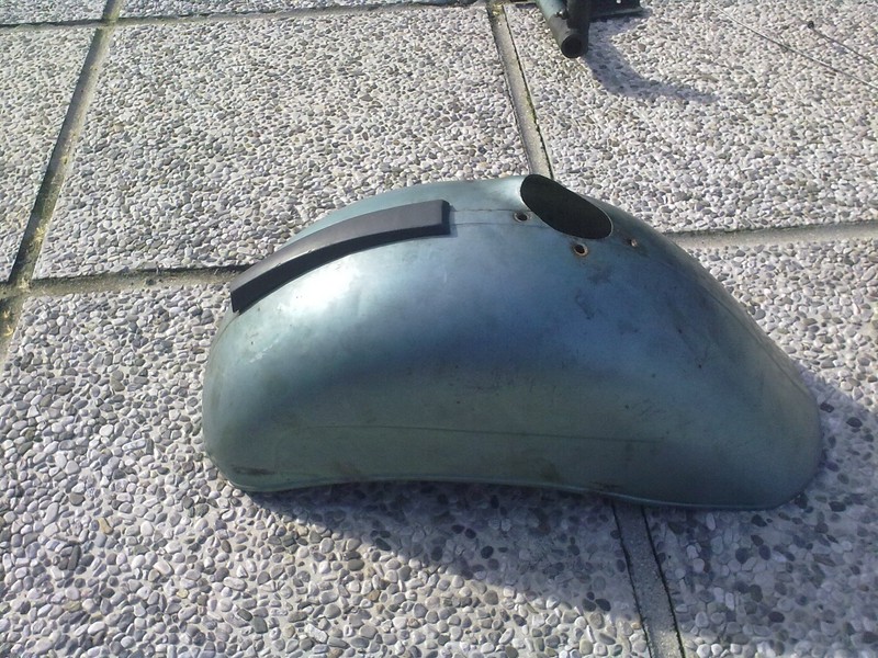

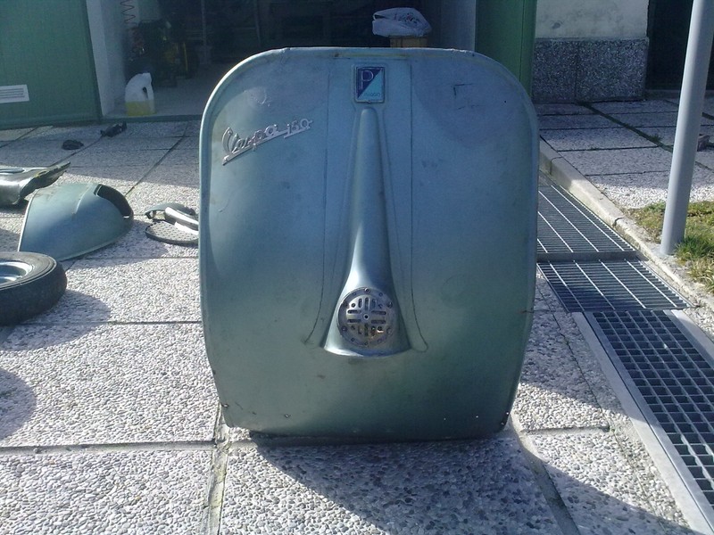

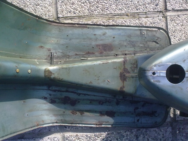

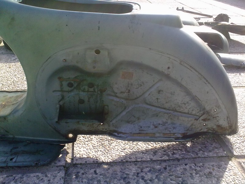

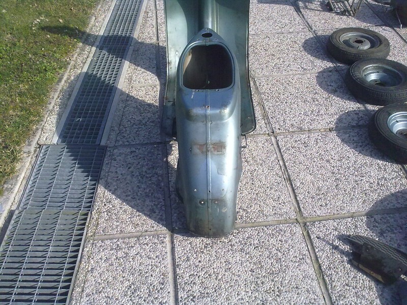

ed eccomi qua a smontaggio completato con preparazione dei pezzi x sabbiatura e lucidatura...vi posto le foto dei pezzi nel pre sabbiatura...
242,09 KB
239,46 KB
190,68 KB
188,63 KB
205,9 KB
lo so che la crestina non è originale nè ho già una di scorta xò devo capire come di toglie prima quella li non ce la faccio
143,86 KB
159,94 KB
229,42 KB
223 KB
124,1 KB
106,03 KB
175,59 KB
148,46 KB
120,48 KB
145,5 KB

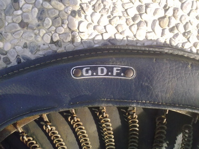

non sarà mica stata della Guardia Di Finanza questa vespa ???

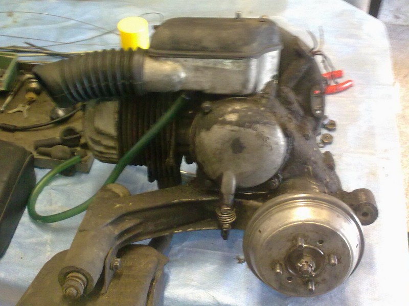

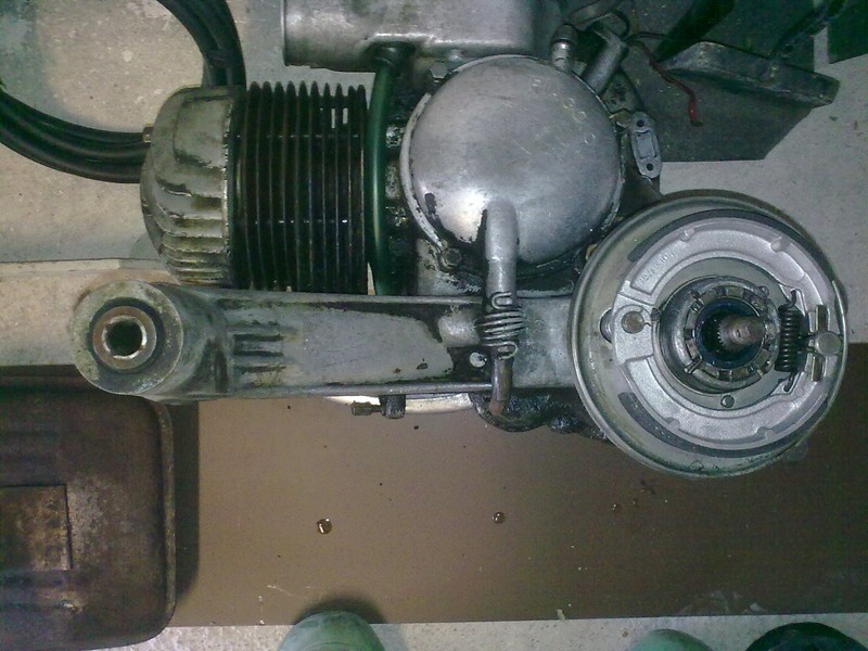

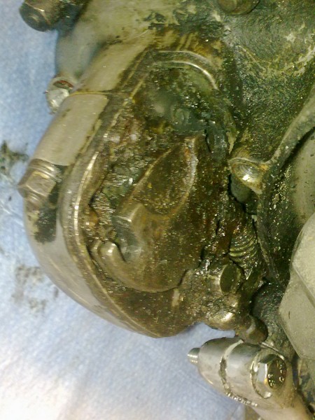

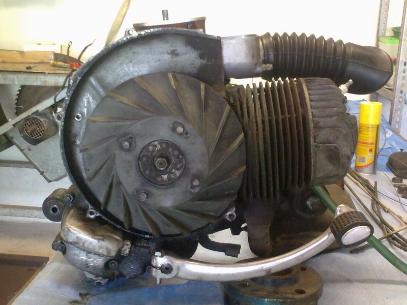

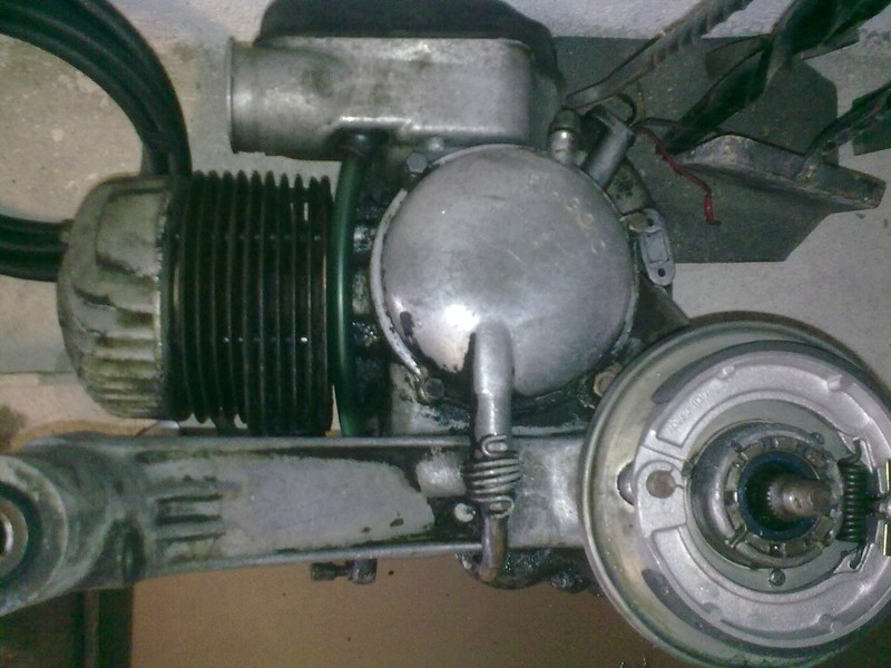

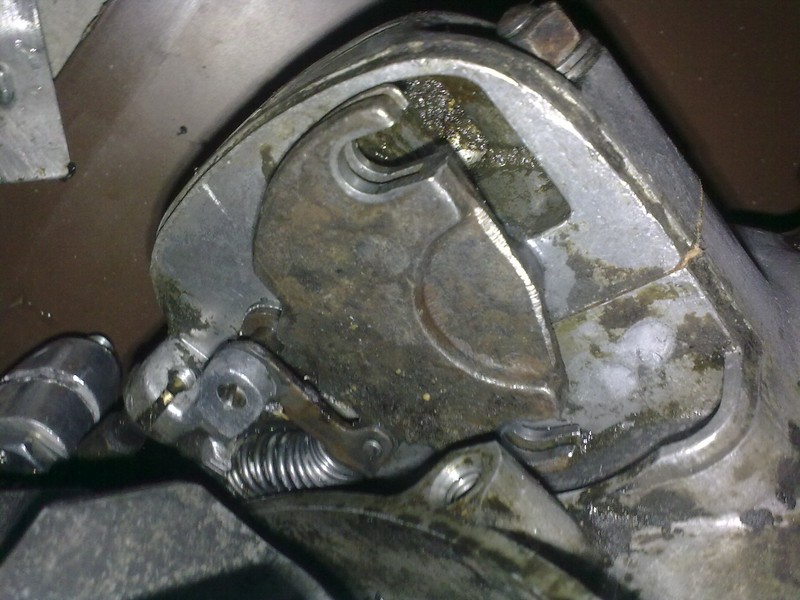

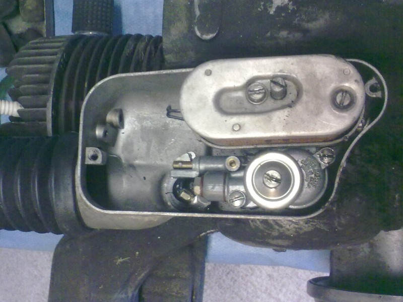

passiamo ad alcune foto del motore...
106,23 KB
121 KB
dopo un pò di grattuggia e idropulitrice un discreto risultato anche se non del tutto ottimizzato in quanto aspetto allo smontaggio completo per pulirlo definitivamente e dargli quell'aria da vissuto..
115,76 KB
126,93 KB
88,64 KB
119,56 KB
sono rimasto sorpreso dalla lucentezza del carburatore
105,67 KB
102,05 KB

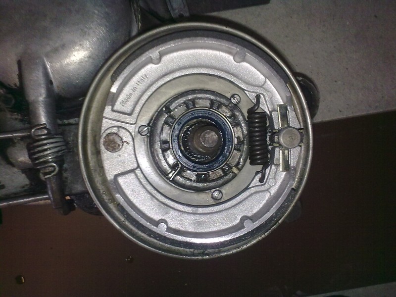

ecco queste tutte le foto ke ho potuto fare oggi nel poco tempo utile che ho avuto dopo la "pulizia" del motore e del banco lavoro in quanto odio avere il posto di lavoro sporco i dettagli sono quelli che contano....
adesso per me arriva la parte più dolorosa in quanto dovrò aspettare per portare i pezzi a sabbiare, da carrozziere e infine a verniciare...poi potrò cominciare ad ordinare i pezzi x il telaio mentre il motore è fare una revisioncina in quanto gira...
vi chiedo una mano sui pezzi che dovranno andare in sabbiatura:
-telaio completo di tutto (pance,parafango,manubrio)
-cerchi
-serbatoio
-sella
-telaio sellino post
-piantone sterzo??
-coprifreni??
cos'altro??? intanto basta dai è già troppo lunga...intanto questo...grazie ancora a tutti...

Inserito il - 01/03/2011 : 22:18:04  Mostra Profilo Invia a boris10 un Messaggio Privato
Viste le foto, devo dire che la carrozzeria non è messa affatto male.
Hai pensato nel far verniciare il tutto senza far necessariamente sabbiare?
Molti dicono che la sabbiatura sia necessaria quando la carrozzeria è davvero messa male, quindi non nel tuo caso.
Naturalmente esistono sempre due correnti, nel senso che molti affermano che per cento euro è meglio la sabbiatura io valuterei se ne vale la pena.
Comunque sia la nonna si farà notare.
Un saluto

sto ancora valutando xke sto aspettando un signore mio amico, che deve venire a vedere il telaio in quanto ha fatto anni e anni di carrozzeria e mi deve dare un suo consiglio xke dalle foto magari molti piccoli particolari non saltano subito all'occhio...magari da vivo un occhio esperto può darmi il suo parere in quanto sarà questo signore a fare poi la verniciatura e tt il lavoro di carrozzeria insieme a me...questa settimana valuterò...

Inserito il - 01/03/2011 : 22:42:58  Mostra Profilo Invia a boris10 un Messaggio Privato
Di solito se fai vedere ad un carrozziere una vespa da verniciare senza che sia stata sabbiata raramente ti dicono di sabbiarla a meno che non si tratti di telai interamente arrugginiti.
Questo per un motivo essenziale cioè che una vespa sabbiata necessita poi di una preparazione ottimale quindi maggior ore di lavoro per poi verniciarla.
Credo che ti dirà che la sabbiatura non è necessaria.

Inserito il - 01/03/2011 : 22:46:56  Mostra Profilo Invia a aerox2 un Messaggio Privato
io penso che non ha senso fare i lavori a metà...una volta che si fanno, meglio farli bene...

Inserito il - 01/03/2011 : 23:02:53  Mostra Profilo Invia a MarcoVBB1T150 un Messaggio Privato
si si bè su questo non c'è dubbio vedremo comunque penso di sabbiarla la vorrei riportare al suo splendore originale...solo il motore sarà un pò più "vissuto" esternamente...

Inserito il - 01/03/2011 : 23:31:01  Mostra Profilo Invia a Marco.87 un Messaggio Privato
Straquoto... Bella è molto bella ma in ogni caso sabbiala... E' una lavoro molto più pulito e ben fatto.

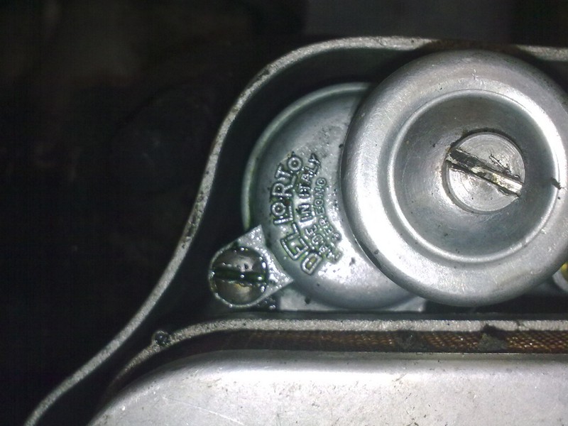

88 Messaggi
Inserito il - 03/03/2011 : 11:47:15  Mostra Profilo Invia a MarcoVBB1T150 un Messaggio Privato
ragazzi, oggi ho smontato il rubinetto del serbatoio...è normale ke abbia un due puntini di ruggine?? molto leggera xò li ha
