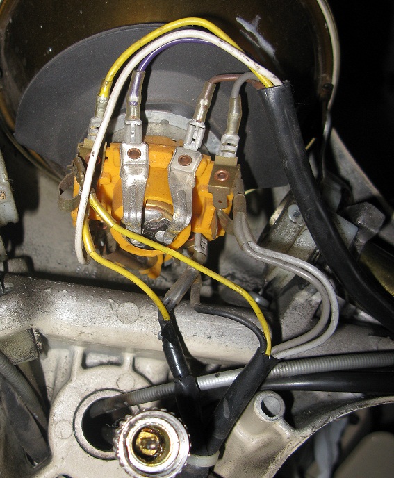

  Penso di aver completato i collegamenti dell'impianto elettrico, ma siccome ho qualche dubbio, come mio solito vi bombardo con qualche foto....
  Per quanto riguarda il soffietto di aspirazione del carburatore...c'ho messo un'ora per montarlo...dalla sequenza capirete che il modo migliore è il secondo...   ...ovvero partire dal carburatore per arrivare alla scocca...ma l'ho capito troppo tardi... Per quanto riguarda i collegamenti mi sono basato sulla FAQ di Mimmo...ma vi chiedo di controllare perchè ho qualche dubbio...    |

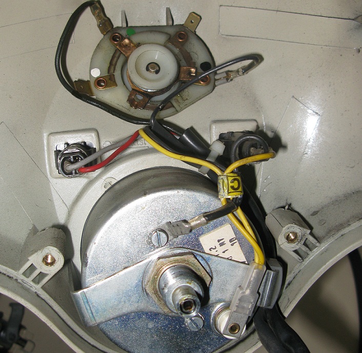

  Ragazzi, prima non scherzavo ma mi sono impuntato con l'impianto elettrico...secondo me quello rosso e grigio dovrebbero entrare in una spia del cruscotto...ma poi dove metto gli altri fili?    |

                      |  ehh emmm la luce contachilomentri l'hai collegata??? |

                        |  FRAVESPA ha scritto:
  uno dei dubbi è questo:
  scusate ma il grigio ed il rosso dove vanno
  il contachilometri??????       |

                       Inserito il - 06/06/2011 :  15:28:39
                       Grazie Boris...le foto sono molto meglio degli schemi e si capisce tutto...avevo indovinato...quindi il giallo ed il nero (attualmente inseriti nel lampeggiatore) vanno inseriti nel contakm...è così, non è vero???
  Per Steck e Fede....il contaKm esiste e lo devo restaurare e dalle foto di Boris dovrebe prendere un filo giallo ed uno nero...
