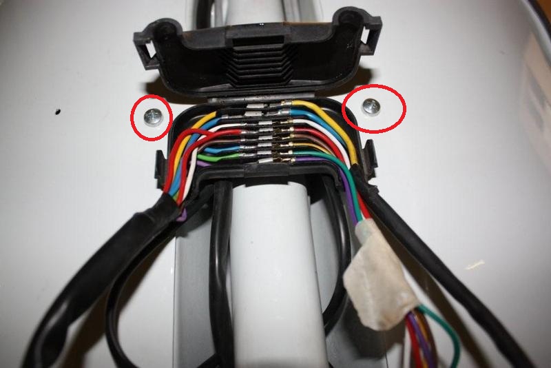

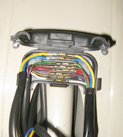

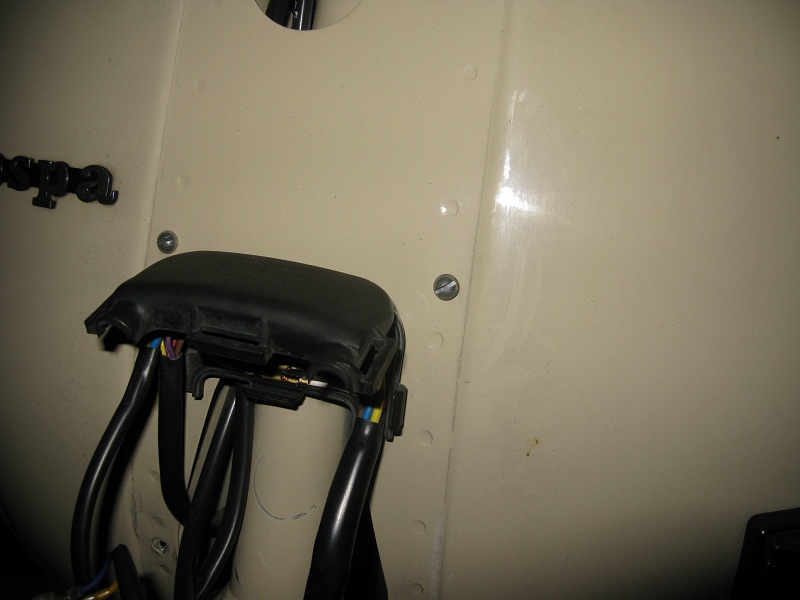

Allora, ti posto una foto dei contatti elettrici anteriori come riferimento del mio P200E
84,45 KB
infine un piccolissimo appunto:
78,79 KB
le viti montate non sono quelle originali
le viti originale sono queste:
101,29 KB
Ormai sei alla fine, credo proprio che sei riuscito a finirla prima di me, ho un paio di viti che non ritrovo quindi devo andare alla piaggio ed ormai se ne parla lunedi.
