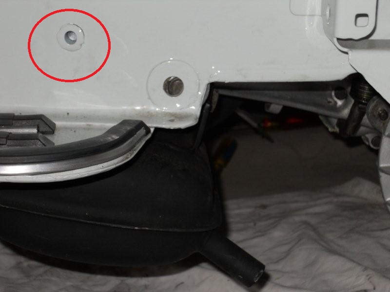

Un piccolo appunto:
66,87 KB
cerca di togliere la vernice da qui
le viti del tappetino le hai cambiate per caso?
Un saluto

Grazie:
per il discorso della vernicie...non ci avevo fatto caso...
per quanto riguarda le viti le ho dovuto prendere più grandi rispetto al kit, ma sicuramente le sostituisco...escono di troppo con la testa...

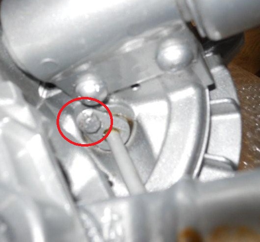

Ho un dubbio:
basta solo infilare il filo del contaKm perchè funzioni?

Inserito il - 02/06/2011 : 12:33:55  Mostra Profilo  Clicca per vedere l'indirizzo MSN di luca-76 Invia a luca-76 un Messaggio Privato
all'interno del mozzo per far si che il cavo del conta km funzioni ci devono essere tre oggetti messi in questa sequenza :
rinvio in plastica,cilindretto in ottone, e tampone in gomma il tutto viene fermato con quella specie di piastrina se tutto è nel verso giusto se provi a far giare il tamburo vedrai che all'estremità superiore il cavo del conta km gira.

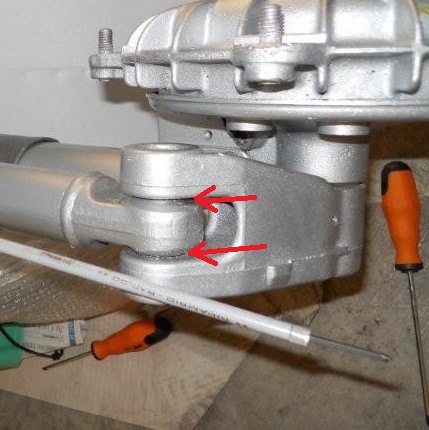

Inserito il - 02/06/2011 : 17:38:31  Mostra Profilo Invia a boris10 un Messaggio Privato
Ciao Fra, allora, continua ancora ad esserci um pò di vernice in più in questa vespa. Nulla di preoccupante:
67,18 KB
dove indicano le due frecce, ci sono due gommine nere che sono state verniciate. Passati un pò di tempo a levarla magari con uno stuzzicadente ma levala perchè a lungo andare la vernice su queste gommine utilissime fa seccare e spaccare le gommine stesse.
Infine se non hai ancora montato il coprimanubrio e quindi il contachilometri, smonta questa vite:
61,12 KB
in pratica se non liberi il filo contachilometri da sotto ti verrà davvero difficile inserire il filo dalla parte superiore al contachilometri ed avvitare la rondella del filo al contachilometri.
Una volta fatto ciò allora potrai inserire il filo contachilometri di sotto ed avvitare la vite.
