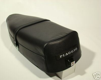

ciao Stefano, mi rincresce dirtelo, però la sella in tuo possesso è originale ma è quella dell'arcobaleno.
La sella che devi mettere è quella del primo tipo che è diversa, in pratica questa:
11,36 KB

Comunque fossi in te se ne hai la possibilità metterei la fodera del primo tipo, anche perchè il tuo devioluci se non sbaglio è come quello del mio Px 150E , la fodera andrebbe bene se avessi anche il contachilometri dell'arcobaleno, invece tu hai un contachilometri primo tipo.
Contachilometri primo tipo fodera primo tipo
Non voglio condizionarti, ma sai pecco di pignoleria
