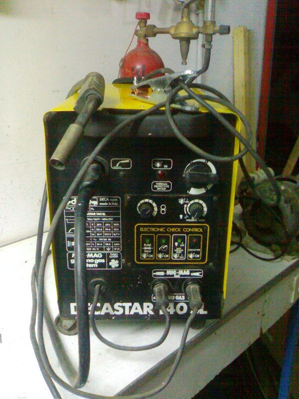

Tempo fa promisi di scrivere qualcosa sulle tecniche di saldatura a filo continuo. Ora ho riparato la mia vecchia e gloriosa DECASTAR 140 SL che acquistai almeno 20 anni fà, mi costò un occhio all'epoca, ma ci ho saldato veramente di tutto, e se avessi un euro per ogni punto dato mi potrei tranquillamente comprare un paio di GS.

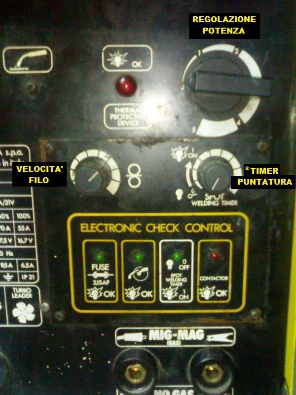

Tutti e tre i meccanismi necessitano di taratura, velocità del filo, pressione d’uscita del gas protettivo, intensità di corrente.
Sul pannello frontale di queste macchine ci sono almeno due comandi, uno per la velocità del filo e uno per l’intensità di corrente (nelle versioni più economiche questa regolazione si limita ad un commutatore con due sole posizioni, minima e massima intensità).
