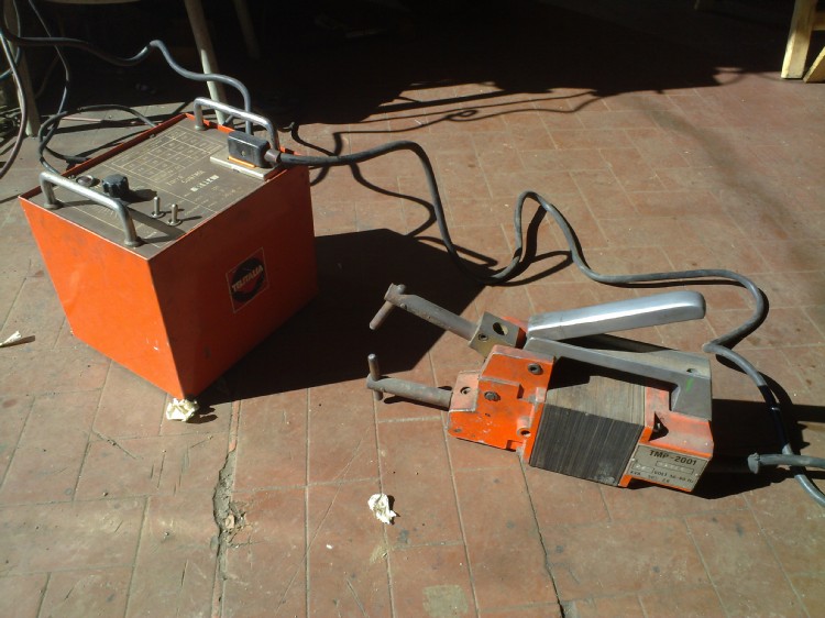

Puntatrice e Raddrizzatore

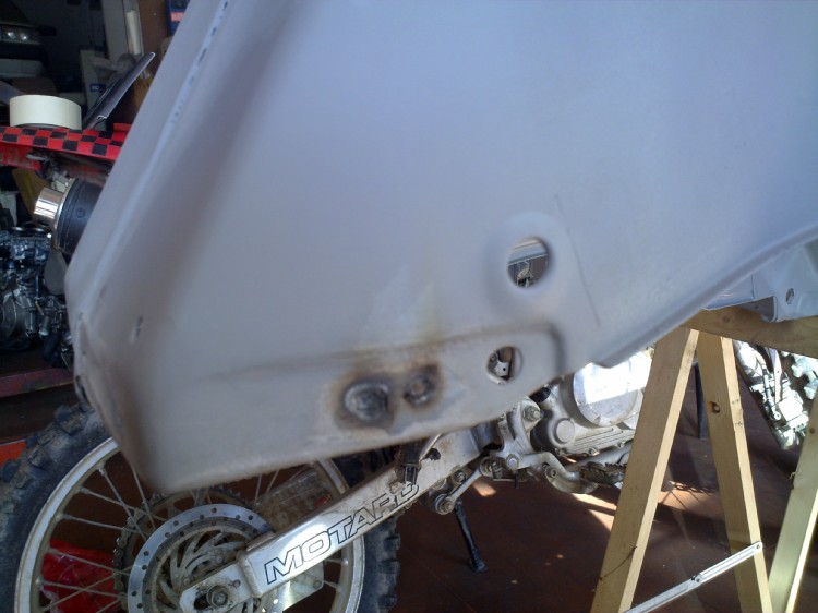

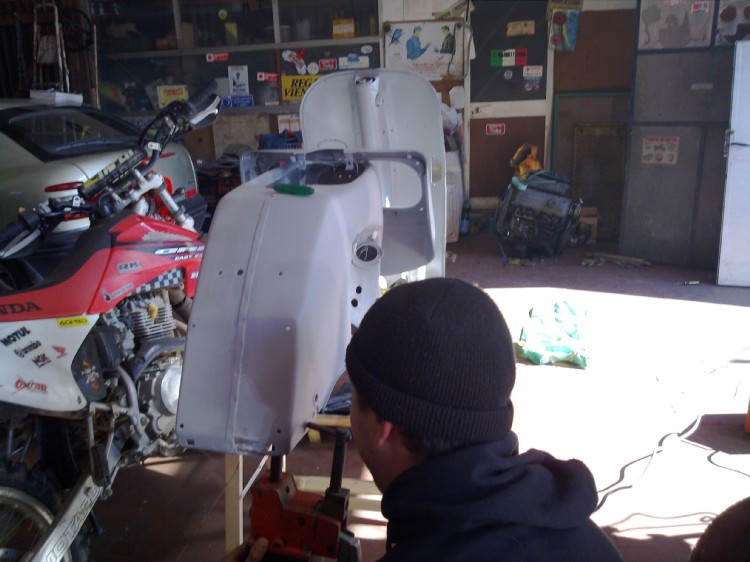

Una foto del suo uso pratico..
Ho ripuntato la staffa che fà da rinforzo alla parte posteriore bassa del telaio ad una vespa px
questa era stata staccata per raddrzzare la lamiera dopo esser stata tamponata..
87,9 KB
Risultato lato esterno
79,82 KB
Risultato lato interno
42,14 KB

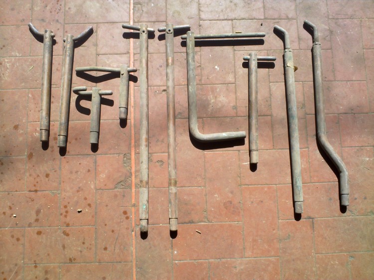

e questo è il kit di bracci e punte per poter puntare le lamiere in quasi tutte le posizioni..
110,36 KB

ha il temporizzatore per i punti? dalle foto vedo che il punto è di diametro troppo grande
si si certamente lo ho.. và impostato in base allo spessore delle due lamiere da unire.. ma visto che la vernice un pò mi rompeva hoimpostao sul massimo ed ho fatto ad occhio

Inserito il - 24/02/2011 : 21:57:06  Mostra Profilo Invia a felice un Messaggio Privato
Fai qualche prova su lamiere pulite,conicizza un po di piu' la punta esterna,diminuisci il tempo di saldatura e aumenta un po la potenza,il punto lo devi sparare,se devi fare parecchi punti ogni tanto raffredda un po le punte e i braccetti portapunte.

Inserito il - 24/02/2011 : 22:20:51  Mostra Profilo Invia a Steck81 un Messaggio Privato
tranquuillo felice lo uso da anni sto coso.. le lamiere da carrozeria non son mai pulite.. la potenza non la puoi aumentare ma và in automatico cosi come il timer quando imposti lo spessore delle due lamiere..
se lo usi come appunto ho fatto io oggi senza limiti di tempo fai i punti con diametro maggiore, se lo sai usare ovviamente.. se non sei capace behh allora si che si rischia di bucare la lamiera..ma basta star attenti e non capita.. poi magari posto qualche lavoretto pulito

Inserito il - 24/02/2011 : 22:29:51  Mostra Profilo Invia a felice un Messaggio Privato
Sto' tranquillissimo,il mio non voleva essere un appunto, ma solo uno scambio con qualche punto che ho dato io,non sono un saldatore,ma quando mi è capitato che le punte si sono consumate,il risultato e stato una cottura di lamiera senza puntare.

Grande Ste.
Praticamente questo attrezzo incolla due lamiere giusto? Mi sono sempre chiesto come funzionasse, (guardando ad esempio come è impuntato il tunnel centrale) se per "pressione" o "calore"...o salda..o tutti questi principi messi assieme.
Puoi spiegare meglio il suo funzionamento?
Inserito il - 25/02/2011 : 10:32:11  Mostra Profilo Invia a Steck81 un Messaggio Privato
Visionario ha scritto:
Grande Ste.
Ciao Salvo...
Incolla le lamiere per fusione.. è abbastana semplice..praticamente salda utilizzando il calore e una piccola pressione
