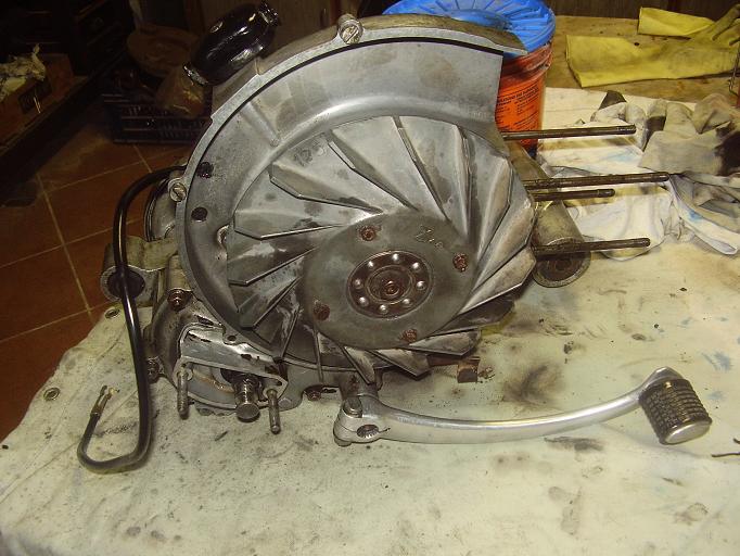

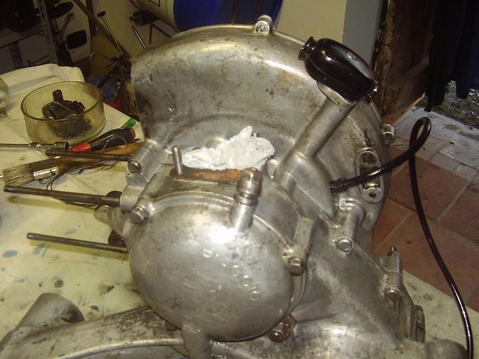

sono arrivato a smontare il cilindro e pistone...
praticamente bisogna tirare giù il carburatore con tutta la vaschetta e staccare tubo benza/acceleratore e cavo starter, staccare i fili che vanno nella scatola BT, l'ammortizzatore posteriore e alzare la parte posteriore della vespa di circa 1 metro (uno) altrimenti nulla (le alette sbattono contro la carrozzeria)... un pò diverso da come prospettato nelle istruzioni per lo smontaggio.
cosa ho trovato?
1 segmento rotto
cilindro non rigato e pistone appena bruciacchiato ma apparentemente non grippato. Pulendo il cielo ho trovato la scritta MAG 3 (3^ maggiorazione?)
biella senza gioco longitudinale (alto/basso)
che segmenti metto?
PS per levare lo spinotto bisogna tirare via le 2 seger (una per lato) poi con un bussolotto entrare nel buco e con una mazzetta battere docemente per farlo uscire dall'altra parte (sempre tenendo fermo il pistone con la mano o mettendo pezzi di legno fra i prigionieri e il pistone)
morale ... ho tirato giù il motore e si incomincia (è la mia prima volta ... statemi vicini, please) cosa devo fare/aprire/cambiare?
per ora ho messo nella nafta cilndro testa e pistone e spennellato di nafta il motore, dopo aver otturato lo spazio intorno alla biella e l'accesso al carter sotto la vaschetta del carburo.

ilovespa
Città: Torri di Quartesolo
718 Messaggi
Inserito il - 07/03/2011 : 10:00:49  Mostra Profilo Invia a ilovespa un Messaggio Privato
smonta tutto e cataloga!
ilovespa
718 Messaggi
Inserito il - 07/03/2011 : 10:01:24  Mostra Profilo Invia a ilovespa un Messaggio Privato
P.S. segnati l'anticipo con un cacciavite e martello dai una pacca sul portastatore
Inserito il - 07/03/2011 : 11:28:43  Mostra Profilo Invia a XXX VESPA XXX un Messaggio Privato
kivi ma il tuo motore è un tre marce con sigla vm4m?
te lo chiedo perchè vedo il volano che è scomponibile e sulle vnb4t l'ho sempre visto non scomponibile e con le 4 viti a taglio..
potresti indicarci se è un 62 o un 63 e se è uno dei primi num di telaio o gli ultimi?
cosi capiremo se anche sulle vnb4t era originale il volano scomponibile(ovvero quello che hai te) o se di originale aveva solo quello monoblocco ovvero non scomponibile.
ciao!

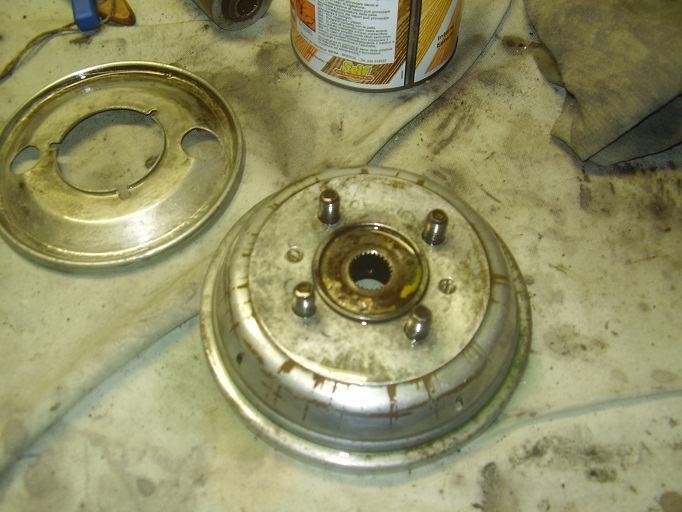

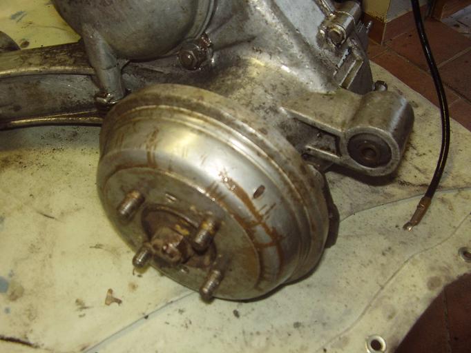

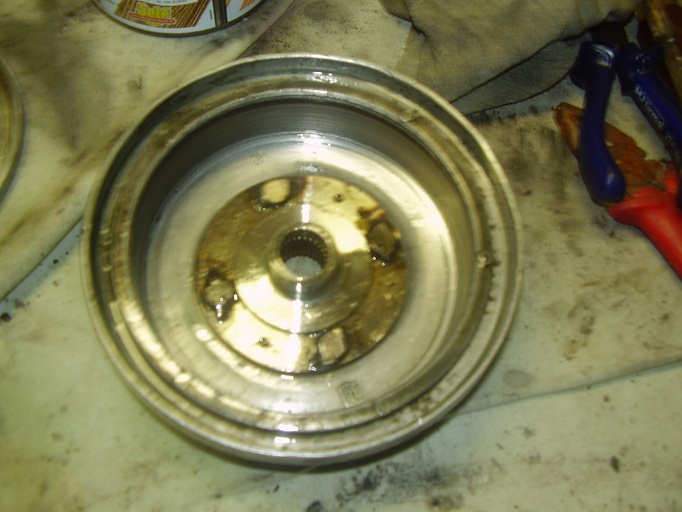

Inserito il - 16/03/2011 : 19:09:53  Mostra Profilo Invia a kiwi un Messaggio Privato
ho iniziato a smontare il tamburo posteriore, e ho trovato la flangia saldata al tamburo oltre alle ganasce sbeccate (ovvio) non ho faticato a svitare il dado fissa flangia dopo avere levato la coppiglia.
a) il tamburo è lercio... va zincato? o spazzolato?
b) la parte che si vede dall'esterno (cioè dopo aver messo il tamburo)della flangia va spazzolata o tinta?
c) il parapolvere va tinto in alluminio, vero?
non ho trovato o ring fra il parapolvere ed il carter, ma non ho il catalogo ricambi della vnb3 (qualcuno lo ha? è quello dei disegni bianchi su fondo ocra - valido per vna/vnb vn1-2) ricordo di aver visto su un catalogo ricambi che nelle vnb vanno 3 o-ring (1 di 6 circa cm di diametro fra il parapolvere e il carter, gli altri 2 fra i 2 perni (1 è l'asse levetta freno) e il parapolvere
d) la coppiglia e il dado vanno dorati?

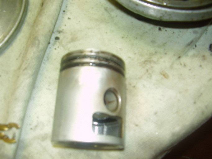

ho anche tiarto giù pistone e cilindro
il pistone aveva una fascia rotta in 2 punti ...non vi dico per trovarlo
1) un negozio a ferrara (fornitissimo) di moto mi ha preso per pazzo quando ho chiesto 2 fasce e mi volevnoa dare un pistone originale con 2 fasce a 80 euro (gli ho detto: cosa me ne faccio se ho una 3a maggiorazione? risposta: cambia anche il cilindro.. domanda: e se rompo montandolo una fascia, devo poi ricomprare pistone e fasce nuove? ... sono senza parole
2) altro negozio (diciamo ufficiale) fasce solo originali (cosa sono le fasce maggiorate? le nostre i va ben li stess!!!)a poco meno di 30 euro.
3)quindi ho telefonato a rovigo in un negozietto e lì dopo aver dato le misure 2 fasce 5 euro (arriveranno venerdì)
ho quindi pulito le sedi delle fasce sul pistone usando una fascia vecchia e levando le incrostazioni e poi levato le sfiammate dal pistone con carta 800 e nafta. Il cilindro era ben pulito all'interno e ho dovuto solo pulire solo travasi, luci e collettore.

Inserito il - 17/03/2011 : 11:02:30  Mostra Profilo Invia a XXX VESPA XXX un Messaggio Privato
a e b --> puoi provari ai mercatini o su siti internet tipo ebay o subito.it ma comunque costano tienilo presente.
ciao!!
p.s:p4scoli ha solo replo però ben fatte

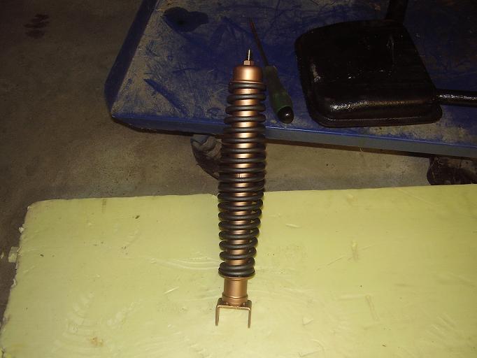

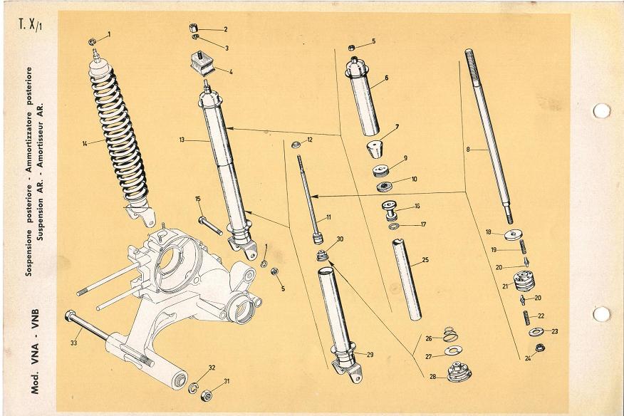

non sono riuscito a trovare un ammortizzatore originale e perciò ho cercato di revisionare il vecchio
i 2 problemi maggiori:

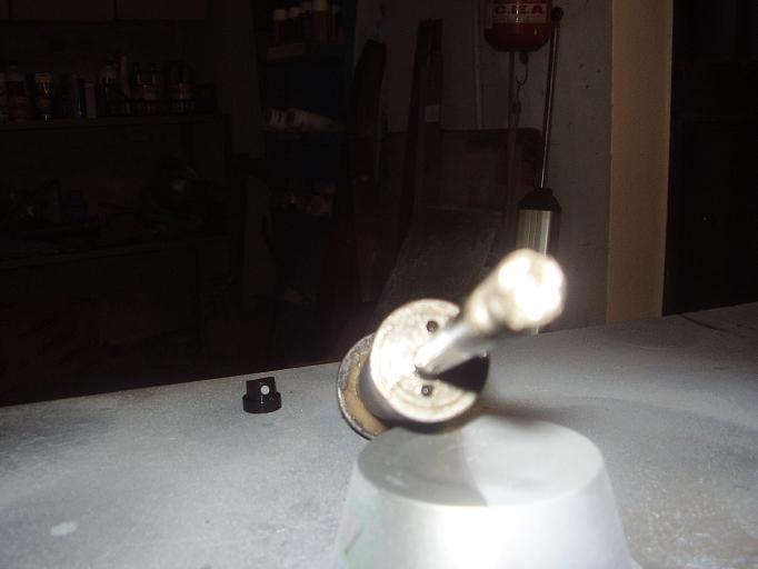

smontare il fodero (6) vecchio... veniva sino a un certo punto poi niente. Ho messo in morsa la base (29) del corpo dell'ammortizzatore, ho tenuto con la chiave il dado (6) saldato al fodero e con un trapano elettrico punta cacciavite ho avvitato lo stelo (8) ... magicamente è venuto fuori tutto. Ho recuperato con un cacciavite il gommino (7) rimasto all'interno del fodero e poi l'ho lavato con acqua e sapone.

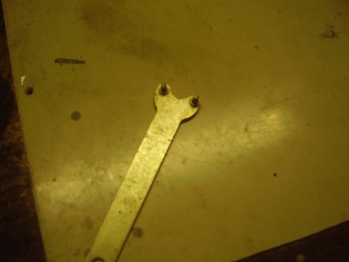

altro problema è stato smontare la ghiera (9) del corpo dell'ammortizzatore ma ho risolto con una chiave per mole a disco con i 2 perni nei 2 buchi della ghiera
78,74 KB
36,51 KB
29,86 KB
33,66 KB

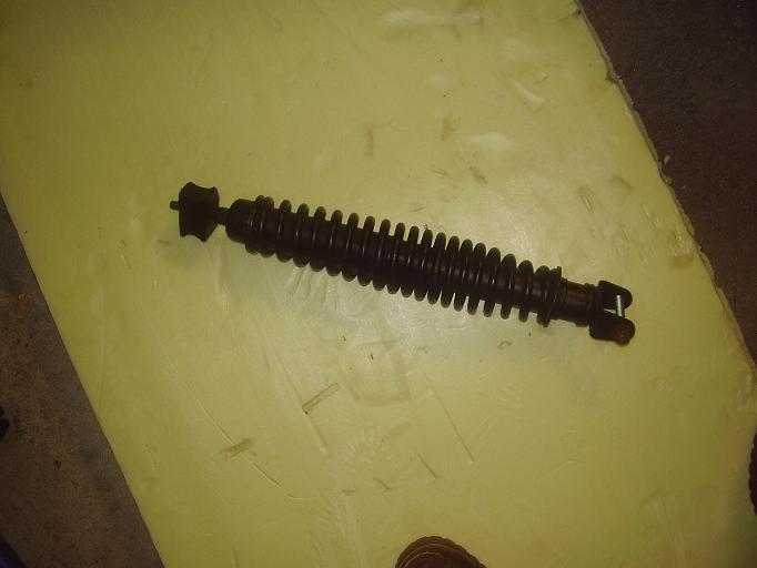

il resto non ha presentato particolari problemi come pure il carico di olio ... poi ho verniciato il tutto (se è venuto bene mi dico con cosa) e rimontato
51,29 KB
43,31 KB

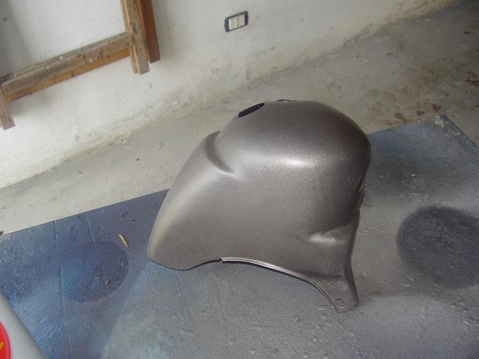

e visto che c'ero ho fosfatato la cuffia
47,43 KB
i colori sono quelli?
