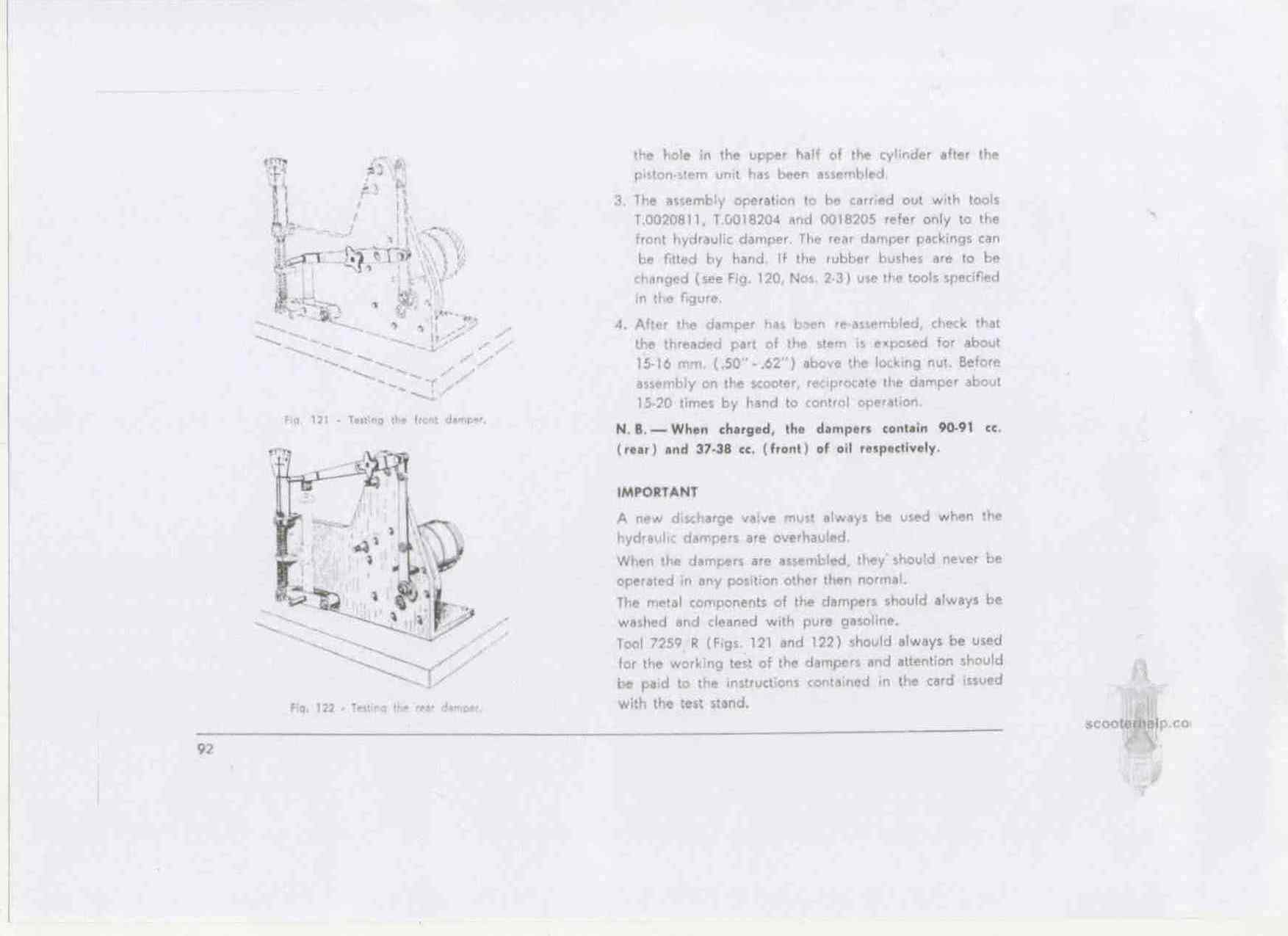

ps la quantità di olio messo è circa 75/80 ml di castrol force 10W ... la piaggio parla di 90 ml circa per un ammortizztiore simile ma con quella quantità esce fuori
lo stelo deve fuoriuscire di 15 mm dalla sommità del dado saldato al fodero
(farò poi prove con la livella sulla vespa ad ammortizzatore montato)

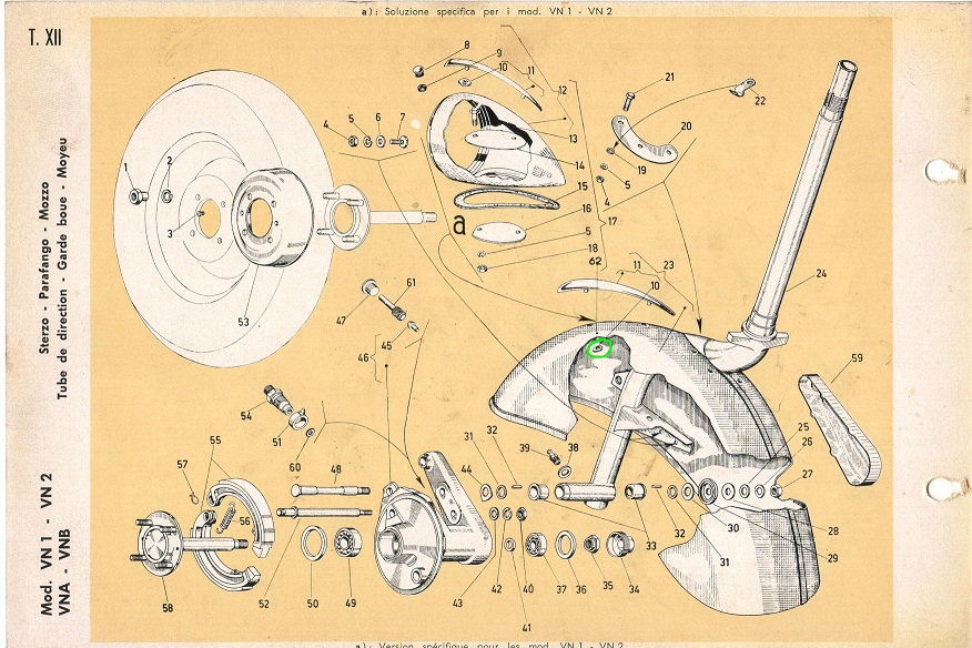

devo montare la molla e l'ammortizzatore anteriore e il perno della forcella ruota anteriore (48) ... il vecchio era un bullone saldato al vecchio perno rotto e maschiato per essere tenuto in sede da una vite ... sic
non essendoci tutte le rondelle gradirei sapere:
a) la 44 è una rondella di spallamento in bachelite e va nella sua sede OK!
b) i 2 anelli di spallamento 31 vanno sui 2 bicchierini a rullini(quasi all'interno del foro della forcella o tangenziali (esterni)al buco della forcella?
c)l'anello 31 va dentro il parapolvere 29 che ha nell'interno della lanetta appunto per bloccare la polvere ok!
d) la rondella di spallamento 28 quanto è grande e spessa? è una rondella normale o è elastica o è di fermo? va sotto il parapolvere vero?
e) poi va una rondella normale, una rondella elastica e il dado finale
ancora una cosa... il puntalino (45) del rocchetto contakm come è fatto? e il rocchetto 61 è quello a 11 spire di 2 mm?
please help me
