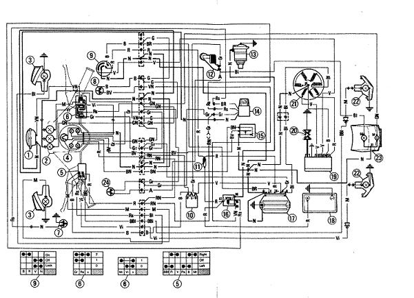

se č stato messo l impianto degli ultimi occorre partire da qui......

Gia' pulito tutto col pulisci contatti,rimarrebbe piu' accreditabile il blocco difettoso,mentre per la carica batteria se ho corrente all'uscita dello statore,potrebbe essere il regolatore difettoso,confermatemi se penso giusto,il mio statore č a cinque fili nero e blu che vanno nel connettore bianco ad innesto, poi giallo verde e rosso, se ricordo bene

se il blocco accensione non funziona non viene abilitata la ricarica della batteria....... quindi non la ricarica...... se la batteria č carica al regolatore arriva un filo bianco e rosso dal blocchetto accensione (contatto siglato C), girando la chiave su on qui deve essere presente 12 volt, se questi 12 volt non arrivano la batteriua non si ricarica, se hai un po di praticitā con l elettricitā ti dico come verificare il blocco accensione

sotto il nasello, vocino al connettore grande ci dovrebbe essere un connettore bianco a cui fanno capo 4 fili provenienti dal blocco di accensione, a batteria carica e chiave su off togli il fusibile, ponticelli tra loro bianco e rosso del connettore bianco, rimetti il fusibile e vedi se va tutto, se si il problema č il blocco d accensione

Ciao,prove fatte consigliatomi da vesponept,allora per prima cosa ho caricato la batteria(non bene 3 ore),poi ho controllato il filo bianco rosso che dal blocco va al regolatore, con le chiavi in posizione on e col filo staccato dal regolatore, mi da 12 volt, quindi blocco fuori discussione ,ma nello stesso ho riscontrato un difetto,la spinetta era molto aperta e molto sicuramente non faceva contatto,successivamente ho tolto la batterea,ho avviato la vespa con la pedivella, ed ho verificato che sui cavi che vanno alla batteria se ci fossero i 12 volt, e ci sono,quindi a parte prova da farsi nei giorni avvenire, direi che il difetto di ricarica era nella spinetta lenta da non fare contatto,la cosa che non sono riuscito a capire é che con la batteria montata,e con le chiavi in posizione on,mi da solo il consenso per il clacson,e per l'avviamento,ho verificato tutto l'impianto ed in tutta sincerita č integro non manomesso, dallo schema datomi da vesponept mi sembra che il filo giallo(positivo) da schema viene ponticellato due volte nel connettore principale mentre sulla mia vespa di ponticello ce ne uno,

il primo ponticello el giallo porta tensione al pulsante di avviamento il secondo alle posizioni, ora i casi sono due, o questo ponticello č in altro punto dell impianto (e in tal caso le posizioni funzinano con batteria come da schema) oppure le posizioni sono prese sull alternata ed in questo caso funzionano solo a motore acceso, non rimane che provare....
