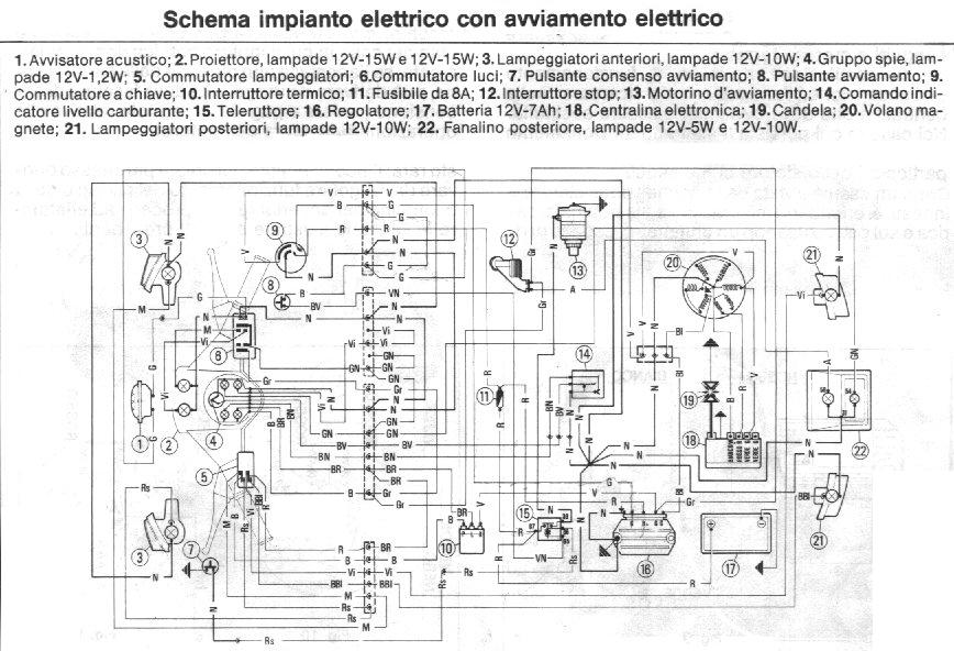

Inserito il - 17/02/2011 : 23:02:28  Mostra Profilo  Visita l'Homepage di mimmo  Clicca per vedere l'indirizzo MSN di mimmo Invia a mimmo un Messaggio Privato
vedi se questo schema ti può essere utile.
Non è specifico della plurimatic ma dovrebbe essere lo stesso

Inserito il - 17/02/2011 : 23:02:38  Mostra Profilo Invia a n/a un Messaggio Privato
angelo84 ha scritto:
se i fari si accendono, il regolatore è da cambiare. in caso contrario, la colpa è della puntina dello staore o del manubrio o di un filo? esatto ?
non della puntina, molto più probabile un filo rotto dalle parti del manubrio

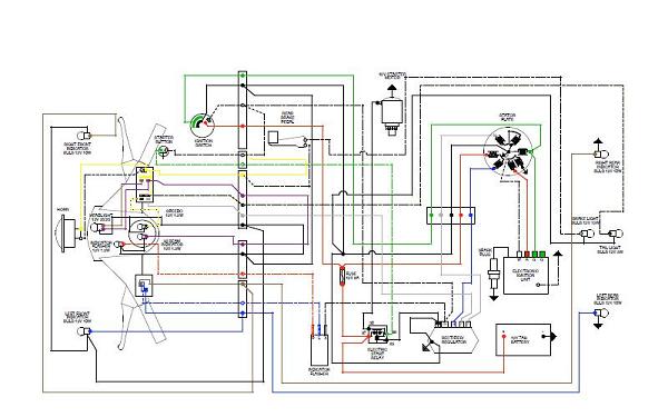

Inserito il - 17/02/2011 : 23:07:31  Mostra Profilo Invia a n/a un Messaggio Privato
e se fosse questo?

angelo84
Vespista65
Regione: Estero
Prov.: Estero
Città: Avignone
10 Messaggi
Inserito il - 17/02/2011 : 23:25:53  Mostra Profilo Invia a angelo84 un Messaggio Privato
si assomigliano abbastanza :)
grazie a voi
proverò a testare i fili usendo il voltimetro o una "lampada testimone" che si illumina quando c'è continuità?
questo tipo di test si può fare no ? inoltre senza bisogna di accendere tutto, no ?
un'altra domanda, dov'è Pistoia sulla carta ? Sorrento, vedo benissimo, è famoso per la canzone e il limoncello e Napoli sarà la prossima destinazione di un viaggio in Italia
garapadre
Città: Serravalle Pistoiese
3208 Messaggi
Inserito il - 17/02/2011 : 23:39:48  Mostra Profilo Invia a n/a un Messaggio Privato
si, si assomigliano e nessuno ha la certezza di quale sia quello giusto vista la particolarità del mezzo, ma in entrambi i casi vale la prova che ti ho indicato....... ai fari la corrente arriva tramite il grigio.......e là è da ricercare il problema..... con il voltmetro puoi testare il filo ma senza accendere non puoi provare l regolatore......
