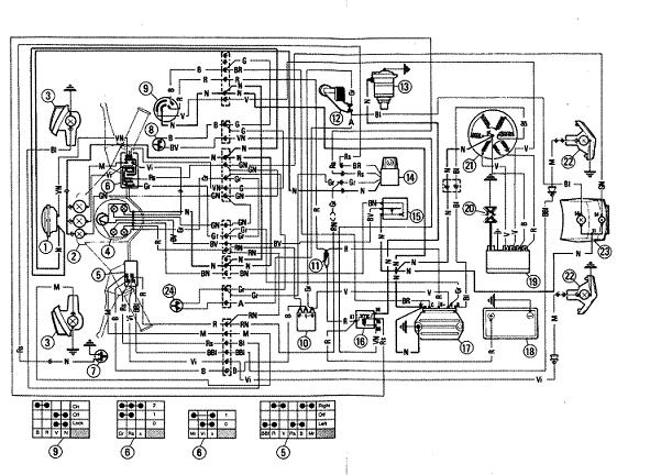

Allora.... forse (e dico forse) è meno peggio del previsto.
Stamattina ho messo in moto la Vespa, provato le frecce e sorpresa... andavano quelle davanti ma non quelle dietro (ovviamente lampeggiavano male comunque anche quelle davanti).
Allora ho subito smontato l'interruttore delle frecce e ho scoperto che dei 6 fili solo due erano attaccati, mentre ben 4 sono staccati.
Direi che il problema poteva essere quello, che ne dite? Ora devo risolverlo rimettendo i cavi al loro posto e vedendo se tutto funziona.
Mi potete mica confermare l'ordine in cui vanno attaccati i cavetti?

garapadre
Città: Serravalle Pistoiese
3208 Messaggi
Inserito il - 17/02/2011 : 12:16:33  Mostra Profilo Invia a n/a un Messaggio Privato
ti posto lo schema del my dove puoi ricostruire la posizione colori.....
