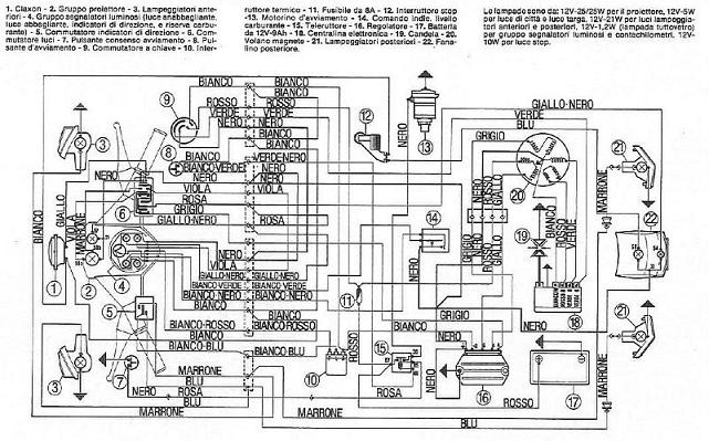

3208 Messaggi
Inserito il - 16/02/2011 : 21:55:29  Mostra Profilo Invia a n/a un Messaggio Privato
felice ha scritto:
Ciao vesponept,allora il mio dubbio è confermato,anche quando la batteria era ancora carica,sotto chiave a motore spento funzionava solo il clacson,niente luci niente frecce,cosa potrebbe essere?
roviamo a partire da qui....
78,17 KB
se quell impianto è originale controlla i connettori sotto il nasello, casomai puliscili con spry per contatti, altra ipotesi il blocco di accensione mal funzionante
Inserito il - 16/02/2011 : 21:57:41  Mostra Profilo  Visita l'Homepage di mimmo  Clicca per vedere l'indirizzo MSN di mimmo Invia a mimmo un Messaggio Privato
Luca tieni presente che alla vespa di Francesco hanno, quasi sicuramente, sostituito l'impianto elettrico....

garapadre
Città: Serravalle Pistoiese
3208 Messaggi
Inserito il - 16/02/2011 : 21:59:37  Mostra Profilo Invia a n/a un Messaggio Privato
eh si mimmo, infatti avevo scritto....... se quell impianto è originale.....
garapadre
3208 Messaggi
Inserito il - 16/02/2011 : 22:02:58  Mostra Profilo Invia a n/a un Messaggio Privato
e cmq anche avessero messo l ultimo impianto non cambia la gestione della cc, ciò che cambia è solo il sistema di ricarica batteria, il resto dell impianto (colori a parte) è praticamente quasi identico, sempre in cc vanno frecce, posizioni stop e clacson
