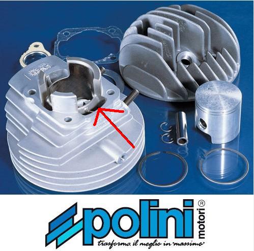

attualmente i miei carter sono raccordati al cilindro polini 75 cc, se monto il 75 HP posso utilizzare la stessa raccordatura? oppure sono diversi?
faccio questa domanda perche' vedondolo dalla foto mi da l'impressione che i travasi sono molto larghi rispetto alla sagoma del carter, e poi sul travaso del cilindro evidenziato dalla freccia noto un "separatore" non è tutto uno. come mai?

Inserito il - 12/02/2011 : 17:29:14  Mostra Profilo Invia a grandeveget un Messaggio Privato
i travasi sono più grandi quindi devi ulteriormente raccordare. I travasi laterali date le dimensioni sono doppi infatti sboccano separatamente nella canna (hai 2 luci per lato).
