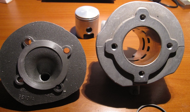

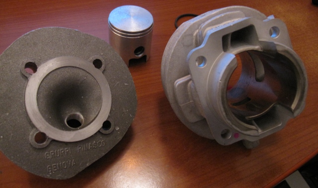

eccolo che è arrivato! bello fiammante...ma speriamo che fa la sua bella figura.
a vederlo non sembra male, somiglia molto al classico polini in ghisa, dispone di 6 travasi all'interno il pistone ha la testa piana.
ora vediamo come si comporta.
per 80 euri si puo' anche rischiare... male che va lo usero' come porta penne in ufficio!!!

Ciao, hai fatto un ottimo acquisto per quel prezzo ! Questo cilindro mi ha fatto un ottimo servizio in gioventù....ricordo che lo pagai ben 139.000 lire ordinandolo direttamente in Pinasco che me lo spedì in contrassegno (ti parlo di circa 20 anni fa.. ) quindi puoi ben capire di aver fatto un affare. Il cilindro è molto affidabile e resistente all'usura, come prestazioni lo considero molto simile a un 75 Polini standard.
I travasi alla base, come puoi vedere, sono leggermente meno sviluppati in larghezza rispetto a quelli del Polini, ma in compenso hanno la superficie interna arcuata e la camicia accorciata per favorire l'afflusso della miscela; non male direi. Se hai un carter con trv già raccordati per il Polini, andrà benissimo
Riguardo allo scarico, si potrebbe tranquillamente alzarlo un paio di mm, come dice Oscar, ma tieni presente che lavorando con la lima o il Dremel un cilindro a canna cromata, c'è sempre il rischio di far saltare via il riporto di cromo...secondo me ti conviene buttarlo su senza nessuna modifica e godertelo così |
