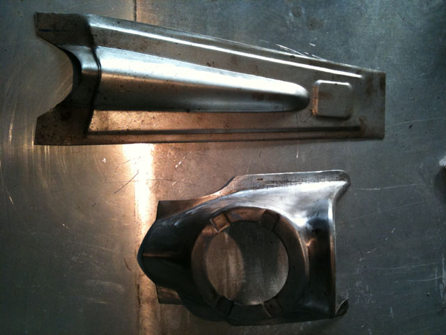

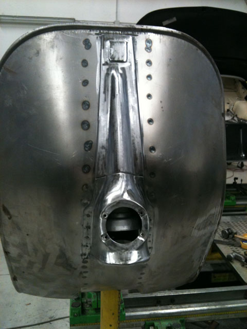

và detto che cambiare lo scudo è operazione difficile se non si ha il saldatore a punti, il difficile dello scudo tipo 3M poi è il nasello come avete risolto?
Non avete messo foto del dettaglio nasello, in vero molto importante... il ROSSO è il 850, si vede benissimo anche in origine....

Inizialmente avevamo pensato di cambiare tutta la parte anteriore compreso il nasello, poi il carrozziere visti i pezzi di ricambio comprati da rest@urolandia,
79,15 KB
si è rifiutato di usarli e ha recuperato gli originali staccandoli con pazienza dallo scudo vecchio. Il risultato è notevole, del resto è la carrozzeria ufficiale Aston Martin per il Veneto, sembrano sapere il fatto loro.
74,71 KB

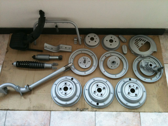

Ecco alcuni particolari, tutto sabbiato e riverniciato con grigio 0983
90,22 KB
lo so che poeta avrà da ridire sul colore dell'ammo post e della marmitta, ma il virato oro proprio non mi garba

tutto molto bello ma secondo me se non ricordo male il cavalletto non va zincato?

Ciao Cesare, no ho dato un occhiata ad altri restauri e mi sembrano tutti grigi verniciati, msa lascio ultima parola a qualche guru

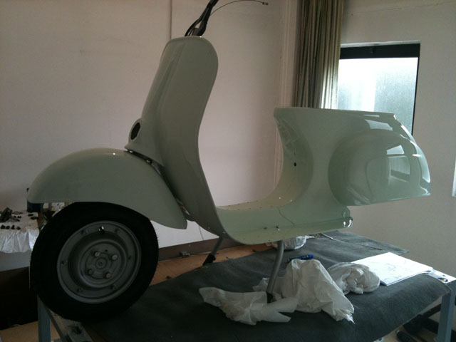

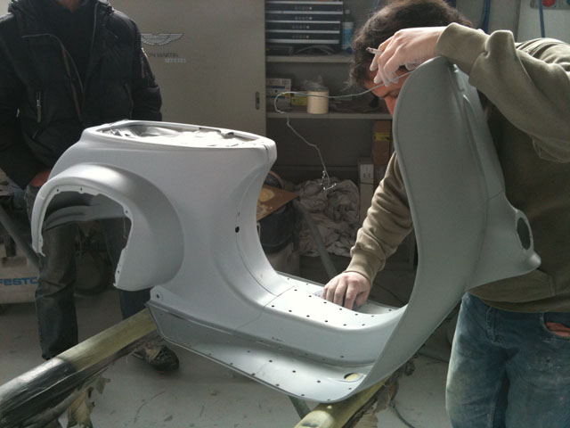

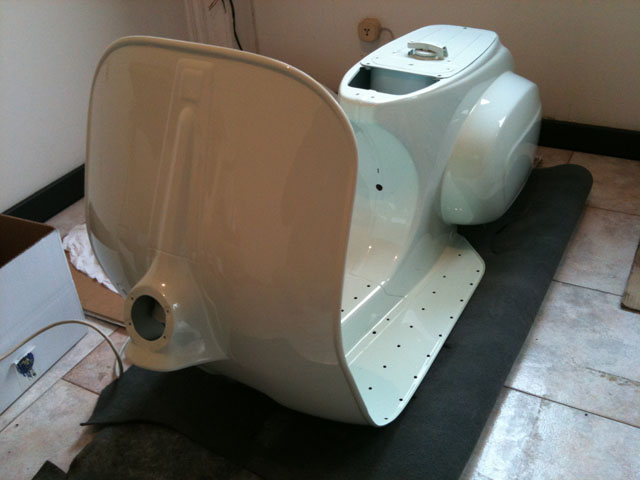

Ciao ragazzi, vi aggiorno sul restauro della vespina.
Ecco alcune foto:
carrozziere al lavoro

Telaio verniciato
66,18 KB

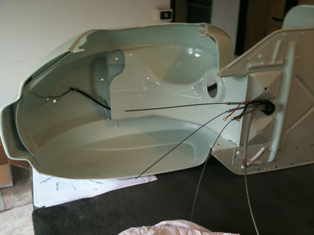

Montaggio impianto elettrico
66,63 KB
Inizio rimontaggio
60,49 KB

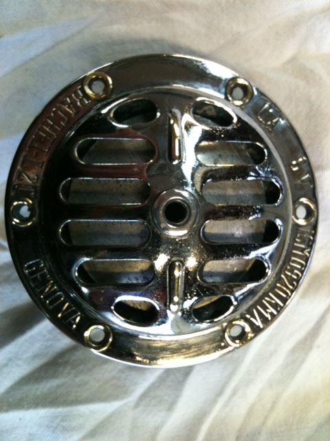

Dettaglio restauro clacson

Commenti....
"La Vespa, un prodotto interamente italiano come non se ne vedevano da secoli dopo la biga romana".
Inserito il - 20/03/2011 : 19:39:09  Mostra Profilo  Visita l'Homepage di poeta  Clicca per vedere l'indirizzo MSN di poeta Invia a poeta un Messaggio Privato
Lavoro di assoluta ECCELLENZA!
grigio Biacca o Ametista?
Il nasello.... cavolo quel carrozziere "GLI FUMANO!"
Ed io non sono proprio l'ultimo arrivato...
COMPLIMENTONI.

feranzat
FEDE
Prov.: Padova
Città: Padova
65 Messaggi
Inserito il - 20/03/2011 : 20:56:47  Mostra Profilo Invia a feranzat un Messaggio Privato
grazie a poeta per i suoi commenti sempre graditi
si alfred il verde è uguale a quello della tua bepina secondo me è il suo, anche se qualcuno lo ritiene banale a noi piace.
si ci si prende gusto anzi ci si ammala di vespite....
