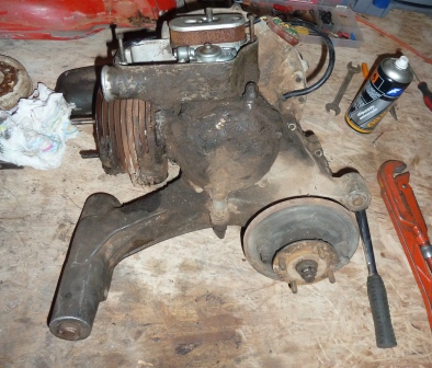

Motore:grippatissimo,incrostatissimo,alcune viti e bulloni che uniscono i carter mancanti,pedivella mancante,tamburo mancante,marma mancante,carterino coprivolano mancante,cuffia mancante.Dopo l'apertura la valvola è risultata sanissima così come l'albero motore e tutti gli ingranaggi in generale per fortuna,ma non quello della messa in moto,carburo originale 20/15.

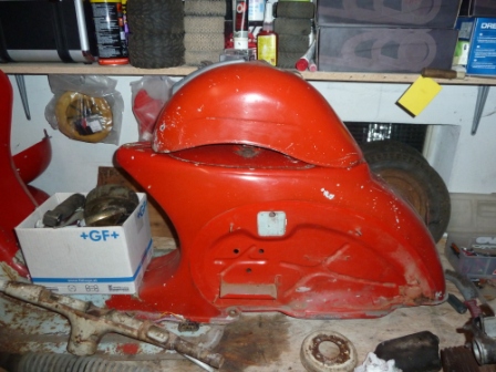

Carrozzeria:parafango buono,pedana ottima,scocca molto buona e esente da vecchie riparazioni,fianco dx ottimo,fianco sx ridotto a un colabrodo in tutta la parte inferiore.

Ecco,alcune foto...lo so,nn saranno il massimo,ma ci dobbiamo accontentare,io stesso nn ho che queste!!!

notare la cresta parafango di Px e la verniciatura rossa scrostata che lascia scoperto l'originale grigio-celeste

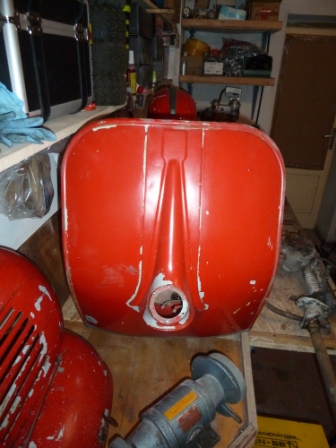

scudo sano,in foto nn si vede,ma toccandolo nella parte inferiore si sentono i vecchi punti di saldatura

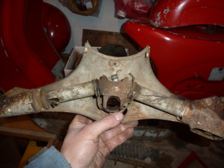

Il manubrio:ancora mi viene il nervoso se penso che quello suo originale aveva sicuramente il contakm,ho trovato il cavo di trasmissione nella forca,e nn era in queste condizioni scommetto

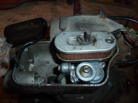

Carburo originale,anche il coperchio era buono

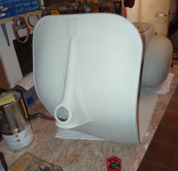

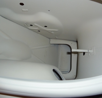

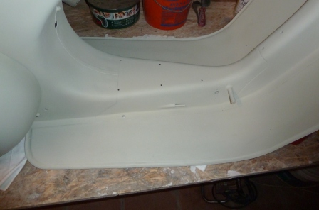

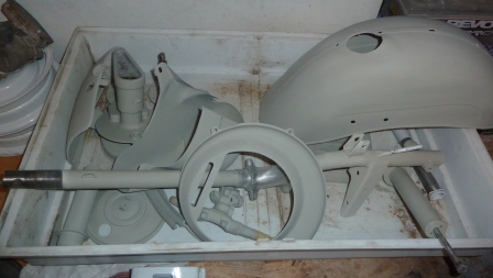

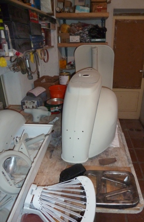

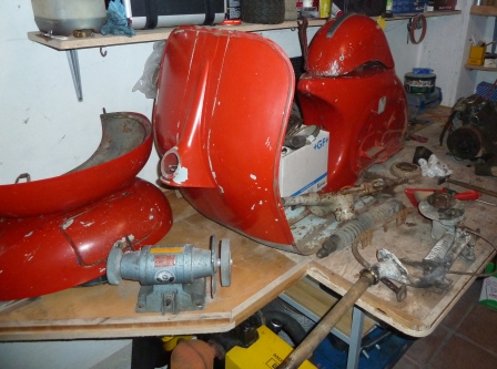

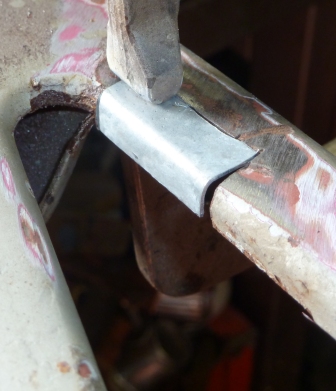

Durante questo lungo inverno,qua c'è ancora la neve,ho azzerato la povera vnb1:sabbiatura e mano di primer epossidico ai primi di gennaio,lavori di lattoneria alla pedana,parafango,scocca e fianchetti,salda,mola,batti e ribatti.Stuccatura e levigatura,prima mano di fondo (NON riempitivo ovviamente) e prima passata con 600 acqua.Stuccatine,grattatine,seconda mano di fondo.Questo è il risultano di ore e ore,sapete bene anche voi!!!!

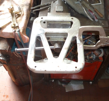

Si,il portapacchi è arrivato a lavori ormai avanzati,nn in buono stato ma comunque recuperabile,poi posto anche le foto

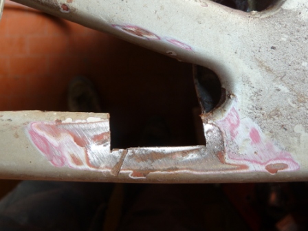

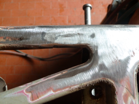

un pò alla volta ho ricostruito le parti segate in tempi remoti e per motivi a me oscuri.
