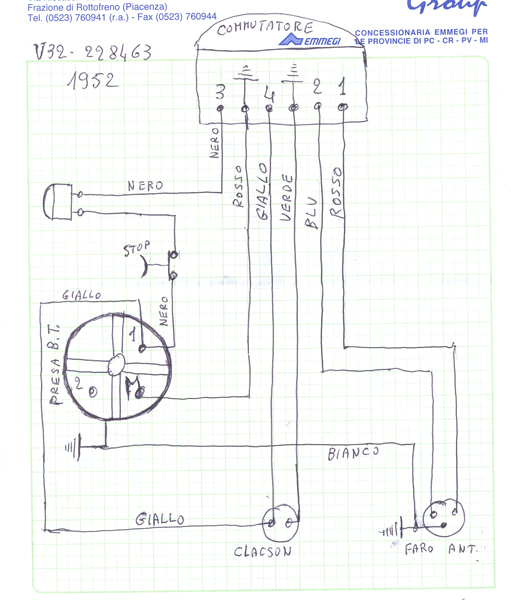

...mi manca solo sistemare il devio luci che non riesco a collegare correttamente....
stasera se riesco ti posto lo schema del mio impianto (sono tornato dalle ferie....azz.)

Inserito il - 27/06/2011 : 22:21:54  Mostra Profilo Invia a eleboronero un Messaggio Privato
Stagnutti ha scritto:
te ne sarei veramente grato...
ho altro da chiederti....non avendo mai visto altri mezzi simili restaurati...
gia mi hanno detto che č normale che sgoccioli benzina incombusta dal collettore di scarico...
altro quesito...č normale lo "stock!" cosi forte del cambio??
Poi fatica ad accendersi..sia da fredda che da calda..sembra che non gli arrivi benzina..allora spingendola parte lentamente salendo di giri sempre lentamente...poi va perfettamente....sembra fatichi a ricevere benzina...
poi da fredda ha il minimo perfetto..da calda resta su di giri...
Ho cambiato lo sfiato del motore,sul carter frizione,con uno di una vbb...perche mi sebrava che al suo mancasse il cappuccio...puo essere per quello??
Poi sti fanali che non accennano ad andare....ufff...
grazie anticipatamente..
che esca benzina non e' normale,per il minimo hai revisonato il carburatore? la valvola e' segnata? lo stock in questi mezzi con crocera nuova e' normale,
247,83 KB ti posto lo schema del mio Riccardo. ciao

Grazie mille per lo schema!!!

Ma 1,2,3,4 sono i numeri corrispondenti sul devioluci?? Il 4 non ce l'ho..... Una č il contatto di massa per lo spegnimento...e l'altro??
