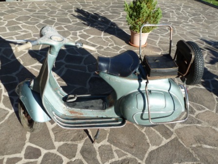

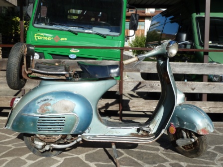

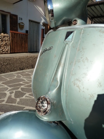

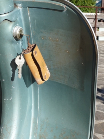

Iniziamo con qualche veduta della vespa appena scaricata dal furgone
87,3 KB
79,55 KB
ho gridato al miracolo quando ho visto il colore originale sul cerchio post
83,63 KB
mmm beh dai,sisi son contento
80,76 KB

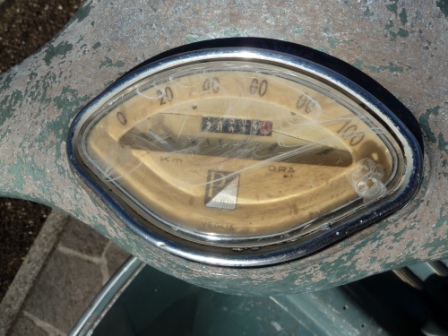

quella botta...dovrò ingegnarmi...e il claxon?Non è il suo vero??

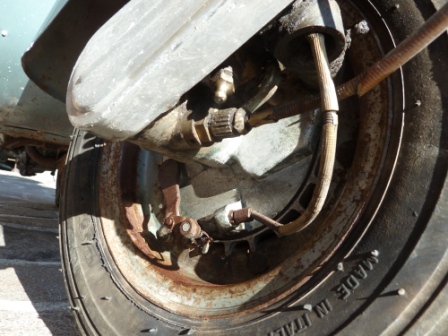

96,6 KB
quando ho provato a frenare e ho sentito che ''rallentava'' quasi mi commuovevo

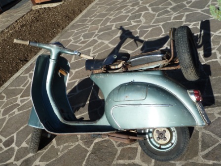

96,34 KB
102,04 KB
85,27 KB

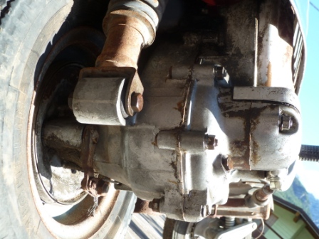

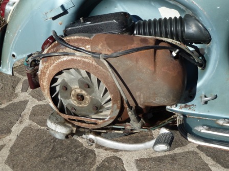

ora guardiamo meglio il motore...azz bloccato...era quasi inevitabile dopo chissà quanti anni di fermo....ma è completo di tutto,ma tutto tutto!!!!
88,16 KB
100,06 KB
89,15 KB
88,17 KB
72,46 KB
la pipetta è a penzoloni,prima cosa che ho fatto quando l'ho scaricata,è stato di innondate tutto fino all'affogamento con lo svitol..heh
92,58 KB
90,92 KB
quell'ammo...sembra arrugginito...poi salterà fuori qualcosa di buono mi son detto...qui per voi,alcune altre viste...
83,47 KB
82,22 KB
84,36 KB
86,31 KB

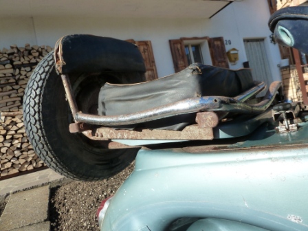

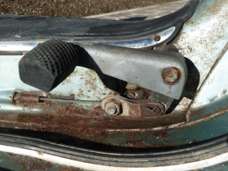

e questo??Cos'è?Lo restauro e poi lo rimonto oppure no??Era per le signore vero??
Consigliatemi!!!
75,5 KB
69,34 KB
85,92 KB
91,04 KB
81,06 KB

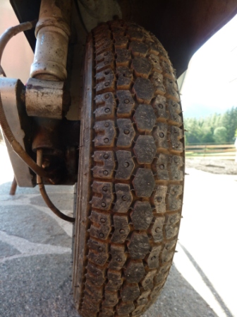

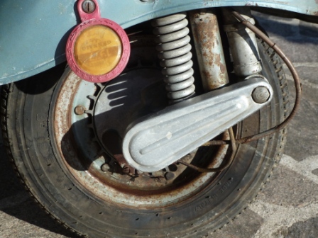

ceat!!!!!!!!!!!!!Un pò ovalizzate...ma su qualche conservato di un amico...fan ancora un figurone
93,89 KB
91,02 KB
le mia vicine osservano...ma cosa fa quello invece che mangiare??
65,08 KB
Ecco,credetemi che appena l'ho vista,già la mia mente la stava spogliando di tutto,ero in uno stato mentale incredibile,sentivo già le chiavi tra le dita...11...cacciavite...svitol...era già smontata ancora prima di portarla in garage!!!!Son rimasto contento,un venditore di e bay onesto e sincero e una bella vespa!!!!A presto vi aggiornerò con i lavori...ho deciso che i miei clienti aspetteranno un pò...

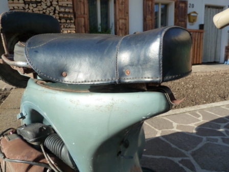

Ah , quel sellino posterriore é proprio quello che usavano per far sedere le donne di lato !

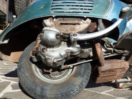

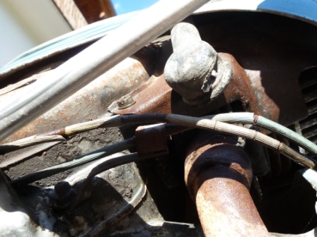

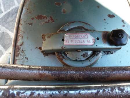

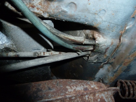

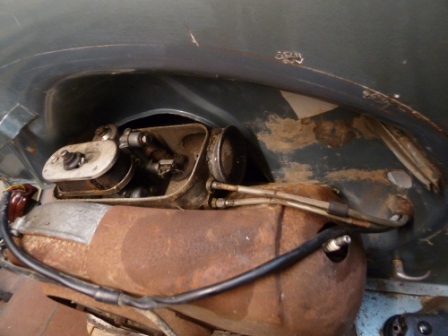

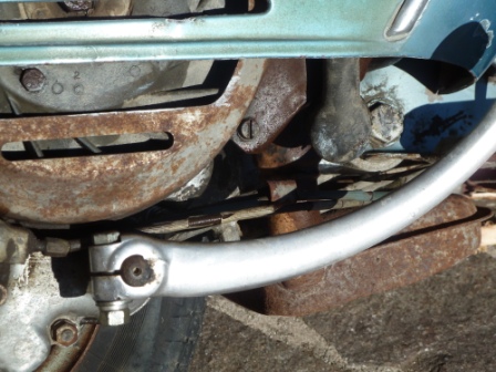

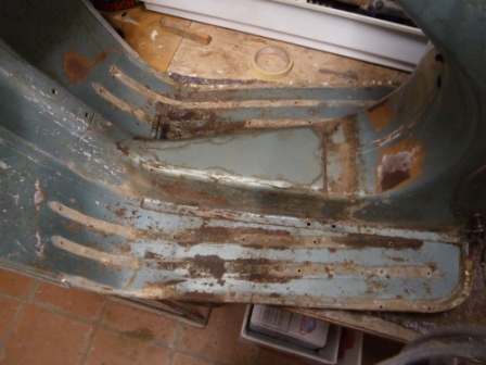

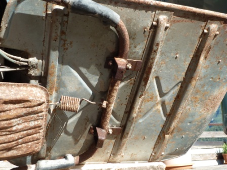

Beh dai,bando agli scherzi,oggi ho iniziato lo smontaggio; non ho incontrato particolari difficoltà,solo una vite del claxon spezzata e due dei listelli del tappetino centrale,ma credo sia routine no??
Ho pure visto che il faro post non è l'originale,c'è scritto su ''DEL GROSSO'', dalle mie ricerche risulta che ci va montato quello col gobbino,tipo vnb1,tranne che cromato. Ho visto che tutto il supporto batteria è stato segato,azz!!! Credo sia una prassi dell'epoca dovuta al fatto che tantissimi eliminavano la batteria e magari eliminando il supporto ottenevano lo spazio nella sacca porta attrezzi più sfruttabile...questa è la mia supposizione. Inoltre manca all'appello la luce spia del contachilometri. Pfffff....
Ho innondato il pistone di svitol e olio come consigliatomi da un utente in MP,spero tanto si sbocchi,è l'unico cruccio che attualmente ho.

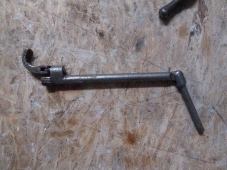

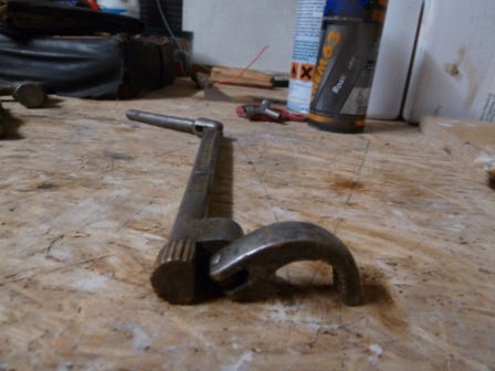

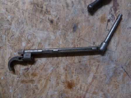

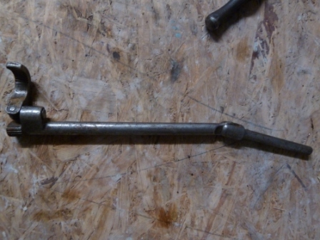

Volevo anche mostrarvi l'attrezzo che ho usato per svitare il dado del rubinetto benzina: non è una chiave strana Piaggio,ma una chiave da idraulico,la uso per serrare raccordi non accessibili con una chiave fissa normale,e credetemi,per il serbatoio si è dimostrata preziosissima. All'interno ho trovato una fanghiglia putrida e dall'odore simile a qualche diluente,non aveva più alcun potere lubrificante ma infiammabile si...vabbè dai ho fatto un po di fumo nero sto pomeriggio he...
Ho notato che rispetto al manubrio della vnb,questo all'ineterno è molto ben ordinato,e credo molto più intutitivo da rimontare,vedremo...tra non so quanti mesi...intanto domani invece che andare al lavoro inizierò i lavori di lattoneria alla vespa,credo che uno dei rinforzi sotto alla pedana finirà in ecocentro...ecco le foto dello smontaggio nei punti che più mi interessano

Questa è la chiave...

Che ve ne pare??L'avevate mai vista??Spionaggio industriale

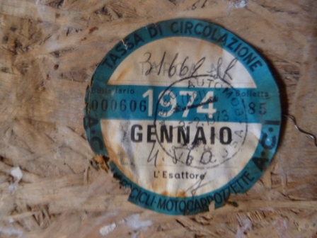

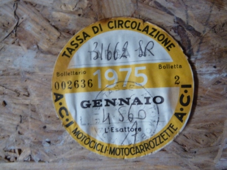

Infine ecco qua le foto dei vecchi bolli...

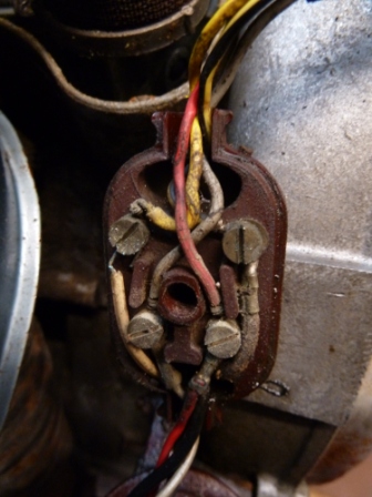

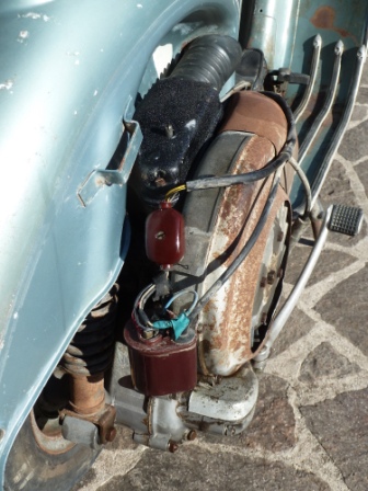

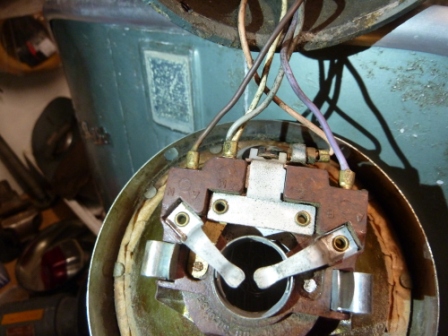

complimenti...fai una foto all'interno della sacca sx e facci vedere l'impianto elettrico se è a batteria o modificato ed il raddrizzatore, sono curioso!!!
Hasta la Vespa...siempre!!! VBB1 anno 1961 (La vecchia chiappona)
wrench
Prov.: Belluno
Città: Forno Di Zoldo
18 Messaggi
Inserito il - 29/09/2011 : 21:13:21  Mostra Profilo Invia a wrench un Messaggio Privato
Non c'è il raddrizzatore sti azz!!!!!!!!!!
dejodan@hotmail.it
Dany & Vespa che vizio
Regione: Marche
Prov.: Ancona
Città: Chiaravalle
513 Messaggi
Inserito il - 29/09/2011 : 23:18:30  Mostra Profilo Invia a dejodan@hotmail.it un Messaggio Privato
Azz...devi controllare innanzitutto che l'impianto elettrico sia buono oppure sostituirlo, se fosse buono e ci tieni all'originalità devi installare raddrizzatore e batteria da 6 volt, ti consiglio di dare un'occhiata su Vespa Tecnica e lì vedrai tutto quanto quello che ti serve. Io avendola acquistata smontata ho dovuto acquistare l'impianto elettrico nuovo (20 euro), infilarlo e montare tutto...avevo tutto compreso raddrizzatore (ahimé un po' caro e non così facile da reperire). Fai le tue verifiche ed aggiornaci...una curiosità...ha targa oltre ai documenti o no?

Inserito il - 30/09/2011 : 00:36:47  Mostra Profilo Invia a n/a (ex wyatt) un Messaggio Privato
olè grazie per le foto dei bolli!!! li avevo già trovati tutti purtroppo ma le foto sono decisamente migliori di quelle che avevo trovato quindi mi sono servite lo stesso, grazie mille
