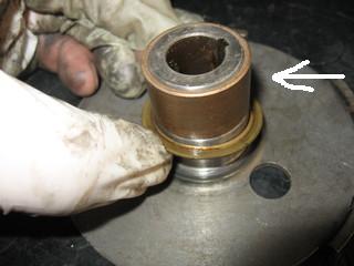

Un paio di domande...
19,74 KB
l'anello indicato dalla freccia deve muoversi sull'asse...va sostituito ogni volta che apro la frizione?
Alla mia sembra incollato..come faccio a toglierlo??

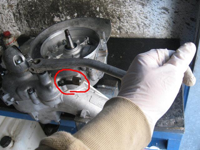

La staffa ferma guaine indicata in rosso a me è rotta, non sono riuscita a trovarla come ricambio nei soliti canali, è cosi difficile trovarla??
Ovviamente, come sai, parlo del motore della vnb, che per alcuni dettagli è simile...

Erry il motore ovvio èè quasi uguale sulla VNB1.... la boccola incollata la scaldi con il bunsen e la ruoti, si leva, ma và rimessa nuova, oppure lavoro di fine con carta abrasiva e si recupera....
La staffa portaguaine è uguale sia sulla VNB che sulla ultima delle PX e tutti i modelli intremedi!
Dove trovarla è però un mmistero....
Dove trovarla è però un mistero....
quella l'ho appena trovata su ton4zzo...e vai.....
Grazie ancora!
