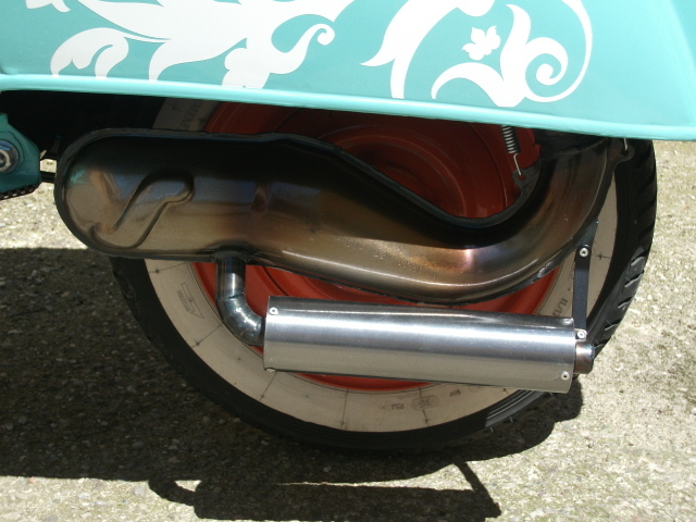

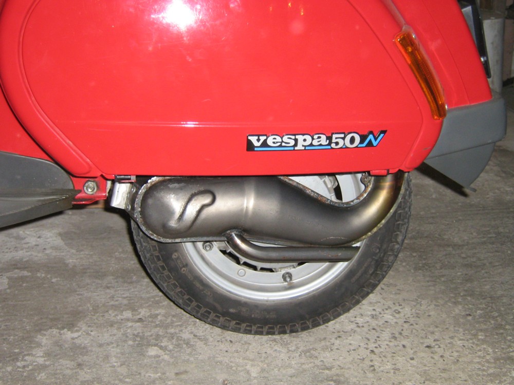

ciao a tutti come da titolo vorrei silenziare la mia marmittina, perchè dopo il montaggio del meraviglioso 105 polini doppia alimentazione, si è messa a cantare un pò troppo forte , tanto che mio papà, era in garage con il portone chiuso e mi ha senito arrivare da circa 300 metri di distanza, quindi mi sembra un pò eccessivo, e non vorrei che la mia vespetta facesse una brutta fine  mi potete dire i vari metodi per silenziarla? noi avevamo in mente questo progetto
 155,75 KB ovvero staccare l' ultima parte del tubicino dalla pancia della marmitta, storgerlo un pelo in giù, forarlo tutto e fargli con un pezzo di tubo (color oro ) un silenziatore, applicando alle 2 estremità di esso due tappi da noi realizzati, ovviamente dentro gli metteremo la lana! questo è il mio dubbio: facendo questa modifica la vespa perderà di prestazioni? il tubicino mi conviene accorciarlo per poi attaccarvi il silenziatore, oppure lo lascio lungo così? ci sono differenze tra tubo lungo o corto? più tiro in alto più tiro in basso!? non so  a voi i pareri e nuove idee Grazie in anticipo

Inserito il - 25/01/2011 : 14:47:01
guarda secondo me se allunghi il terminale e lo fori, e metti un bel silenziatore lungo con la lana di vetro al suo interno dovresti silenziarla un bel po! secondo me puoi provare anche perche le prestazioni non dovrebbero cambiare

Inserito il - 25/01/2011 : 20:54:32
grazie a tutti ragazzi  oggi mio papà ha telefonato ad un amico che realizza marmitte da enduro, per 2 e 4 tempi  gli abbiamo inviato una foto della promina e ha detto che con un silenziatore di diametro 50mm con all' interno un tubo di 20mm tutto forato non ci dovrebbero essere problemi, lui ci ha detto che facendo un silenziatore lungo circa 20cm la marmitta dovrebbe zittirsi un pò, ma non di certo essere silenziosa come quella originale  mio papà non ci pensa proprio a comprarmene una nuova  quindi io direi alla peggio di fare così, un pò di rumore in meno dovrebbe farlo  alla fine
 176,62 KB il lavoro risulterebbe così il silenziatore diventerà più grande di quello polini  |

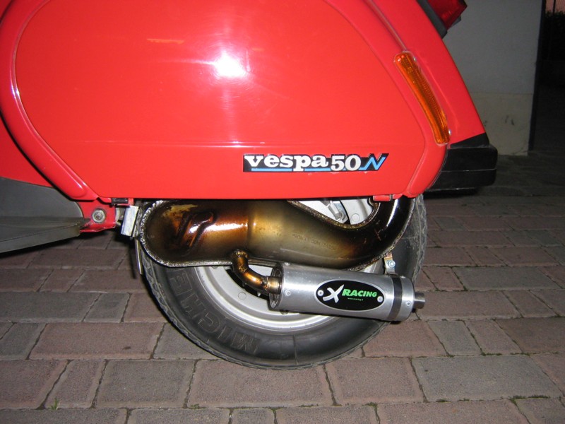

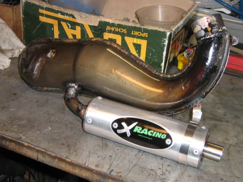

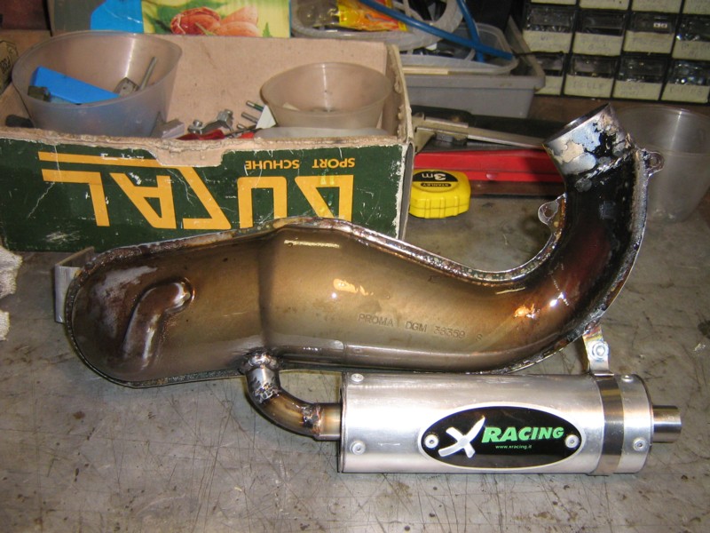

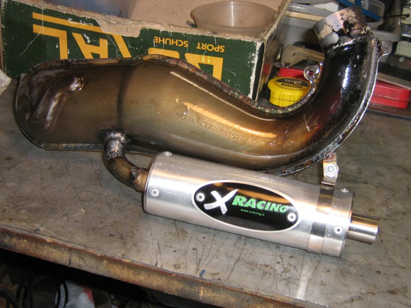

Inserito il - 10/02/2011 : 20:28:07
ragazziiii sorpresa  ecco qui la mia promina silenziata ed appena riverniciata
 133,36 KB
 133,35 KB
 132,05 KB eccola appena montata
 105,82 KB che ne dite? a me sembra venuta bene  allora come rumorosità, il minimo è rimasto circa come prima, mentre quando cammino la rumorosità è diminuita di un bel pò  a voi i commenti |
