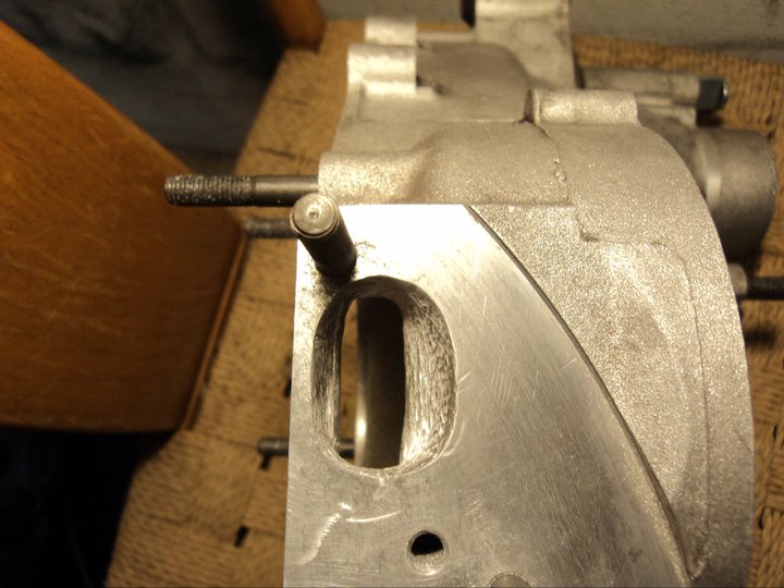

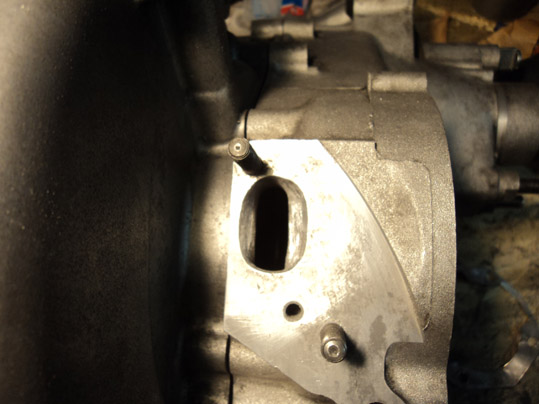

il foro valvola và allargato... di munimo 2mm a sx e 2 a dx sopratutto con il 28 PHB... minifresa anche da trapano, in negozio forniture per meccanici... devi stare attento a non graffiare la superficie della valvola e a non mangiare NULLA sui lati stretti allungala solo sotto e sopra... e raccorda meglio il foro della scatola a quello del carter e quello del collettore alla scatola, la modifica di questo condotto è importante... |

Poeta io non ho la scatola, il collettore va diretto al foro valvola! Quel foro va allargato ma soprattutto allungato parecchio, sarà 3/4 del diametro del collettore! Per cui bisogna andarci pesante, rifinire con le punte di pietra e poi con la cartavetrata  Il collettore è Malossi; ti è piaciuto l'albero? |

L'aLBERO LO HAI ANTICIPATO TU o era già anticipato?... bello, attento quando fai la valvola , devi allargare solo sopra o la rovini... hai capito cosa intendo?

La valvola se mi gira le faccio gli spigoli a mò di rettangolo e levandole quindi la forma ellittica, in modo che le apperture siano più cattive per l'immediato arrivo di benzina.. capito?

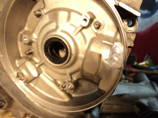

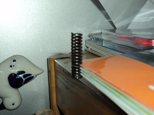

Quà guardate dove si è incastrata la molla dopo averla levata dal parastrappi

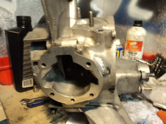

Fatto il riporto per aprire completamente i travasi al carter

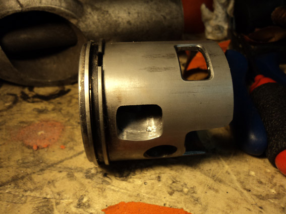

Pistone alleggerito:

| Non capisco operchè hai fatto il riporto in saldatura... hai bucato? |

rocco sul lato volano non era necessario! cmq adesso puoi scavare bene! per il mantello del pistone come ha detto fuser non so! magari posta un immagine anche qui e vediamo che ne pensano  |

Poeta non ho bucato, ma i travasi del carter erano vuoti dietro e ció non mi consentiva di allargarli completamente  |
RRT- Rokito Racing Team |
Inserito il - 05/02/2011 : 09:00:58
| Sicuro? Io avrei allargato poi se casomai bucavo, riportavo.... |

Naaa si infragilivano troppo.... E poi mi ha fatto una saldatura coi fiocchi  |

rocco una sola cosa.......attento a toccare i pistoni polini vicino allo spinotto,fanno brutti scherzi a volte |
Prov.: Salerno
Città: cava de' tirreni
2548 Messaggi |
Inserito il - 05/02/2011 : 15:30:47
cavolo speriamo bene  |

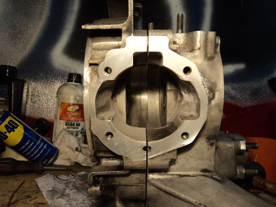

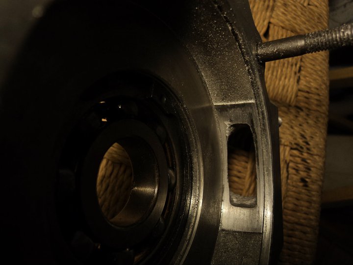

Carter finiti!
Prov.: Salerno
2548 Messaggi |
Inserito il - 05/02/2011 : 20:13:29
bravo rocco perfetto  |

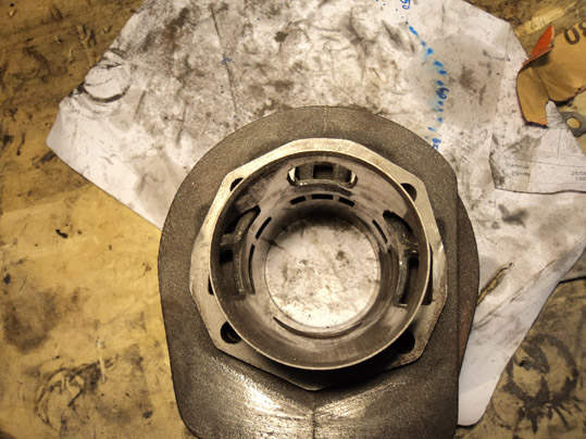

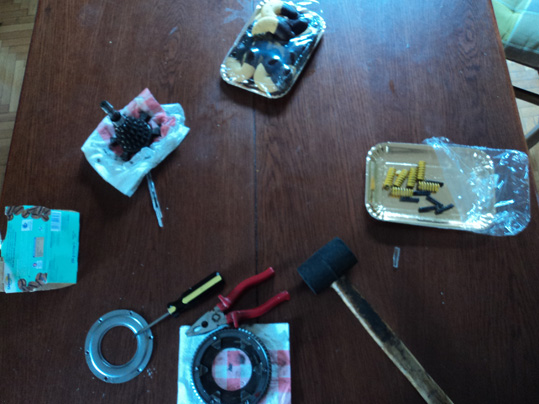

I lavori procedono.... lentamente..... Oggi vado a prendere i ribattini del parastrappi, si incomincia a rimontarlo, poi l'albero secondario, poi l'albero motore, poi la frizza, poi i prigionieri, pistone, ingranaggio d'avviamento e si chiudeeeee

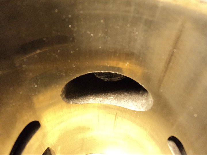

Lo scarico.. Ancora da rifinire... Chi lo ha già lavorato o almeno ci ha provato sa quant'è difficile, il dremel comincia a saltellare da tutte le parti dannazzione...... Va lucidato o lo lascio a mò di cartavetrata?
DarioVNB1-T.S.
Regione: Emilia Romagna
Prov.: Ferrara
Città: FERRARA
2901 Messaggi |
Inserito il - 11/02/2011 : 19:46:51
GRANDE ROKITO!!!! stai facendo un OTTIMO lavoro !!! stai diventando veramente bravo!!!!
Lo scarico va lucidato per permettere una migliore uscita dei gas di scarico |
