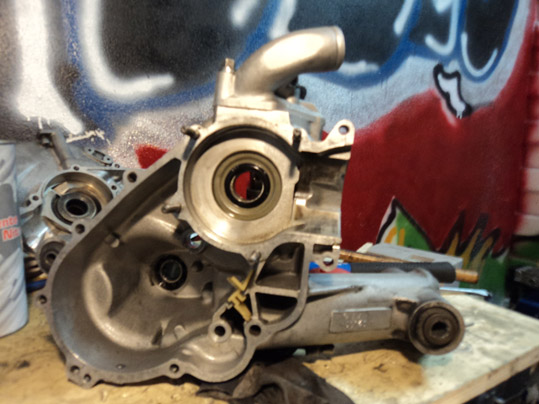

il cilindro va bene rocco ma i travasi potresti scavarli ancora un po il materiale c'è
Inserito il - 26/01/2011 : 22:32:04  Mostra Profilo Invia a 150 un Messaggio Privato
rocco, io ti consiglio di dagli una saldata ai carter, dove e stato tirato via de materiale,perche adesso in quella zona sei al limite,io ho fatto cosi ovviamente su consigli di utenti del forum,ho asportato senza bucare ma con carter piu affidabili
Inserito il - 26/01/2011 : 23:04:17  Mostra Profilo  Visita l'Homepage di poeta  Clicca per vedere l'indirizzo MSN di poeta Invia a poeta un Messaggio Privato
Salda solo se buchi... poggia il cilindro sul semicarter e guarda il travaso da sotto, ora che lo hai guardato, comprati una fresetta buona da un fornitore per meccanici e lavora da sotto la parte in cui il cilindro bacia il carter...

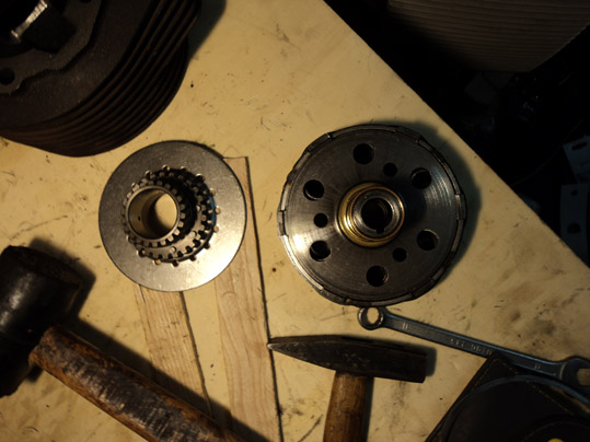

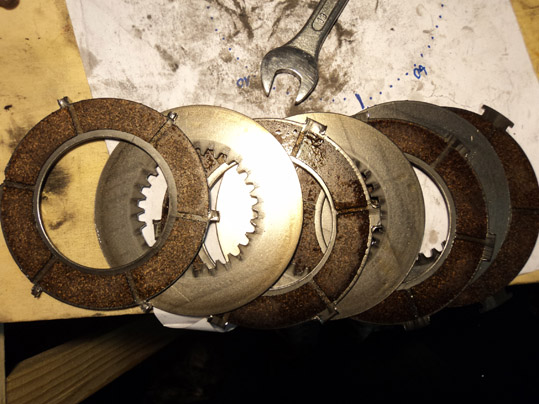

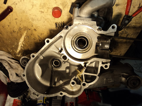

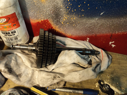

Ecco la frizza... Tutta smangiucchiata
Adesso mi prenderò una mazzuola più grande perchè dopo mezz'ora di martellate sono riuscito ad ottenere solo questo
RRT- Rokito Racing Team
Inserito il - 27/01/2011 : 22:25:19  Mostra Profilo  Visita l'Homepage di poeta  Clicca per vedere l'indirizzo MSN di poeta Invia a poeta un Messaggio Privato
Ti comunico che hai il silent ammo post sminchiato e da cambiare, la vespa dietro serpeggia strana, e non te lo spieghi di sicuro...
cazz o cià quell'asse che non esce Roki?
martelli ridicoli, prendi in ferramenta una mazzetta piccola.

Si è quello che pensavo anche io, mi ci vuole una bella mazzetta; poè è molto difficile cambiare quel silent?

dietro è come bere un bicchier d'acqua in confronto a quelli anteriori
vespa 10
Città: cava de' tirreni
2548 Messaggi
Inserito il - 27/01/2011 : 22:56:44  Mostra Profilo  Clicca per vedere l'indirizzo MSN di vespafrank Invia a vespafrank un Messaggio Privato
cmq rocco quello posteriore cambialo è molto semplice!
Inserito il - 27/01/2011 : 22:57:51  Mostra Profilo  Visita l'Homepage di poeta  Clicca per vedere l'indirizzo MSN di poeta Invia a poeta un Messaggio Privato
Ti dico come al momento giusto.

confermo regolatore.... per l asse ruota assolutamente martello in gomma e forza..... colpi secchi e decisi, molto decisi..... ma nessun albero rimane lì nessuno....
