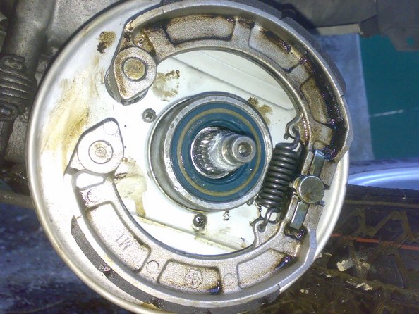

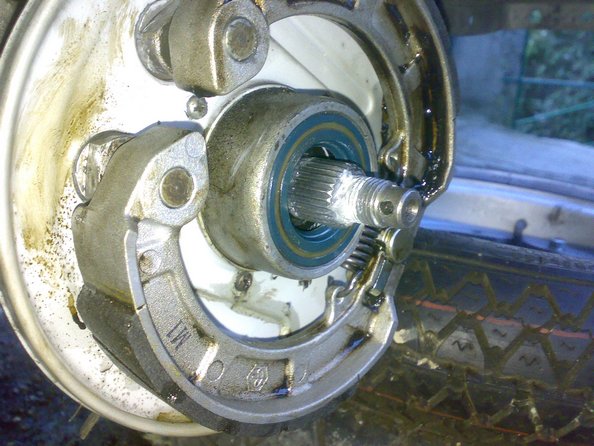

Ciao raga ho un problema e volevo il vostro parere
praticamente ho la vespa P200 che frenava un po lunghetta posteriormente
io davo la colpa al fatto che avevo fregiato le canasce,
e quindi diminuita la parte frenante diminuiva la frenata
ma la motivazione è un altra
trasuda olio all'interno del tamburo dal lato ParaOlio
ora devo capire cosa sbaglio
guardate se trovate un errore posizione Paraolio dalle foto
108,29 KB
101,4 KB
a mio avviso, visto che il paraolio è a filo del carter,
deve andare + in dentro ma quanto + in dentro ??
è almeno a 6mm dal Cuscinetto interno
voi che dite ?
grazie raga

Ci sono 2 misure di quel paraolio, da 27 e da 30, sei sicuro che sia della dimensione corretta ?
Com'è che non c'è il fermo e sono a filo perno ?

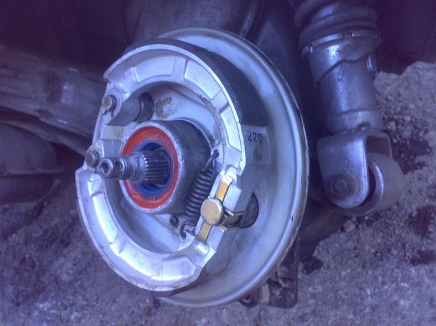

81,56 KB
nuove ganasce e sicurezze nei perni...
vostro parere ?
