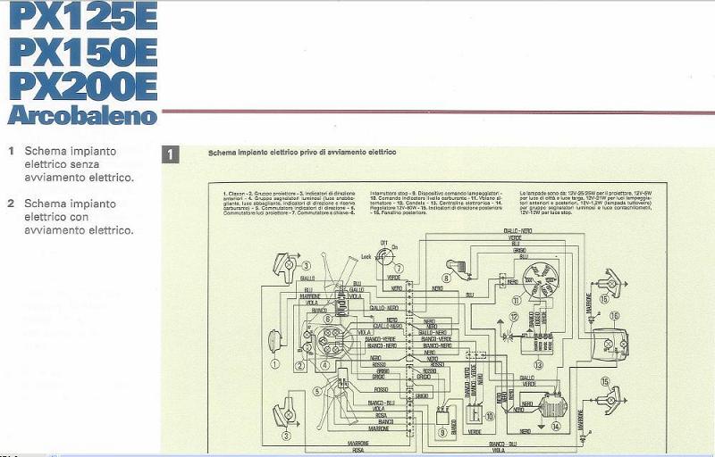

ho aperto questa discussione perchè mi è sorto un dubbio.
ho una vespa px 125 arcobaleno del 1984. il copriclaxon era della p125x e così ho deciso di mettere quello originale.
il problema è stato il claxon: sono andato in un negozio di ricambi e ho acquistato il claxon. il venditore però mi ha detto che è per i modelli con la batteria e la mia vespa non ha la batteria. e mi ha detto anche che per l'arcobaleno i claxon erano solo in corrente continua. ho provato a spiegarglielo ma ha insistito nel dire che la mia non era un'arcobaleno, ma una px normale. ciò che mi chiedo è questo: tutte le vespa arcobaleno avevano la batteria?
grazie in anticipo per le risposte
Inserito il - 22/01/2011 : 15:43:54  Mostra Profilo Invia a 150 un Messaggio Privato
no mi sembra se non erro,che la batteria la montavano solo quelli con il motorino avviamento.

Inserito il - 22/01/2011 : 15:49:34  Mostra Profilo Invia a n/a un Messaggio Privato
no, c erano anche le arcobaleno senza elestart (anzi sono le più numerose) e montano clacson tradiziionale in c.a., come ben dice 150 la batteria era montata solo sulle elestart che mandano in c.c. clacson posizioni, stop e frecce.

Inserito il - 22/01/2011 : 16:56:25  Mostra Profilo Invia a Andrea un Messaggio Privato
ho provato a dirglielo, ma insisteva nel dirmi che per l'arcobaleno esistono solo in corrente continua e che la mia allora non era un'arcobaleno ma una px normale. per fortuna che lui è un concessionario ufficiale della piaggio!!

Inserito il - 22/01/2011 : 18:50:59  Mostra Profilo Invia a n/a un Messaggio Privato
prova a portargli questo.........
