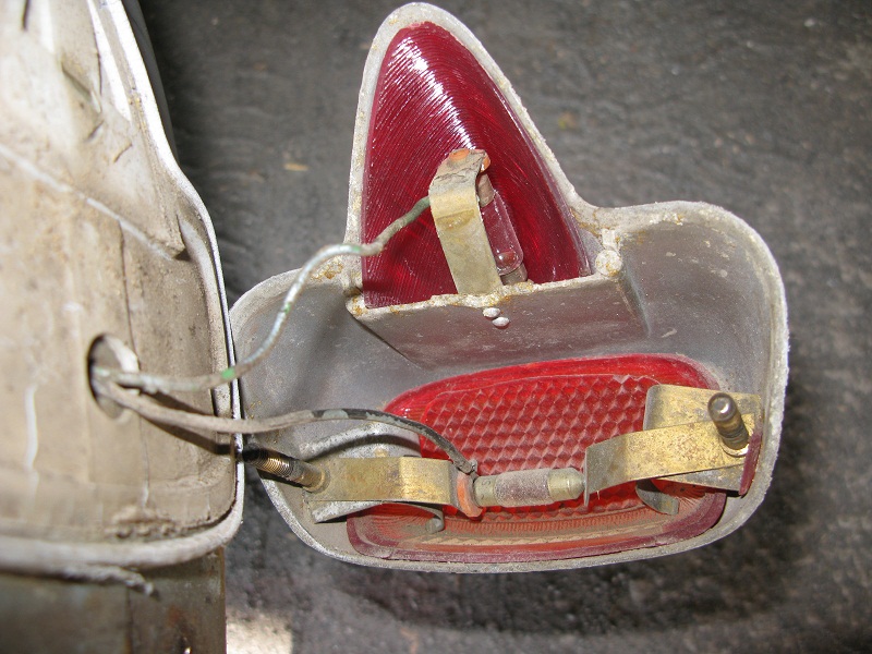

Continuiamo: smontaggio faro posteriore.

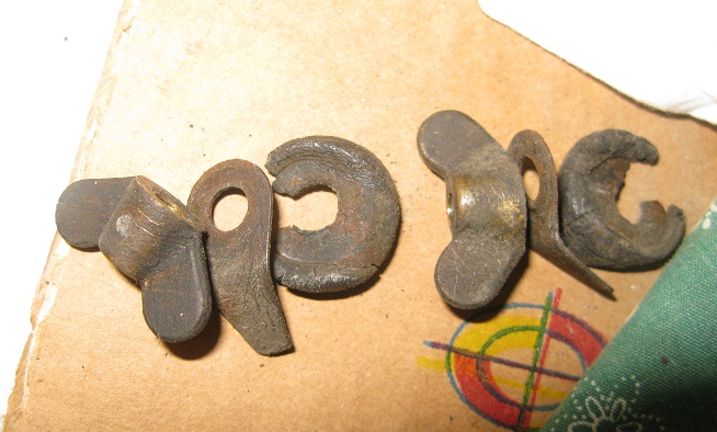

Il faro posteriore è fissato con due viti a farfalla (almeno nella mia vba) che si svitano sotto il parafango ruota posteriore, da due spessori e due gommine ormai deteriorate che dovrò acquistare:
105,22 KB
Una volta svitate le viti il faro è così:
189,19 KB

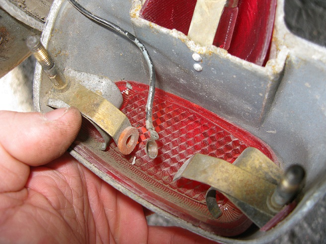

Ci sono quindi due fili uno nero che si mette a contatto con la lampadina inferiore e uno verde in contatto con la lampadina superiore.

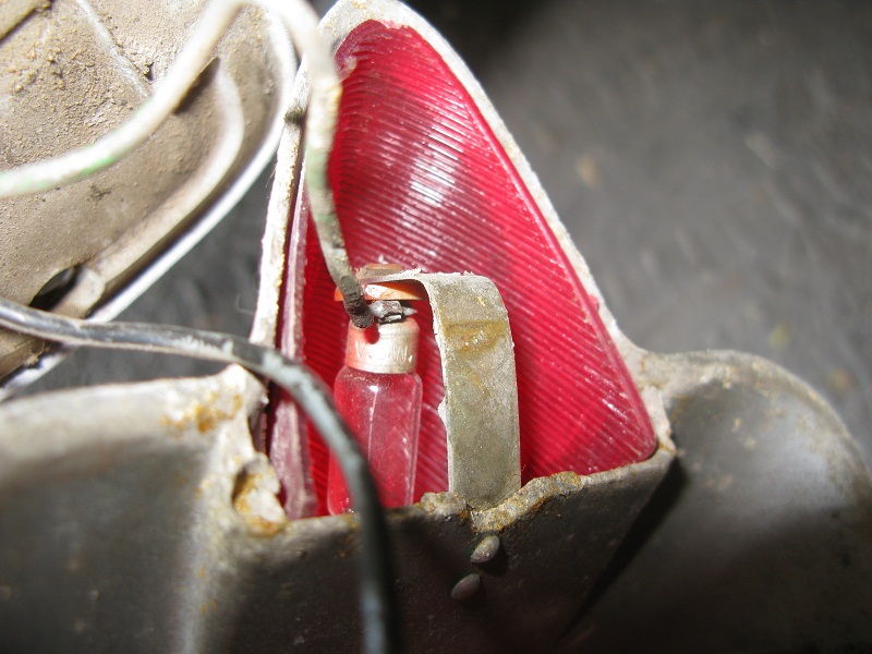

Qualche particolare:
152,65 KB
Lampadina inferiore tolta: il filo nero termina con queata concavità dove viene alloggiata la lampadina, stessa cosa superiormente:
160,35 KB

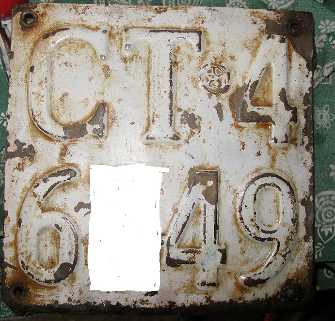

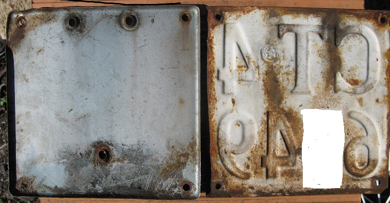

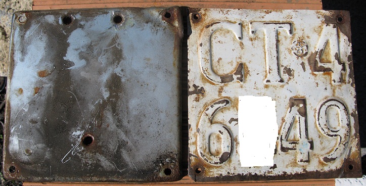

Allora ragazzi, adesso voglio dedicarmi al restauro della targa,
Per smontarla, bisogna semplicemente svitare le 4 viti, ed infine svitare le tre viti che tengono il portatarga fissato al telaio.
Ecco le foto della targa e del portatarga:
153,23 KB
172,89 KB
Desideravo qualche vostro consiglio su come intervenire.
Io avevo pensato di sverniciare il tutto, voi cosa ne pensate?
Grazie da Boris.

Una foto più da vicino:
242 KB
Il bianco mi sembra proprio normale ed opaco e non avorio.
Voi che dite?

Marco.87
tricle
Prov.: Novara
Città: Borgomanero
1522 Messaggi
Inserito il - 05/02/2011 : 18:20:09  Mostra Profilo Invia a Marco.87 un Messaggio Privato
L'ideale sarebbe darle una sabbiata, lattonarla (raddrizzare qualche bollino o angolo storto) una passata con primer ad isolarla, due mani di fondo sono più che sufficienti, una carteggiata a pareggiare eventuali irregolarità e a evidenziare i numeri, infine bianco puro ral 9010 e numeri con pennellino 00 dati con blu traffico ral 5017.
Infine una passata con trasparente opaco.

bella targa ct 4xxxx!ma è una targa 1959?per caso dicembre58/gennaio59?ma scusa la tua vba ha un num. telaio bassissimo?

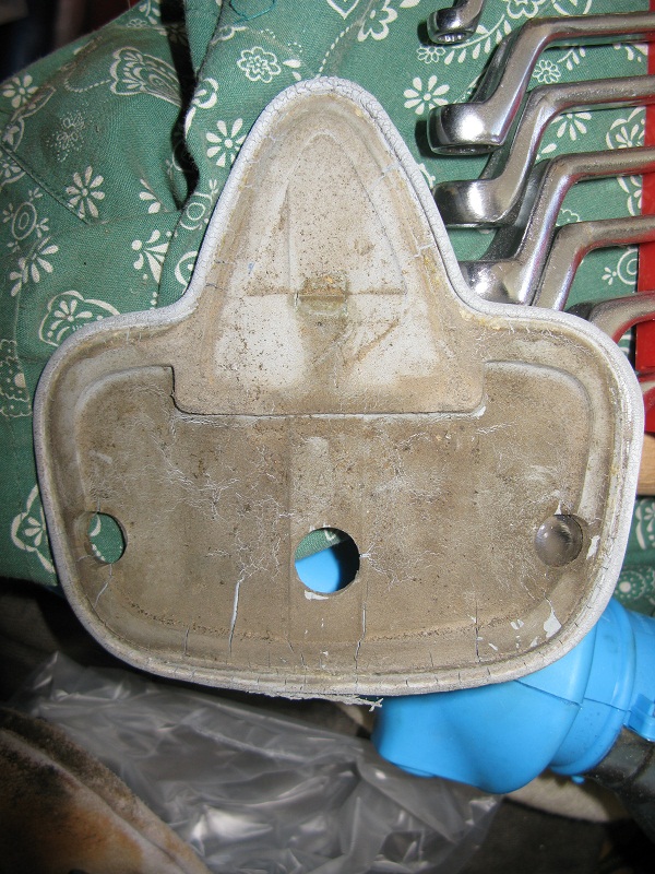

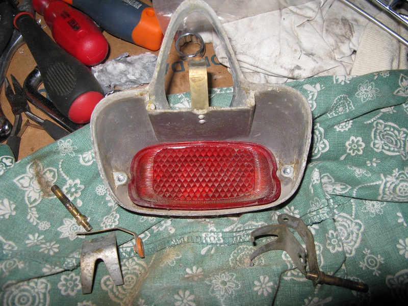

Scusate, avevo dimenticato di postare una foto del faro posteriore.
In questa si vede che ho svitato le due viti che hanno doppia filettatura.
E' necessario svitare per togliere il trasparente inferiore.
Alla prossima.
