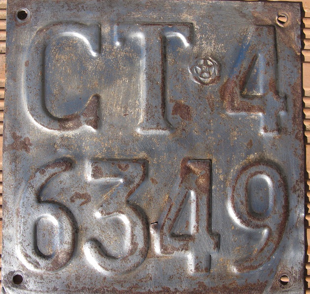

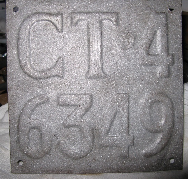

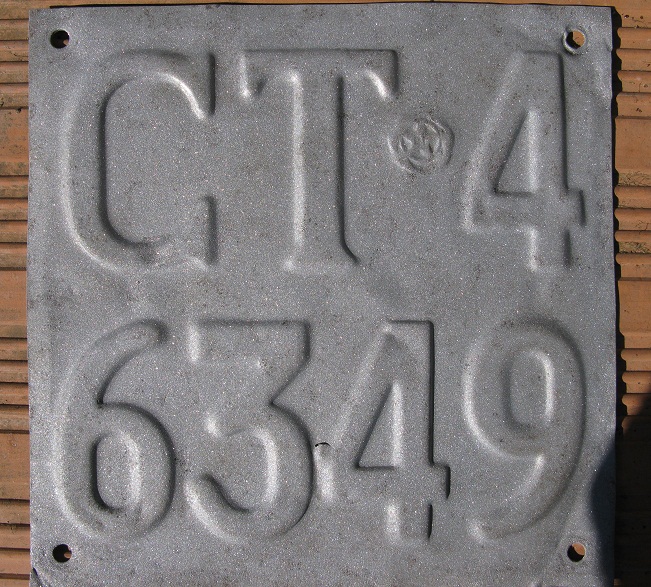

Aggiornamento:
Targa sverniciata con sverniciatore universale:
234,77 KB
Dopo la sverniciatura ho mangiato un pò di sabbia:
217 KB
Ed infine una prima lattonata:
200,32 KB
Qualche parere in merito?
Un saluto da Boris
Inserito il - 07/02/2011 : 15:54:36  Mostra Profilo  Visita l'Homepage di mimmo  Clicca per vedere l'indirizzo MSN di mimmo Invia a mimmo un Messaggio Privato
STOP!!!
non la toccare piu'
fondo e carteggia, poi
fondo e carteggia...

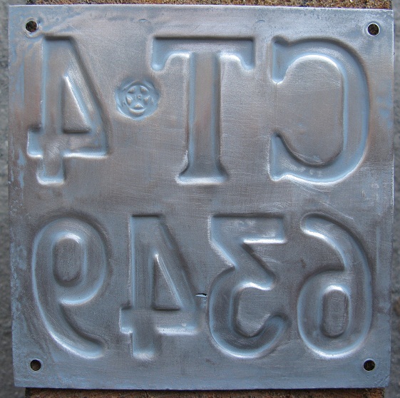

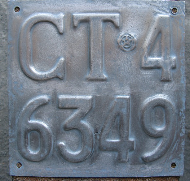

Inserito il - 09/02/2011 : 17:02:13  Mostra Profilo Invia a boris10 un Messaggio Privato
Ciao ragazzi, ho effettuato una carteggiata profonda come consigliato da Marco ed il risultato è questo:
154,13 KB
135,46 KB
Cosa ve ne sembra?
Un saluto
Inserito il - 09/02/2011 : 17:15:57  Mostra Profilo  Visita l'Homepage di poeta  Clicca per vedere l'indirizzo MSN di poeta Invia a poeta un Messaggio Privato
targa bellissima---- fondo antirugggine e carteggata con 600 ad acqua... altro fondo e vai di bianco puro opaco....
