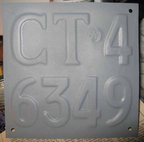

Che dire... Lavoro ottimo. Adesso la mano di fondo che vai a dare cerca di darla in modo uniforme ma deciso e coprente, senza fare gocce ovviamente. Carteggiata più leggera della prima e vai di ultima mano leggerissima di fondo. Mi raccomando adesso carteggiando cerca di non tirare fuori la lamiera. Stai leggero che tanto la targa è davvero bella. Carica magari un pelo in più dove c'è quella crepetta, almeno recuperi anche quella o se hai un pò di stucco metallico gliene dai proprio un punto e carteggi prima di dare il fondo di nuovo. Ottima davvero.
boris10
Fumetto
Prov.: Catania
Città: catania
1593 Messaggi
Inserito il - 09/02/2011 : 21:14:17  Mostra Profilo Invia a boris10 un Messaggio Privato
Ho dato la mano di fondo, domani carteggio con 400 600 e poi ultima mano leggera di fondo.
questo è il risultato.
Il buchino che che c'era tra il 3 ed il 4 l'ho otturato con un pizzico di stucco.
117,67 KB

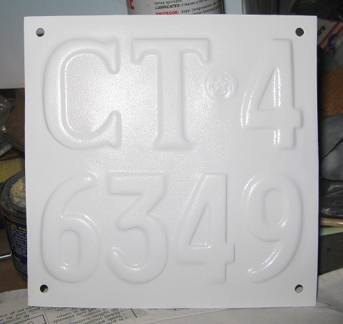

Piccoòo aggiornamento:
Targa verniciata in bianco opaco.
70,46 KB
adesso viene la parte più delicata cioè la verniciatura dei numeri in blu.

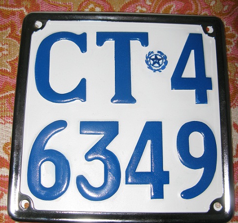

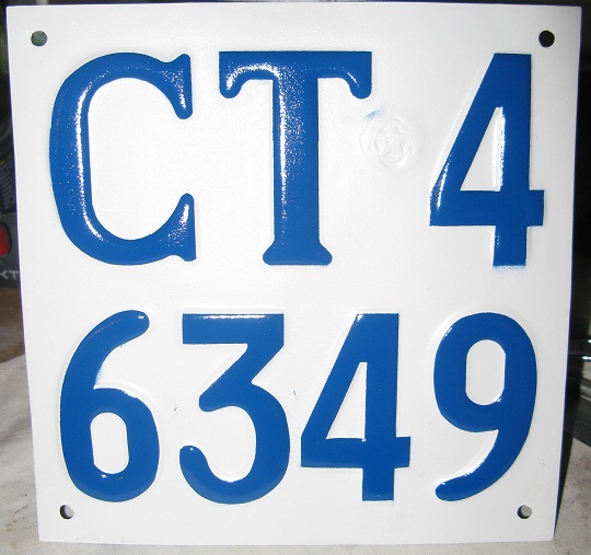

Inserito il - 04/03/2011 : 23:19:14  Mostra Profilo Invia a boris10 un Messaggio Privato
Ciao ragazzi, rieccomi qui tra voi dopo un bel pò di tempo purtroppo l'influenza che mi sono beccato mi ha messo al tappeto facendomi restare inerte per più di una settimana.
Comunque andiamo a noi: dopo tanta pazienza, sono riuscito a fare un passo avanti nel restauro della targa.
Come vedete, il risultato credo sia accettabile devo correggere comunque qualche piccola imperfezione (qualche macchietta di blu nello sfondo e nel numero sei) dipingere lo stemmino ed aggiustare qualche altra piccola cosa proprio per essere pignolo.
Però credo proprio in questo momento di fermarmi e dedicarmi a qualche altro pezzo riprendendo la targa quando la mia mente sarà riossigenata.
Non abbiate peli sulla lingua e ditemi come vi semba il lavoro svolto.
Un saluto a tutti da Boris.

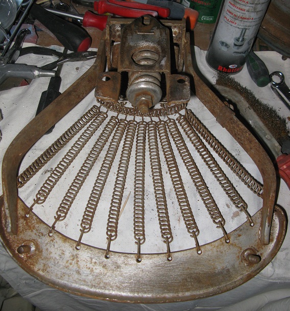

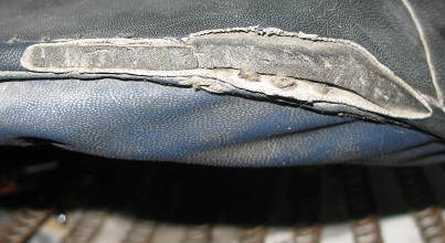

Ragazzi, desideravo un vostro consiglio su cosa fare riguardo la sella:
Ho smontato la sella svitando le tre viti, il telaio è tutto arrugginito come si vede in foto
216,49 KB
Quindi verrà sabbiato, spruzzato antiruggine e se non sbaglio verniciato in colore alluminio, giusto?
Il dubbio che ho è se mantenere il coprisella dato che è in un punto
strappato ed in un altro manca un pezzo di stoffa.

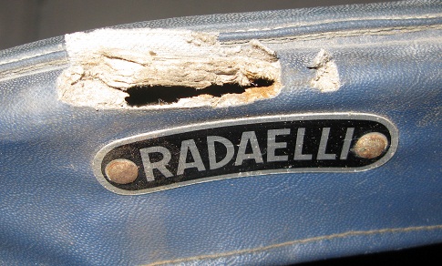

Ecco le foto come vedete il coprisella è della radaelli ed è di colore blu:
87,62 KB
49,22 KB
Cosa fareste voi?
Ho visto per 48 euro un coprisella su scooter vintage.
un saluto

Inserito il - 05/03/2011 : 18:59:49  Mostra Profilo Invia a XXX VESPA XXX un Messaggio Privato
ciao boris..
allora per il telaietto fallo alluminio brillante e non alluminio cerchi..
per la coprisella io ti consiglio il sito ilnidodellevespe
ho avuto modo di comprare da loro e hanno delle coperture selle singole identiche alle originali. fai conto che trattano articoli originali piaggio. prezzo sulle 45 euro ma una copertura di pregevole fattura..
ovviamente quello che tu ci hai indicato và bene allo stesso..
ottimo restauro continua cosi..
- ricorda la molla della sella và zincata e la maniglia và presa larghezza se non sbaglio 24 cm..
- la copertura sella però non ricordo se blu scuro o nera.
ciao!

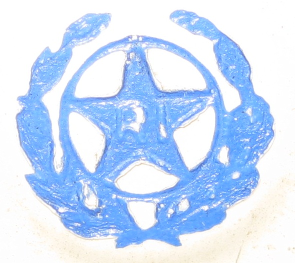

Inserito il - 26/03/2011 : 16:14:54  Mostra Profilo Invia a boris10 un Messaggio Privato
Cia ragazzi, rieccomi tra voi.
Ho dipinto lo stemma della repubblica nella targa.
Il dettaglio non è il massimo della perfezione ma credo possa andare.
Devo fare qualche piccolissimo ritocco e dare infine il trasparente opaco:
131,93 KB

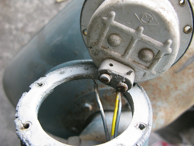

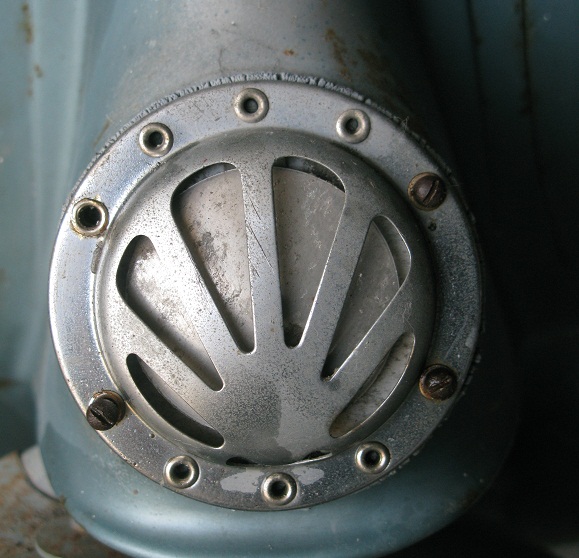

Ho smontato il clacson, le quattro viti erano inchiodate, per svitarle ho faticato e purtroppo due si sono rotte
135,3 KB
Al clacson si uniscono tre fili uno azzurro da un lato e due insieme di colore giallo e azzurro dall'altro lato
108,56 KB

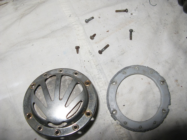

Infine ecco il clacson smontato con la relativa guarnizione totalmente deteriorata dal tempo e le relativi viti: le 4 che avvitano il clacson e le altre due più piccole che servono da contatto ai fili.
150,44 KB
Ho poi smontato i listelli del tappetino centrale anch'essi inchiodati e purtroppo se ne sono rotte due
165,02 KB
dalla foto potete vedere che ho dato una prima lucidata al clacson.
Desideravo sapere se si riescono a trovare le viti per il clacson e quelle per i listelli del tappetino, naturalmente come le originali,
sapete dove acquistarli?
Altri dettagli in avanti
Un saluto da Boris

Inserito il - 26/03/2011 : 18:06:11  Mostra Profilo Invia a Marco.87 un Messaggio Privato
Targa stupenda... In verità più bella persino di quelle originali...
Per le viti non è un problema. O vai in ferramenta con le originali e se hai fortuna le trovi identiche per cifre ridicole, oppure ti tocca rivolgerti ai ricambisti comuni come p4scoli però hanno prezzi indegni... 4 viti clacson magari ti costano 3 o 4 euro come ridere... Se trovi in ferramenta è meglio diciamo, se no da un comune ricambista è minuteria che trovi senza il minimo problema.
Buon proseguimento.
