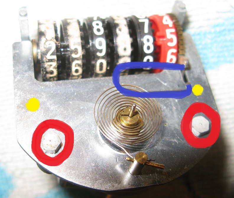

Allora, la spirale hai già capito da te che è molto delicata, quindi non la toccare. Nemmeno io le smonto mai. A toccarle è più danno che guadagno.
Per accedere alla parte centrale del blocchetto contachilometri con annessi ingranaggini e boiate varie devi levare i due bulloncini esagonali che vedi in foto cerchiati di rosso, ma prima devi levare la molletta che ti ho segnato in blu.
E' una molletta che spinge un cavalluccio contro la coroncina dentellata del blocchetto numeratore. Ocio a non perderla se no so azzi...
Levata la molletta, sbullonato i due bulloncini, con calma vedrai che viene via tutta la piastrina superiore che è centrata sui due riferimenti che ti ho segnato in giallo, e puoi così proseguire con lo smontaggio... Comunque un passetto alla volta...

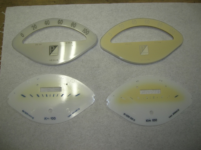

Dimenticavo, ma forse te l'avevo già detto... I due fondi lavali appena in acqua tiepida con un pelo di sapone e asciugandoli non sfregarli con stracci o carta ma tamponali o soffiali solo con l'aria compressa perchè quando sono cotti dal sole basta un niente che ti viene via tutta la vernice sui numeri e sulle tacchette...
Un pò come questi a destra... Ed è davvero un peccato...
Idem per la lancetta, niente solventi, nemmeno alcool...
117,67 KB

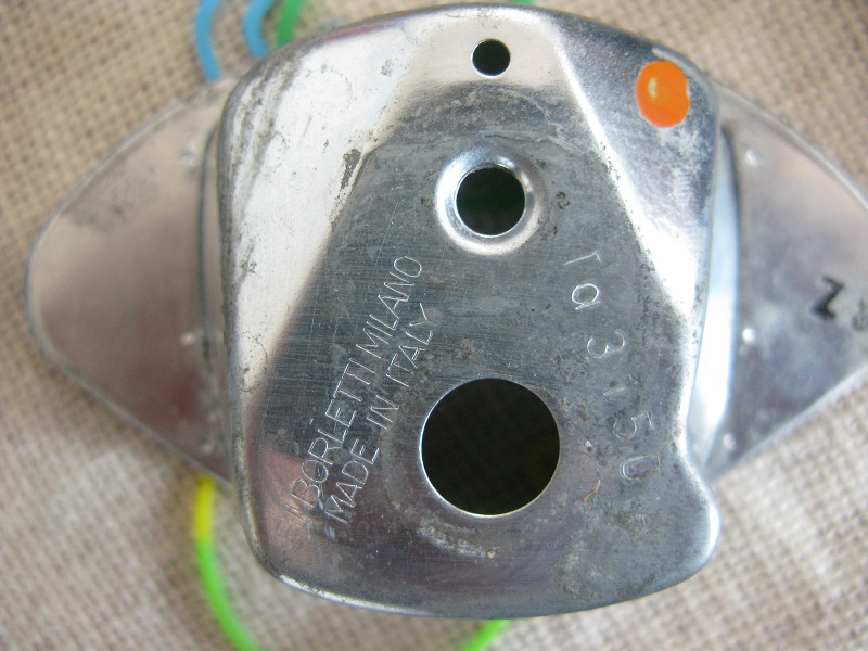

Allora, lo smontaggio lo continuerò più tardi, intanto notate l'involucro del meccanismo del contachilometri marcato F.lli Borletti di Milano.

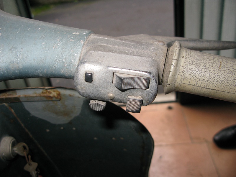

Ciao Alfio, grazie dei complimenti, il devioluci c'è, le foto le ho fatte e postate su valutazioni(che dite?)
A proposito, ma questo devioluci come si smonta?
139,4 KB

La copertura del devio in latta (ottone per la precisione e quindi se vuoi fare un lavoro extrafino è ricromabile con pochissimi soldi) è su a pressione. Sui fianchi ci sono due punzonature che si innestano a pressione sul devioluci sottostante. Su un fianco è segnato anche un piccolo intaglio. Infili un cacciavitino li sotto e fai leggermente leva ed il coperchio viene via.
Levato il coperchietto ti trovi di fronte l'interruttore vero e proprio a morsettiera, fissato al blocchetto in alluminio del manubrio con una vite. Smolli quella e viene via assieme alla treccia dell'impianto elettrico. Ovviamente dovrai segnarti le posizioni ed i colori dei cavi dell'impianto prima di svitare le viti della morsettiera corrispondenti ad ogni cavetto.

ciao boris,secondo me ti dovresti accertare sul devioluci,fino a un certo numero di telaio lo porta con l'interruttore per abb/anab verticale,mentre in seguito lo hanno messo come il tuo.idem per stop,modanature,parfango.Dovresti approfondire con qualcuno esperto di vba.
Inserito il - 30/01/2011 : 14:54:04  Mostra Profilo Invia a n/a (ex wyatt) un Messaggio Privato
comunque il devioluci è da cambiare... sulla tua, essendo della prima metà della produzione (sicuramente il numero di telaio è inferiore a 60000) ci va il primo tipo, quello in tinta con la carrozzeria e con la levetta...

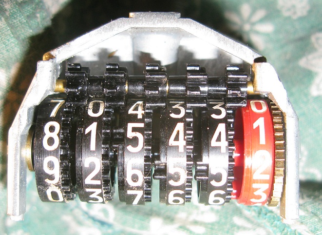

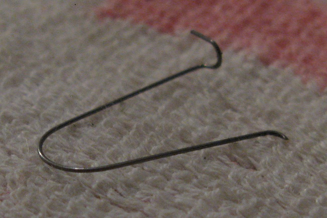

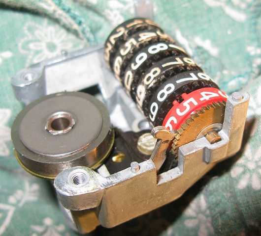

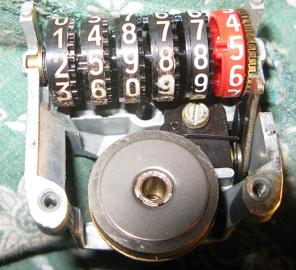

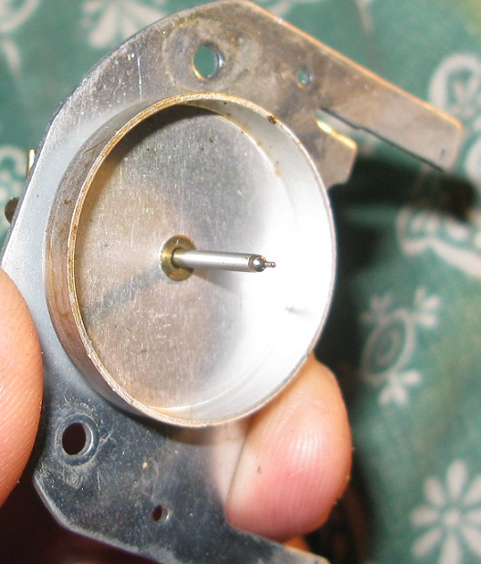

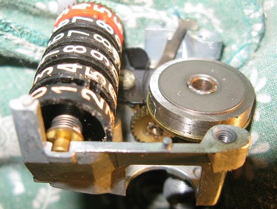

Eccomi, come dettato da marco, ho tolto la mollettina e i due bulloncini.
Alcuni particolari:
107,38 KB
Mollettina.
117,6 KB
Coperchietto tolto lato inferiore (scodellina di latta)
159,07 KB
111,89 KB
173,83 KB
110,77 KB
Varie inquadrature.
Adeeso attendiamo il grande Marco.
