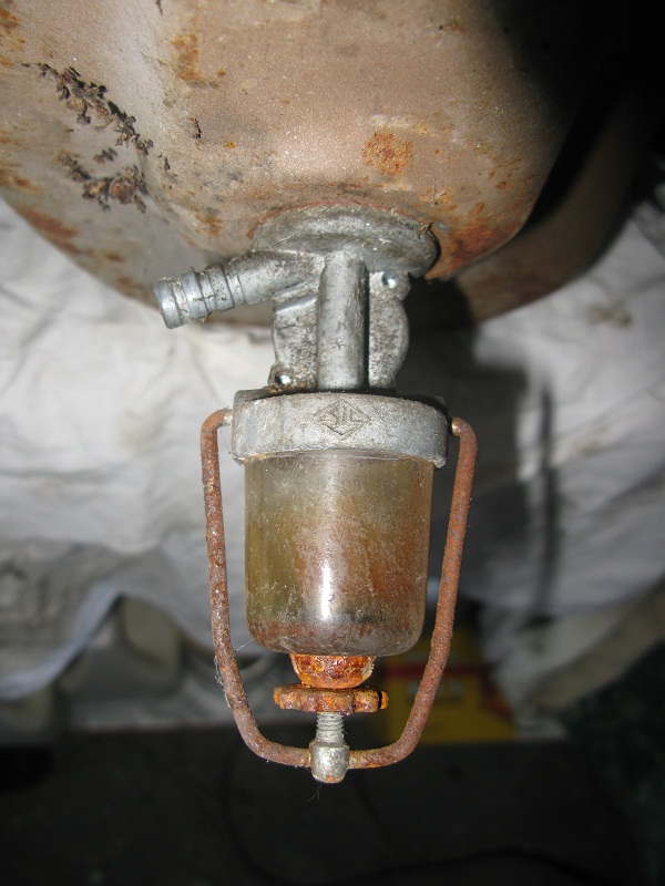

OK Marco, vada per questo altro rubinetto:

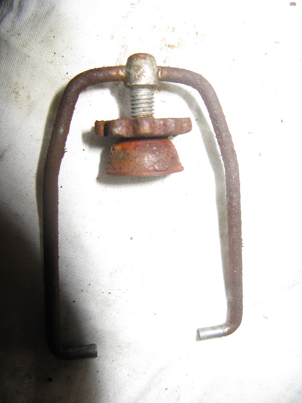

Ho tolto il tirante
130,95 KB

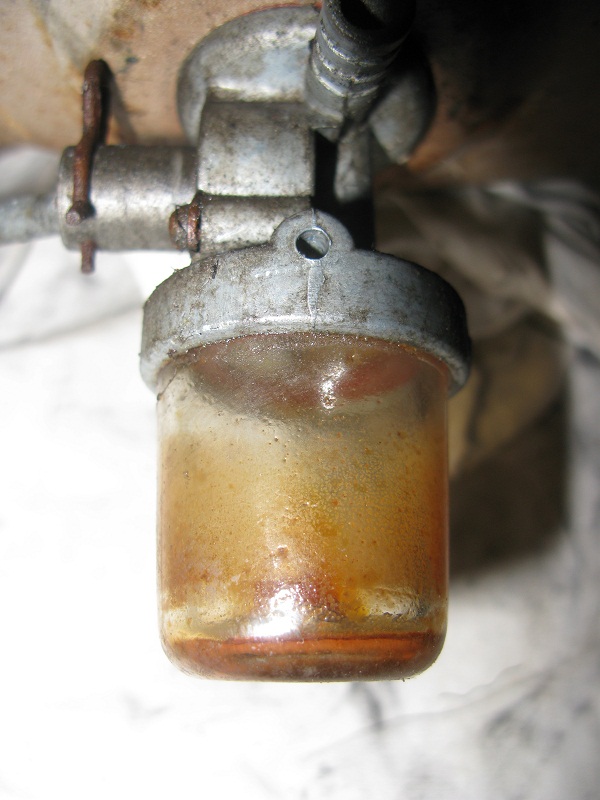

adesso come tolgo la vaschetta?
141,74 KB
Sembra incollata. Poi per svitare il rubinetto, purtroppo non possiedo la chiave, per pulire l'interno del serbatoio dato che c'è un pà di ruggine come procedo?
A proposito riguardo la marmitta avete notato la saldatura? Cosa consigliate?
Un saluto

quel serbatoio monta il decantatore in vetro.
quindi boris fai bene a cambiarlo.
per il resto quoto marco 87.

boris10 ha scritto:
Marco.87 ha scritto:
Fosse la mia e a giudicare dal segno lasciato sul serbatoio monterei un rubinetto col decantatore in vetro come quello della tua foto...
Per quanto riguarda invece il filtro, beh... E' un insulto...
Se pulisci bene il serbatoio, e a giudicare da come lavori lo pulirai bene senza dubbio, non serve assolutamente... E poi, francamente... Anche se servisse NON E' ORIGINALE...
Ho tolto il tirante
130,95 KB
141,74 KB
Un saluto
Eh con gli anni si incollavano, c'è una guarnizione ovviamente tra il bicchierino e il rubinetto, col tempo si incolla e anche bene... Per levarla dovrebbe venire con le buone, se proprio non si stacca infila il beccuccio dello svitol nell'entrata del rubinetto e inondalo... Lascialo li per qualche oretta e riprova che vedi che viene via... Per la chiave ce ne va una apposta, puoi costruirla, ma per quello che costano puoi anche comprarla da un ricambista. D'ora che stai li a rovinare una bussola apposta, col costo di una bussola di marca ti prendi la chiave già fatta.
L'interno puoi pulirlo in diversi modi, anche solo riempiendolo di bulloi 4-5-6 e benzina e scuotendo. Ovviamente ti porta via un pò di tempo. Se è proprio ossidato molto fallo pallinare a bassa pressione ma poi lavalo parecchie volte... La marmitta io la cambierei...

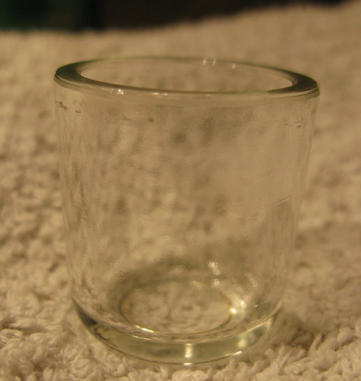

Inserito il - 05/05/2011 : 21:53:42  Mostra Profilo Invia a boris10 un Messaggio Privato
Marco, i tuoi consigli sono sempre impeccabili.
Vuoi una dimostrazione?
Eccoti accontentato
184,49 KB
E per concludere: cin cin col bicchierino

Dai sono contento che servono a qualcosa...
Cin cin... Giù i pensieri e su i bicchieri!!!!
