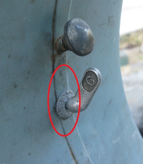

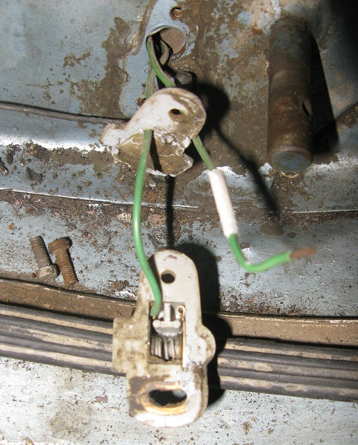

Particolare del pezzo dove avviene il contatto dei fili elettrici dello stop posteriore.

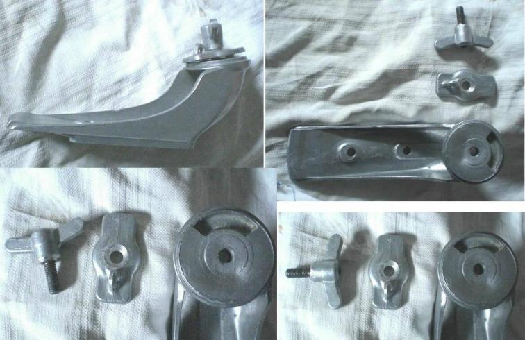

Ciao ragazzi,desideravo sapere se secondo voi questo portaruota è originale e se va bene per la VBA.
49,14 KB
Qualcuno ha una foto eventuale del portaruota che le VBA montavano al tempo?
Inserito il - 02/05/2011 : 20:32:52  Mostra Profilo Invia a XXX VESPA XXX un Messaggio Privato
i portaruota erano optional e ce ne erano vari tipi.
comunque quello in foto montava su moltissime vba quindi è giusto!
ciao!

alfred
c.t.
1436 Messaggi
Inserito il - 03/05/2011 : 13:03:23  Mostra Profilo Invia a alfred un Messaggio Privato
ciao!
sulla mia ho questo...
l'occhiello credo fosse per l'applicazione del lucchetto per evitare che ti "sfilassero" la ruota di scorta
100,16 KB
JOIN THE REVOLUTION
Inserito il - 03/05/2011 : 19:57:06  Mostra Profilo Invia a XXX VESPA XXX un Messaggio Privato
si esatto alfred..
questo è un altro modello di portaruota con un ulteriore optional che è il lucchetto..
anche un mio amico che ha una vba ce l'ha cosi..
ma anche quello che ci ha messo boris è originale lo posso dire per certo!
ciao!

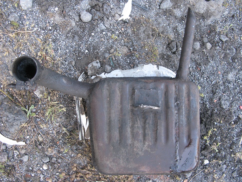

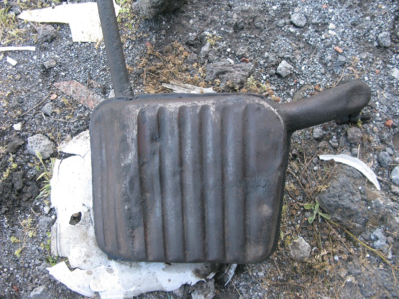

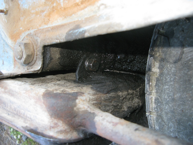

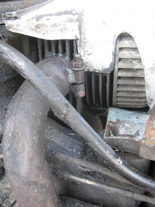

Urge un parere:
Oggi ho smontato la marmitta:
La marmitta è unita al motore tramite questo dado:
222,08 KB
e fissata al telaio tramite questo bullone:
154,37 KB
Ho pulito in maniera grossolana la marmitta:
325,25 KB
341,48 KB
Prima domanda:
dalle foto si dovrebbe intravedere sia sotto sia sopra una saldatura, forse tempo fa si era spaccata.
All'interno è molto intasata. Cosa mi consigliate per riprenderla, sempre se sia possibile? Per la saldatura?

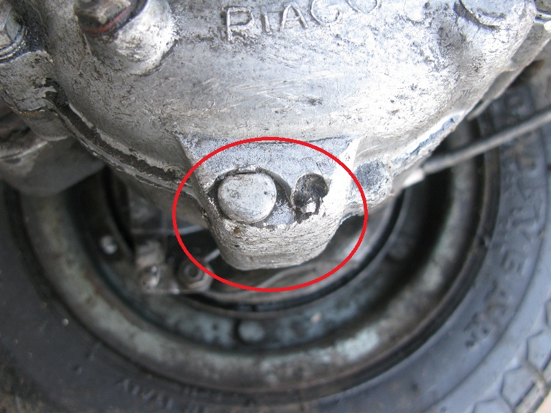

Un'altra domanda più importante riguarda il carter.
Ho pulito alla meno peggio il motore che è pieno di morchia, e in prossimità di una vite che chiude i carter ho notato questo:
189,92 KB
A me sembra che c'è qualcosa che non va.
Cosa mi dite?

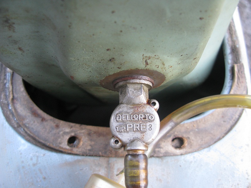

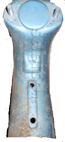

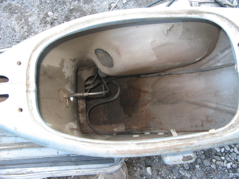

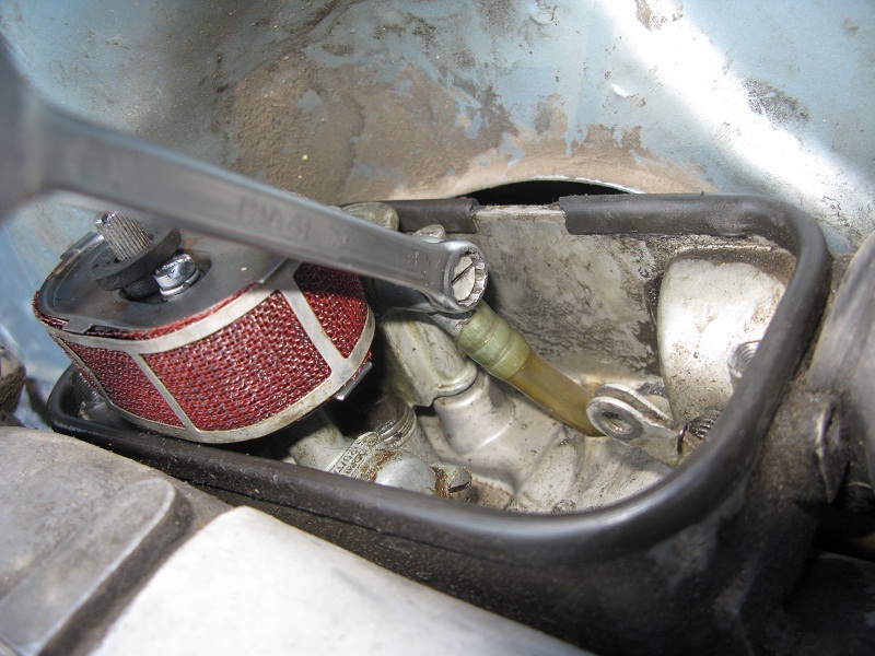

Smontaggio serbatoio:

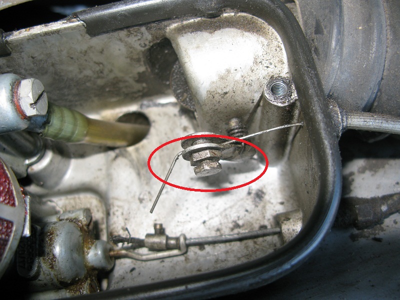

Per smontare il serbatoio bisogna aprire la scatola del carburatore:

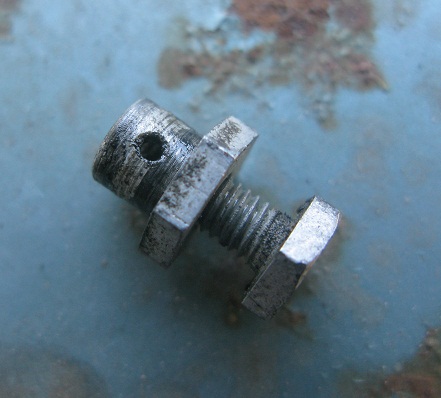

Mentre che c'ero, ho creduto opporuno sfilare il filo dell'aria operazione essenziale per scendere il motore dal telaio.
Il filo entra all'interno del foro di un pernetto che a sua volta è tenuto saldamente da un bulloncino: bisogna quindi svitare il bulloncino
185,15 KB
Una volta svitato il bulloncino, bisogna sfilare il filo da pernetto e quest'ultimo deve essere conservato dato che diventa un pezzo libero:
53,31 KB

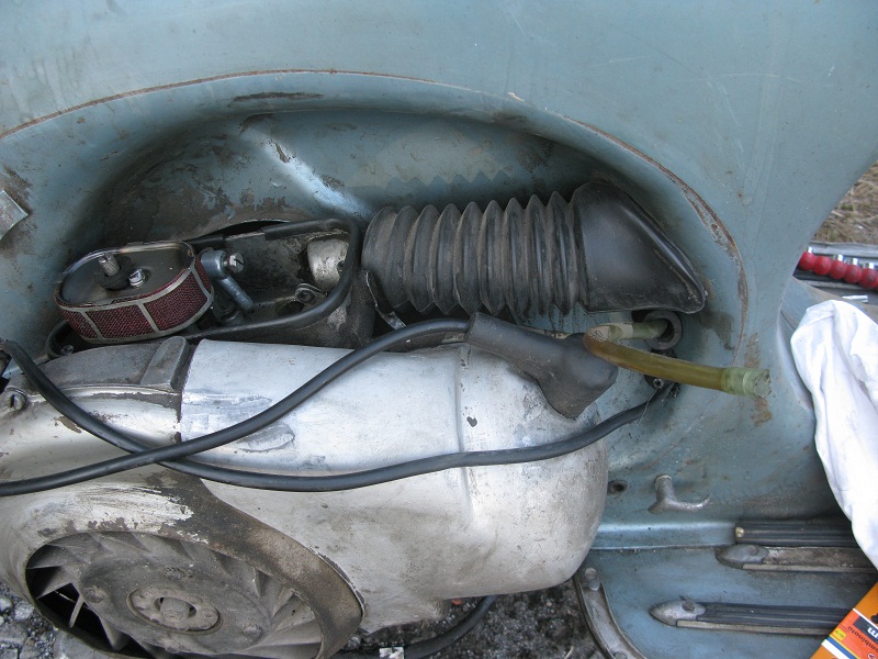

Con una chiave bisogna svitare dal carburatore l^attacco dove si inserisce il tubo benzina per riuscire a togliere il tubo stesso:
187,32 KB
Poi si toglie la guarnizione del rubinetto benzina.
71,84 KB
In questa foto si vede il tubo benzina sfilato dal carburatore:
186,74 KB

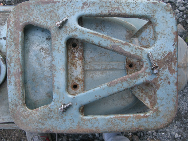

Poi si svitano le tre viti del portapacchi:
243,6 KB

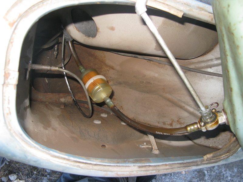

Si alza a questo punto il serbatoio facendo entrare l'asta del rubiinetto benzina e contemporaneamente si spinge verso l'interno del telaio il tubo della benziana. Il serbatoio come d'incanto si solleverà:
179,1 KB
138,43 KB
particolare,
197,58 KB
interno del telaio.
Per oggi è tutto.
Un saluto da Boris
gallone
753 Messaggi
Inserito il - 05/05/2011 : 09:32:51  Mostra Profilo Invia a gallone un Messaggio Privato
Il rubinetto è una chicca, ne ho uno simile sulla VNA. Restauralo a dovere! :)
Marco.87
tricle
Prov.: Novara
Città: Borgomanero
1522 Messaggi
Inserito il - 05/05/2011 : 09:53:36  Mostra Profilo Invia a Marco.87 un Messaggio Privato
Nessun particolare notato? Si va sulle scritte microscopiche e su dettagli allucinanti e resta un dettaglio tralasciato...
Non so, tipo l'antiruggine telaio nocciola e quello del serbatoio VERDE?
Il rubinetto è si molto bello... Ma non è il suo. Probabilmente sostituirono tutto in ultimo inserendo pure quel filtraccio in plastica...

Per quanto riguarda il carter va tutto bene?
