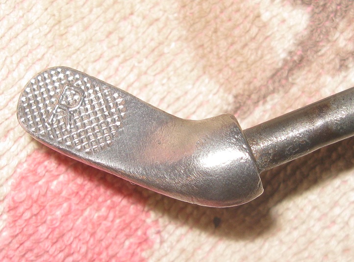

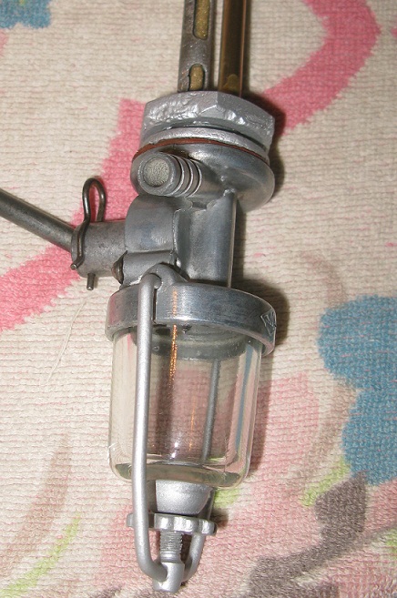

Un altro consiglio:

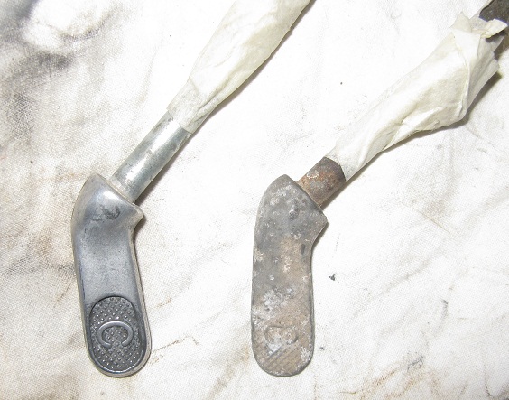

quale asticina rubinetto benzina dovrei montare?
Nella foto a sinistra l'asticina era quella del rubinetto montato nella vba, quella a destra invece nel rubinetto con decantatore.
105,91 KB
Un'altra domanda da cento milioni di dollari:

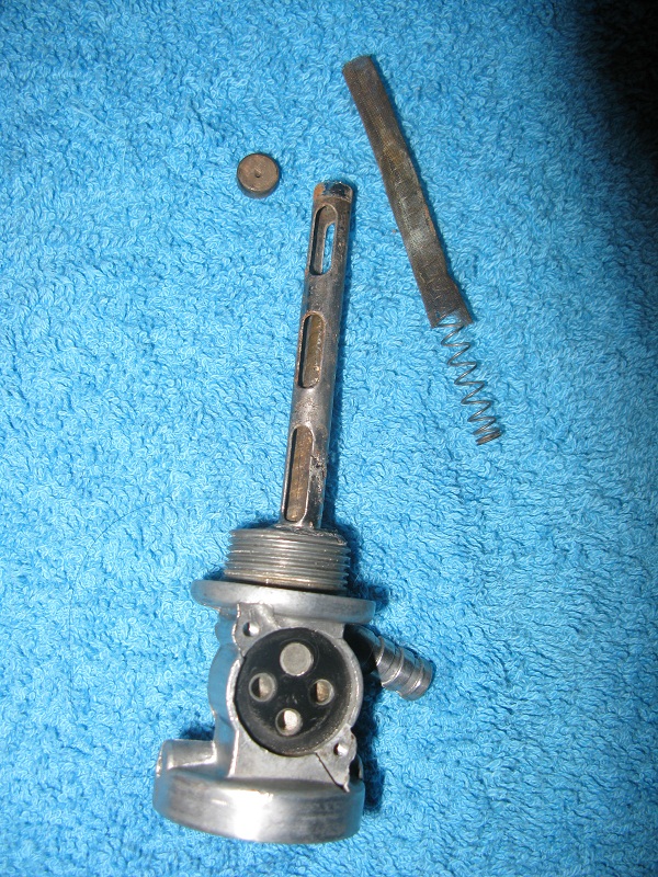

Ho smontato il rubinetto con il decantatore e mi sono accorto che il filtro non è del tutto integro:
79,42 KB
posso montarlo lo stesso? cosa dite...
Per le guarnizioni come ad esempio quella del decantatore, si trovano in commercio?
Un saluto

Per l'astina monterei quella che era montata sul rubinetto che andrai a montare, quindi mi sembra di capire quella che resta da pulire.
Il rubinetto sarebbe un bel lavoro sistemarlo. Io sul mio l'ho rifatto, però a vedere quel rubinetto non credo che riuscirai a rimuovere filtro e astina senza romperli. Quindi devi operare da montati. Sulla sommità della cartuccia del filtrino c'è un cappellotto in ottone che è saldato a stagno. Se lo scaldi col cannello lo stagno scioglie e il cappellotto viene via, ovvio con una pinza o straccio, se no ti braschi le mani... Fatto quello sfili la rete marcia e inserisci quella buona. Anche se francamente una volta levata rete e cappellotto quel rubinetto lo farei sabbiare. Fine fine e a bassa pressione, però almeno ti levi tutte le croste nei passaggi e sei sicuro che la benzina poi passa bene senza strozzature. Tienilo da parte no? Quando porti la roba a asabbiare gli fai un giro col nastro isolante sul filetto e porti a sabbiare anche il rubinetto.
La guarnizione invece è una menata. Tieni la sua come se fosse oro. Al massimo quando la rimonti la lasci a mollo nell'olio per qualche giorno così che si ammorbidisce e torna a fare tenuta. Io stesso ho fatto così e non perde una goccia.

Ps, se segui il metodo che ti ho indicato io, all'interno della cartucia del filtrino c'è una molla a spirale. Scordati di riuscire a reinserirla senza tribulare come un orco...

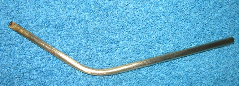

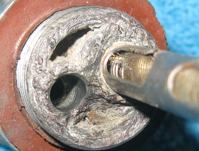

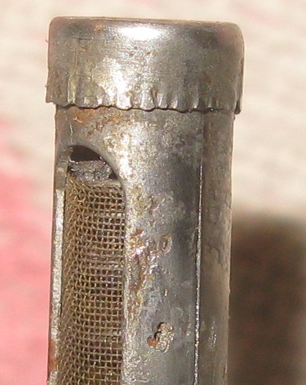

Allora Marco: per quanto riguarda l'astina di sfiato sono riuscito a toglierla, ecco la foto, nel frattempo gli ho dato una bella pulita in pratica è di ottone:
158,46 KB

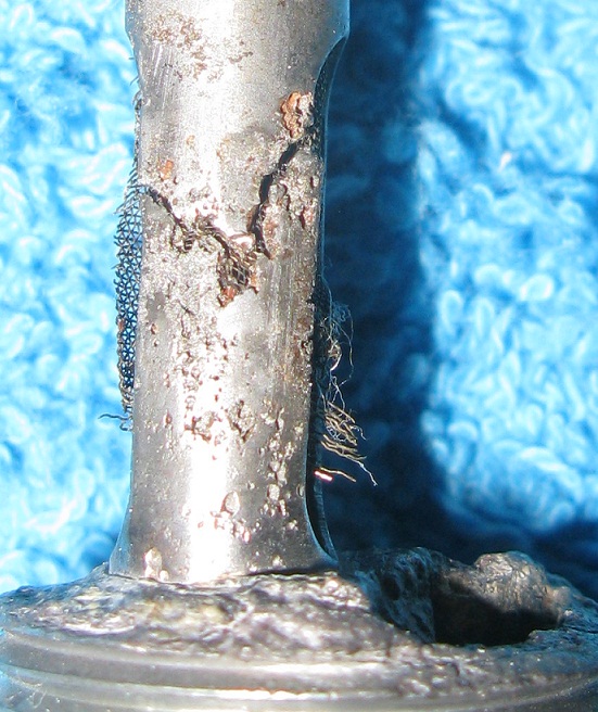

per quanto riguarda il filtro, da un lato nel basso è rotto
181,71 KB
pensavo, ma il materiale in cui è inghiottito il filtro e l'asticina è piombo?
187,79 KB
se con il dremel allargo il foro potrei riuscire a togliere il filtro e poi otturare con piombo fuso?
se invece riscaldo il cappellotto, per rimetterlo come faccio?
99,64 KB
Scusami, riguardo la guarnizione da mettere a mollo in olio intendevi quella del rubinetto o quella del decantatore?
Perchè una volta uscita laa molla dovrei faticare a rimetterla'
Forse ho fatto troppe domande

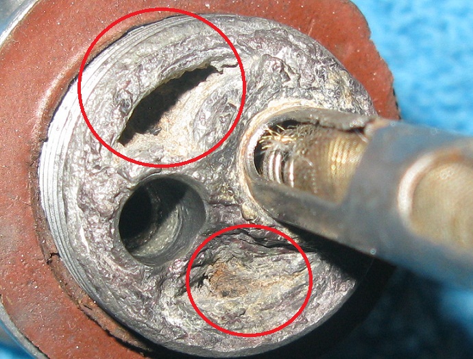

Comunque per evitare altre complicanze ho fatto come mi ha consigliato Marco, nel senso che ho scaldato il cappellotto e poi tolto:
336,61 KB
Adesso posso comprare la retina da sostituire in un ferramenta?
Queste zone segnate conviene riempirle con piombo?
192,75 KB

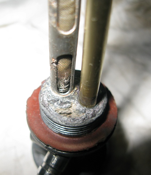

Ho lucidato l'asticina del rubinetto ed il risultato è questo:
153,92 KB
Poi ho sabbiato il filtro, ma non ho comprato ancora la retina da sostituire, lo faro a giorni, dato una pulizia generale con il conseguente risultato:
156,33 KB
il dado per fissare il rubinetto al serbatoio sicuramente verrà acquistato nuovo.
Come vi sembra il lavoro svolto?
Avete qualche consiglio da darmi?
Un saluto

Inserito il - 10/05/2011 : 21:10:23  Mostra Profilo  Visita l'Homepage di poeta  Clicca per vedere l'indirizzo MSN di poeta Invia a poeta un Messaggio Privato
Quel rubinetto... qualcosa mi puzza... dov'è il foro di pescaggio della riserva??? Sembra turato con del piombo... tanto lavoro e.... Poeta TACI!!!
E collegati prima di dare sentenze... MORTALI!
Allora il rubinetto ha TRE FORI uno con la canna lunga ed è per l'aria fà da decompressore... l'altro è per Aperto e il terzo in basso privo di alcunchè pesca anche l'ultima goccia ed è la RISERVA... dovrebbe trovarsi sotto quella brutaLE SALDATURA Al pIOMBO....
VERIFICO E METTO FOTO DI RUBINETTO vbA SIMILE, PERDONA MA PRIMA ERO ALTROVE...
se fosse che è rotto, ma non è detto e magari sbaglio (ah fosse vero!), vorrà dire che hai fatto esperienza...
l'ASTA confermo quella da pulire, con stampo precenddete il 1964, come VNb1-4, l'altra è tipo sprint V, VNb5-6 e TS ha la cornice più marcata dal 1965 circa....
ma siete prorio malati!

Inserito il - 10/05/2011 : 21:59:59  Mostra Profilo Invia a XXX VESPA XXX un Messaggio Privato

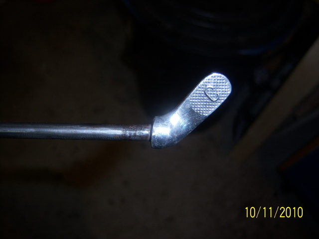

scusa poeta ma quale delle due astine è per vnb3t e successive?
la prima di sinistra o quella di destra?
105,91 KB
io sulla mia vnb4t monto questa.. è giusta?
anche vespa98 sulla sua vnb4t monta questo(che è uguale al mio e a quello di boris se non erro:
84,02 KB
attendo una tua precisazione.
ciao e grazie.
p.s:scusami boris se mi sono intromesso...

a me quel rubinetto tutto piombato non piace affatto
TRE travasi
boris10
Fumetto
Prov.: Catania
Città: catania
1593 Messaggi
Inserito il - 10/05/2011 : 22:23:42  Mostra Profilo Invia a boris10 un Messaggio Privato
Non capisco se solo dal punto di vista estetico o funzionale,potresti essere più chiaro?
sgaruffo
sgaruffo
Città: Perugia
1719 Messaggi
Inserito il - 10/05/2011 : 22:34:36  Mostra Profilo Invia a sgaruffo un Messaggio Privato
Scusami boris...non mi convince per la sua funzionalità....mi pare troppo manomesso con quella "crosta lavica" che si ritrova
TRE travasi
