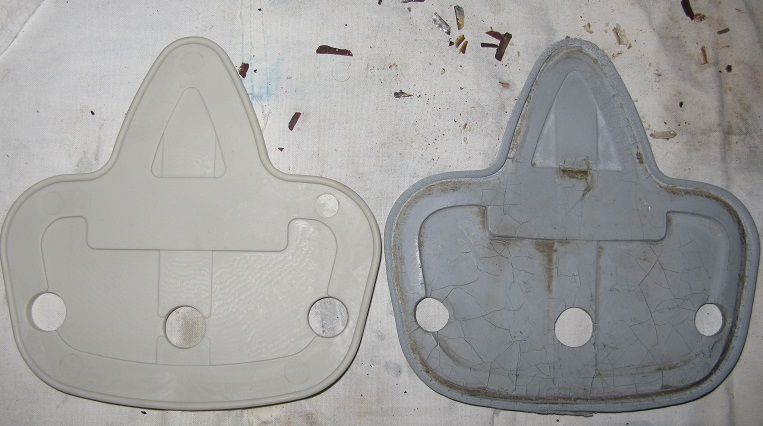

Piccolo aggiornamento riguardo i miei acquisti:
Nella foto potete notare a destra la guarnizione originale del faro posteriore e alla sinistra quella acquistata. In pratica è della ditta CIF e devo dire che è molto fedele all'originale, costo euro 11.
116,74 KB
A piccole gocce.
Un saluto

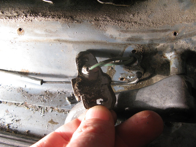

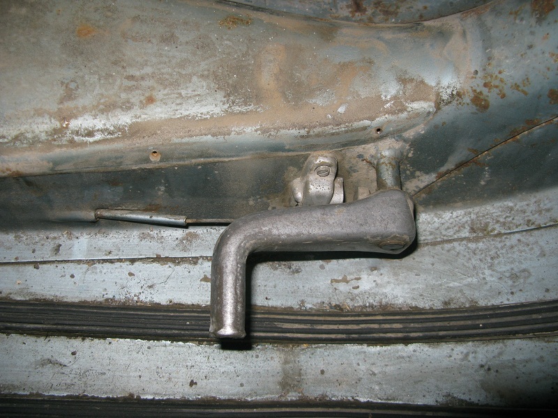

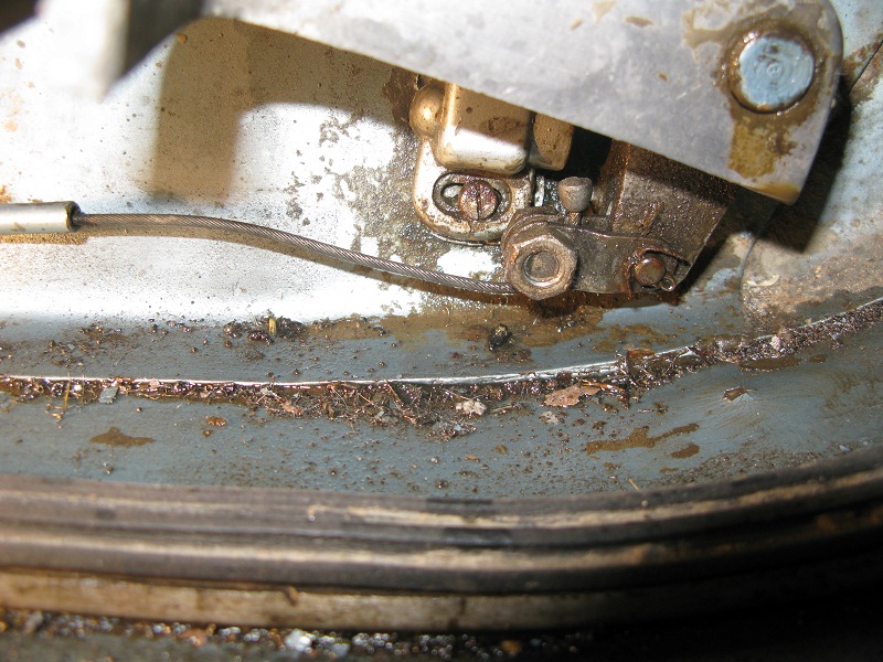

Salve ragazzi, procediamo con lo smontaggio: è la volta del pedale freno.
224,76 KB
Questo è il pedale freno, per smontarlo, prima, conviene smontare il pezzo avvitato al telaio dove hanno contatto i fili elettrici, svitando la vite a taglio che si vede,
217,66 KB

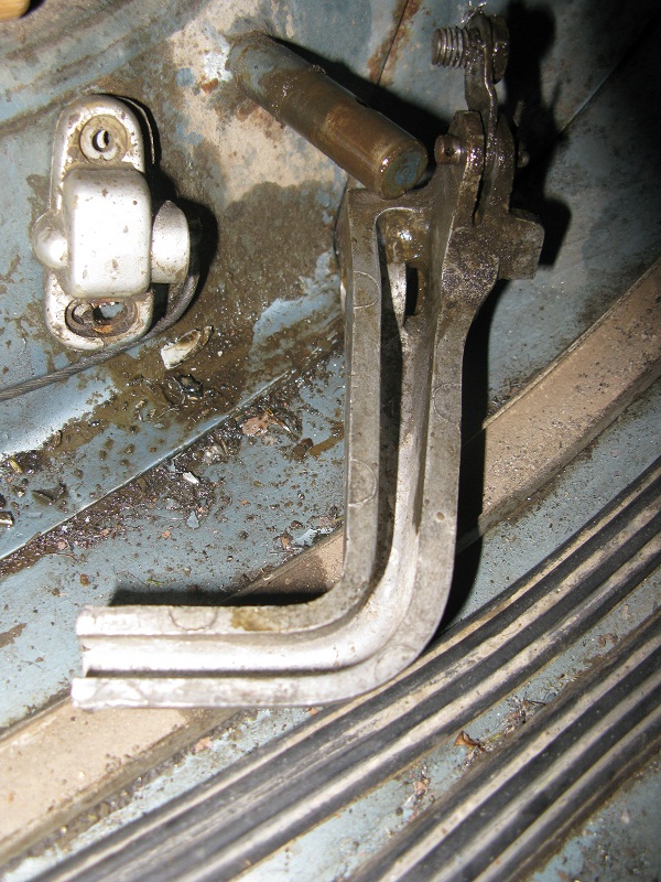

svitare quindi l'altra vite a taglio sulla sinistra e nel frattempo svitare anche il dado che ferma il fili del freno e togliere la coppiglia. A questo punto il pedale è libero di muoversi.
215,97 KB
In quesya foto si possono notare i due fili elettrici di colore verde.
190,16 KB

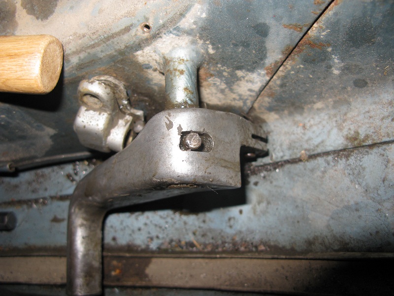

In questa foto si può notare che il pedale del freno è bloccato al perno del telaio tramite un fermo che si inserisce dall'alto.

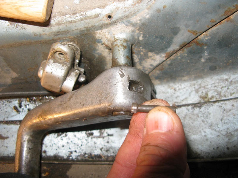

Tenete presente che in questa foto il fermo è già stato in piccola parte estratto. Per riuscire ad estrarlo, viene molto difficile battere da sotto pertanto se si sta facendo un restauro completo è importante ed essenziale togliere prima il listello della pedana per guadagnare quel mezzo centimetro in più che possa permettere di afferrare con una pinza il fermo inserendo la pinza stessa nella finestrella del pedale. Io ci sono riuscito lo stesso togliendo solo la gomma del listello, ma se avessi tolto anche il listello avrei avuto più spazio per afferrare il fermo.
195,02 KB
qui si vede il fermo una volta tolto del tutto.
262,21 KB
pedale del freno smontato.
Non so se sono stato del tutto chiaro, comunque non impazzite cercando di togliere il fermo colpendolo da sotto o trapanando la testa del fermo, se si toglie il listello della pedana, si riesce ad afferrarlo ed estrarlo con facilità una volta spruzzatogli liquido tipo svitol.
Spero che ciò sia utile a qualcuno.
Un saluto da Boris

Beh, guida impeccabile, ma hai praticamente smontato mezza moto per rimuovere quel pedale.
Poco male, visto che la devi smontare, ma senza tribulare prendi un cacciavitino di quelli da un euro in ferraccio, e a 1/1.5 cm dalla punta lo pieghi a poco più di 120 °.
Giri il pedale in modo da dare qualche colpetto con martello e bulino sulla testa dello spinotto tanto da sbloccarlo dalla ruggine, infili il cacciavite piegato da sotto e il pernetto si sfila fuori in un secondo...
boris10
Fumetto
Prov.: Catania
Città: catania
1593 Messaggi
Inserito il - 25/04/2011 : 10:58:00  Mostra Profilo Invia a boris10 un Messaggio Privato
Se me lo dicevi prima,
Un saluto

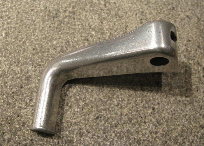

Ragazzi, ho passato un pà di tempo a pulire e quindi lucidare il pedale freno e non credo di riuscire ad ottenere meglio.
Questo è il risultato
181,93 KB
Desideravo un vostro parere nel senso se sarebbe meglio cromarlo o lasciarlo così.
Un saluto

1522 Messaggi
Inserito il - 26/04/2011 : 17:16:58  Mostra Profilo Invia a Marco.87 un Messaggio Privato
181,93 KB
Un saluto
Lascia stare la cromatura, non è pezzo nato cromato quello...
Piuttosto vedendo il risultato mi sa che l'hai lustrato a mano... Se hai intenzione di coltivare la passione anche in futuro ti consiglio un bel motorazzo elettrico 1400 giri, 1,5 hp e fare spesa di ruote in pezza e paste abrasive... Vedrai che viene uno specchio... Con un 130-140 euro di tutto te la cavi, motore compreso. Alcuni usano il trapano con un supporto apposta per la morsa, ma va bene finchè fai qualche pezzettino ogni tanto... Oltre diventi pazzo...

boris10
Fumetto
Prov.: Catania
Città: catania
1593 Messaggi
Inserito il - 26/04/2011 : 18:37:24  Mostra Profilo Invia a boris10 un Messaggio Privato
Si Marco, lustrato a mano.
Mi sa che lo tengo così.
Inserito il - 26/04/2011 : 19:12:42  Mostra Profilo Invia a XXX VESPA XXX un Messaggio Privato
tienilo cosi..
da quel tocco di retrò che ogni vespa dovrebbe avere anche restaurata!
