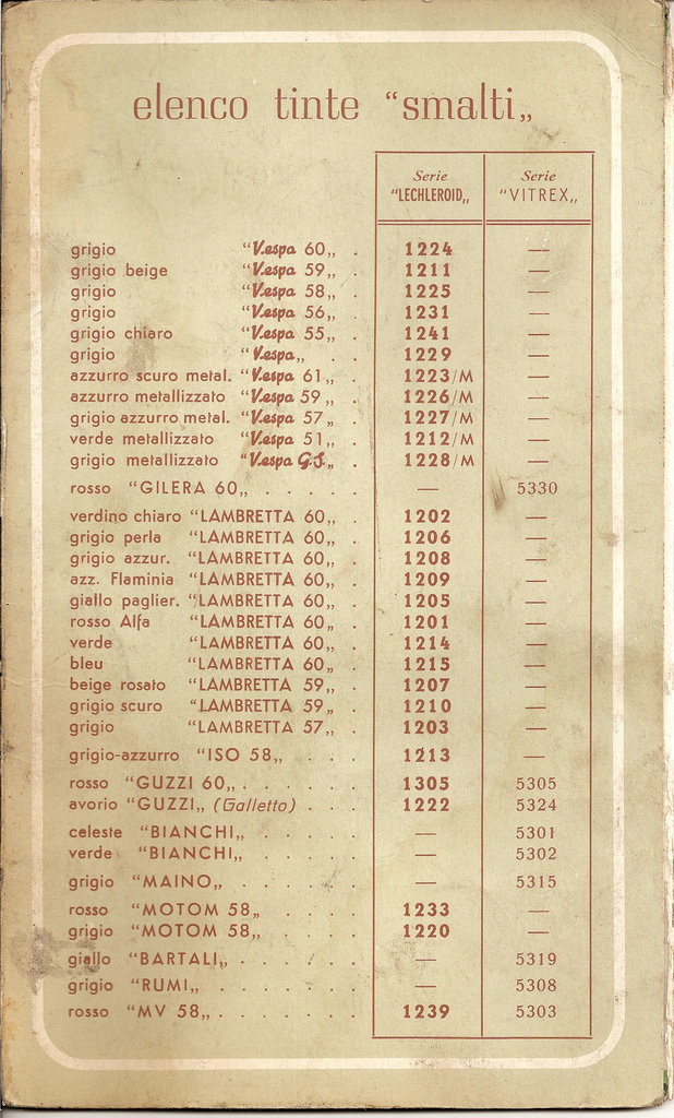

ciao boris10
Non sono riuscito a trovare il codice 667 lechler
in compenso dal mio carrozzaio ho recuperato questi :
Da quanto mi dice la marca lechler è un "sottoprodotto della sikkens"
E' una vernice meno pregiata, viene usata sopratutto sui mezzi ad uso commerciale (furgoni/trattori e mezzi da lavoro)
ps. su quanto afferma non ci metto la mano sul fuoco : Ognuno tira l'acqua al suo mulino per vendere il prodotto che ritiene migliore per noi clienti, ma soprattutto per lui "operatore"
Al momento, (ha inserirto il codice nel suo database/tintometro)non è riuscito a trovare il corrispondente con il cod. max mayer

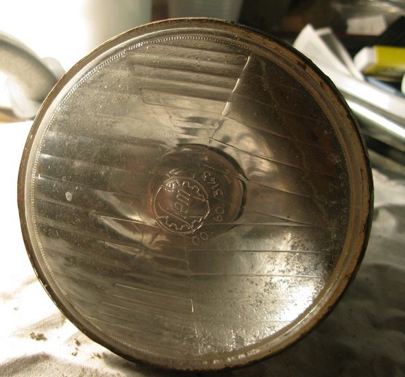

Salve ragazzi, come va?
Vedendo il restauro di Angelo relativo al faro della special, mi è venuta voglia di cercare, se possibile di sistemare il mio che purtroppo non è messo bene.
Come sapete la ghiera è già stata tolta, ed adesso dovrei separare il vetro dalla parabola dato che la parabola internamente è in parte arrugginita.
La domanda è: è possibile riuscire a garantire una brillantezza della parabola? eventualmente cosa dovrei utilizzare?
Comunque in questo momento la situazione è questa , come devo comportarmi per togliere il vetro?

Inserito il - 12/04/2011 : 20:31:49  Mostra Profilo Invia a Marco.87 un Messaggio Privato
Il vetro è una menata da levare, devi andarci dietro con pazienza. La parabola infatti è leggermente ribattuta sul bordino quel poco che basta a tenere li il vetro. Devi alzare con una pinzetta la ribattitura lungo tutto il perimetro e poi piano piano e senza mai fare leva sul vetro staccare il vetro dalla sottostante guarnizione.
La parabola da recuperare è una menata paurosa e se è arrugginita un pò cambiala. Ti costa la metà della metà e hai un lavoro ben fatto e quasi identico all'originale.
Dovresti infatti farla ricromare, solo che per ricromare quel pezzo ti parte una fucilata nella schiena da tanto è caro. Un amico a ricromare una parabola di una giubileo ci ha lasciato 60 € perchè per fare bene il suo lavoro dev'essere lucidata a specchio prima di essere ricromata. Un furto., infatti è stata la prima e l'ultima volta che si è cercato di recuperarne una. Comprala nuova dal p4scoli e fai prima e meglio.

OK Marco, spero di non rompere il vetro.

Mannaggia ragazzi, ho cercato di togliere il vetro dalla parabola ma non ci riesco proprio, forse per la paura di romperlo, ho provato con diverse pinze ma non riesco ad afferrare il contorno.
Sono indeciso se usare il dremel o no

Inserito il - 14/04/2011 : 00:21:57  Mostra Profilo Invia a Marco.87 un Messaggio Privato
Non riesci a sollevarne un angolino con un cacciavite piatto piccolo? E poi da li parti modello apriscatole?

Ho provato anche con il cacciavite ma viene difficile comunque non demordo.

Per il vetro, devi tagliare il bordino metallico con il dremel sia sopra che dalla aprte opposta, allora e solo allora riuscirai a levarlo.... altri sistemi lo rompi nel 99% dei casi... si vede che il metallo è sano e così piegato attorno alla parabola cede difficilmente, tagli e via... taglia ovvio solo il metallo e non il vetro....
