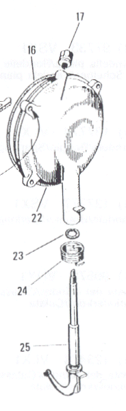

29,12 KB
sgancia la molla 24, l'alberiino 25 si sfila e puoi cambiare l'o-ring 23
