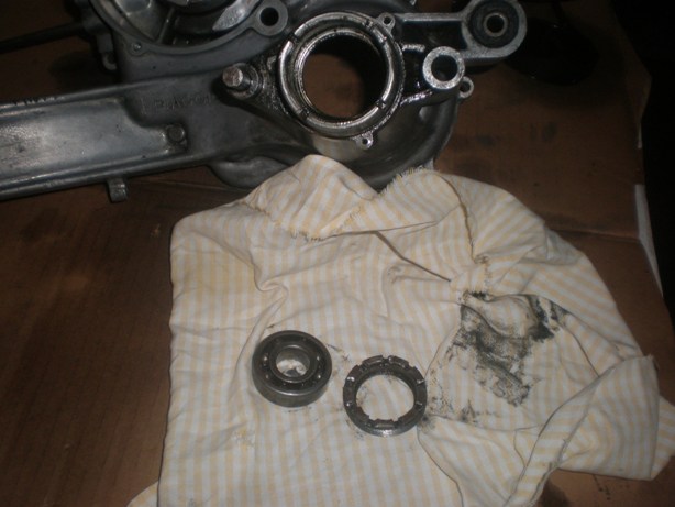

Inserito il - 15/01/2011 : 13:37:56  Mostra Profilo Invia a erry un Messaggio Privato
"mi dispiace per te" non era perdirti che non ti avrebbe fatto piacere ma per dirti che non sono dovuto ricorre al trapano.
Sono contento che ti faccia piacere...Io sono ancora più contento perchè ci sono riuscito!!!!
Cmq Grazie per i suggerimenti...
69,72 KB
La ghiera è facile da acquistare????si trova??

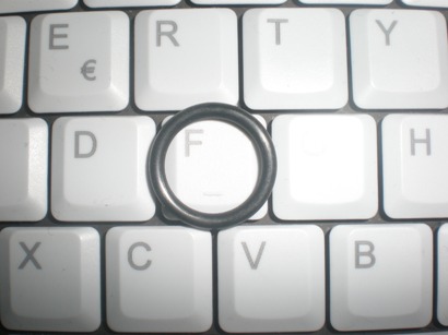

Penso proprio tu abbia ragione, quello un pò più grande dovrebbe andare sulla messa in moto...GRAZIE!
Ma quello piccolo sullo stelo frizione non capisco dove deve andare??
Questo è l'oring più grande...
41,63 KB

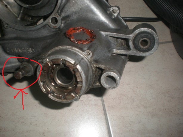

Inserito il - 15/01/2011 : 20:33:30  Mostra Profilo Invia a erry un Messaggio Privato
26,91 KB
Dove dici, sotto quel perno cerchiato di rosso???
Se è così è triste, come cavolo si toglie..se si toglie!
Piuttosto ma qui invece ci va pure un o-ring??
(dove ho cerchiato di rosso..)
93,39 KB
Spuntano o-ring manco fossero funghi....!!!!!!!!
