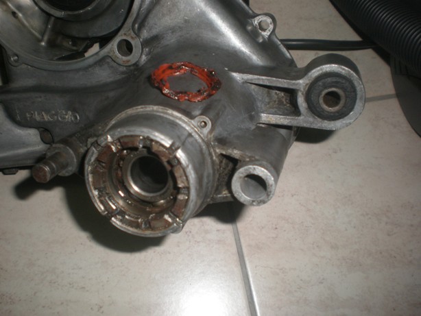

Ho un problema nella sostituzione dei cuscinetti....
Per quelli da banco e relativi paraoli è stato semplice....quello della ruota non ne vuole sapere.
La ghiera è bloccata e non si svita.
Non so che pesci pigliare, nè voglio mettermi a a martellare a go-go perchè potrei spaccare l'alluminio del carter....
Tra l'altro già in passato la ghiera ha subito un trattamento simile e ne porta ancora i segni. Che poi volendola sotituire??Se riesco a smontarla chiaramente....
Che fare?????
P.S.: quella "cosa" circolare rossa è silicone che credo sostituiva all'epoca alla meno-peggio un paraoli rovinato!

ma li non dovrebe esserci la ghiera ma un paraolio,che motore e?

dalle foto sembrerebbe un motore large anni 60 pero la conferma ce la puo dare solo erry!

E' di una vnb1..il paraolio dovrebbe stare tra ghiera e cuscinetto..però era parzialmento rovinato..per non dire tutto.
L'anello che doveva tenere ferma la ghiera è stato tolto..almeno quello....

ma dalle foto la ghiera dovrebbe essere tirata con un estrattore,comunque passo parola agli esperti.

quella ghiera svita in senso orario, ovvero ha una filettatura sinistrosa!!!!!!

in effetti ho provato di cacciavite e martello in entrambi i versi....però non si muove, ma è vero anche coh non mi sono "arrischiato" a forzare....
Vado di svitol e quant'altro o posso "forzare" un pò di più???
(ma eiste come ricambio?? è tutta "sdentata"!!)

eiste, eiste, vai tranquillo erry
e svita come se volessi avvitare!!!

se mimmo ti ha detto che devi svitare evidentemente sara cosi,magari dagli una scaldata senza esagerare,poi riprova a svitare a caldo

Non lo metto in dubbio, anzi lo ringrazio...soprattutto perchè mi ha detto il verso!!
Pensavo allo svitol solo per il fatto che magari spruzzandone un pò aiuta a svitare....!!

Si ha una filettatura sinistrosa..mimmo non ridere se uno non lo sà non lo sà..
lo vitol non credo che ti aiuti..per batterlo e dargli dei colpi fai cosi...preni una chiave a boccola della misura della ghiera la metti sopra la ghiera e dai qualche colpo con il martello in modo da smuovere un pò i filetti poi levi via tutto incastri due cacciavite a taglio fra i denti della ghiera in mofdo opposto fra loro unisci i maanici(le punte rimangono in sede fra i denti) li tieni con una mano e con un terzo cacciavite fai leva mettendolo di traverso fra i due e facendolo roteare in senso orario!!
