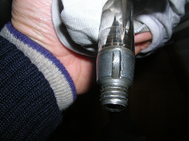

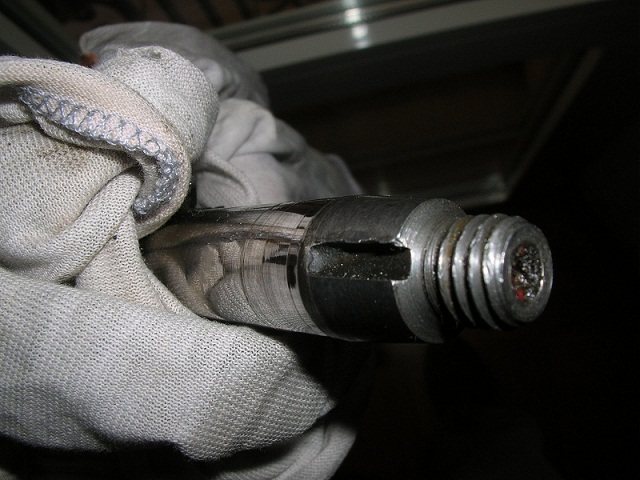

Ho iniziato ad acquistare qualche ricambio.
Pensate che questo quadruplo vada sostituito? La sede della chiavetta mi sembra rovinata, voi che dite può andare bene?

Inserito il - 25/01/2011 : 16:45:53  Mostra Profilo  Visita l'Homepage di poeta  Clicca per vedere l'indirizzo MSN di poeta Invia a poeta un Messaggio Privato
Da cambiare... è del cambio 4 Marce? Perchè se è del 3M tanto dovevi sostituirlo...
michelangelo
52 Messaggi
Inserito il - 25/01/2011 : 16:48:35  Mostra Profilo Invia a michelangelo un Messaggio Privato
4 marce. :-(
