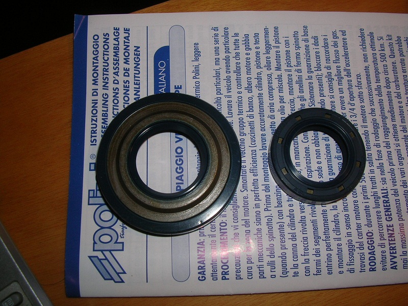

Un consiglio, vanno bene questi paraolio?

Colto da un'ondata di entusiasmo ho sfruttato qualche ora libera nel fine settimana per dedicarmi a qualche lavoretto. E' il primo motore che metto su: GT Polini 130 cc (vecchia testata) Albero Mazzucchelli AMT 186 Campana 27/69 Collettore Polini e PHBL 24 Giannelli simil Proma Frizione PK Rush con molla rinforzata Polini Cuscinetti SKF in tolleranza C3 Paraoli Basf (nella foto in alto) Volano PK Elestart 1,7Kg Cambio 4 marce con crociera nuova Piaggio chiuso a 0,1 mm

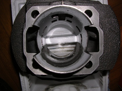

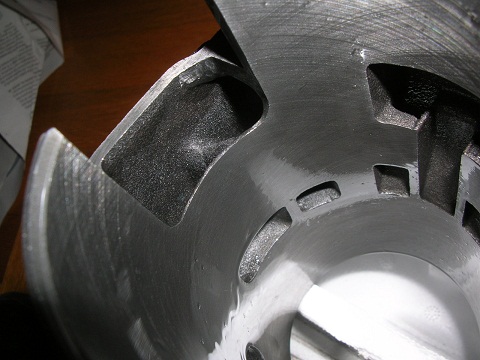

Al GT ho tolto i difetti di fusione nello scarico (devo ancora lucidarlo), come ho letto più volte nel forum, ed ho aperto leggermente la base dei travasi secondari, in modo che l'apertura sulla camicia combaciasse con l'apertura laterale sul pistone. La finestra sul pistone combaciava già con il travaso frontescarico, mi sono limitato a raccordare e ripassare con lima dolce tutte le luci. Non vorrei modificare le fasature originarie nè allargare lo scarico, soprattutto per mantenere affidabilità e coppia da traffico cittadino.

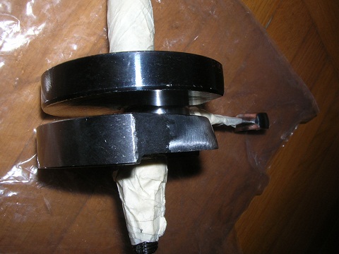

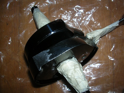

Per quanto riguarda l'albero, vorrei anticiparlo nel punto in cui le luci di aspirazione si sono completamente chiuse (dovrebbe verificarsi a 123°) e dare un ritardo di circa 55/60° lavorando leggermente spalla e valvola. Devo ripulire i carter, per essere preciso, quindi il lavoro è ancora da terminare.

lavori molto bene! nell'albero oltre a proteggere biella e coni devi anche proteggere il piede di biella. Poi, se non vuoi incroci devi fare l'anticipo in modo che la valvola apra insieme all'apertura dei travasi, e non alla chiusura. 123 di anticipo sono tanti, poi và a gusti...un polini originale ha circa 116 di travaso, e con 123 di anticipo hai un incrocio di 7° che non sono pochi... |

per non avere incrocio l'albero deve cominciare ad aprire quando si chiudono i travasi, e il pistone sta salendo al PMS |

Già. La valvola comandata sul carter apre X gradi prima del PMSuperiore e chiude X gradi dopo il PMSuperiore. I travasi aprono contrariamente X gradi prima il PMInferiore e chiudono X gradi dopo il PMInferiore. Per quanto riguarda l'incorcio, avendo un travaso di circa 114 gradi, avremo un'apertura a 57° prima del PMI ed una chiusura a 58°dopo il PMI. Sottraendo 57 a 180 otteniamo 123. Con l'albero anticipato a 123° non si creano incroci. (Grazie Carlo75!) Un'altra cosa, la parte della biella che si accoppia con l'albero è chiamata testa di biella, mentre la parte accoppiata al pistone è il piede. |
Inserito il - 22/02/2011 : 10:13:38
Stai sui 120° che non sbagli!!!!!
Ma... FERMO!!!!!!!!
prima di misurare le FASI dovresti abbassare un pò il foro della valcola sul carter pompa, non tantissimo e con una bella lima quadrata, direi abbassala di 1 cm circa o poco meno... monti il 24 mica il 19!!!
Abbassata la valvola le fasi del posticipo albero cambiano... di scarico dovresti avere 176° giusto?
Albero cono 20 quindi PK Rush immagino, o quantomeno se hai una Special accensione e volano PK alleggerito a 1,8Kg (minimo).
Cavolo, inizio a capirci qualcosa anche IO!!!!
Nonchè se ne dica, il buon vecchio polini in strada dice ancora la sua!
120° o 123° cambia poco, tieniti sui 120 e stai sicuro...
