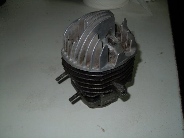

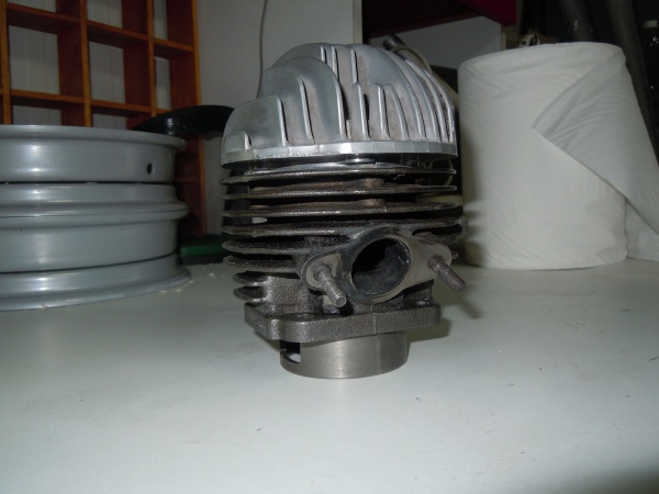

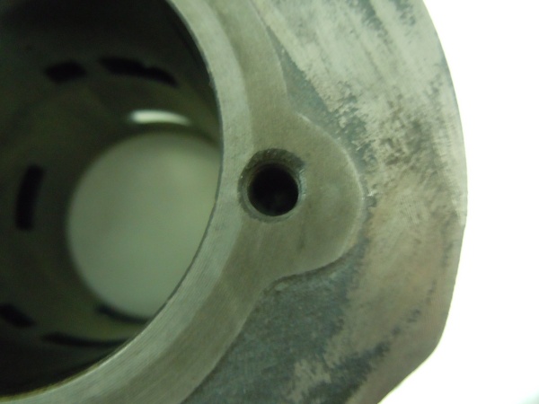

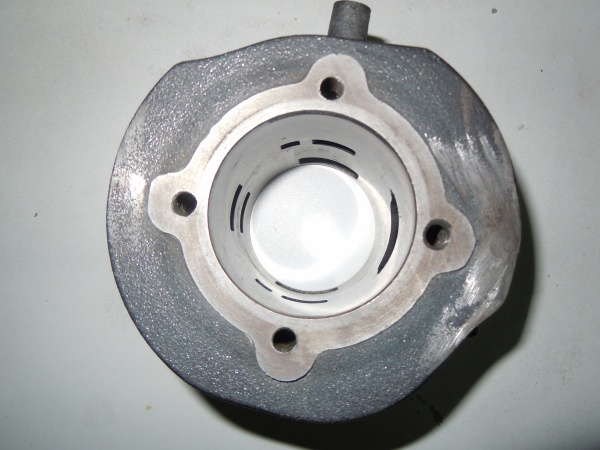

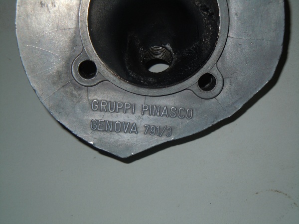

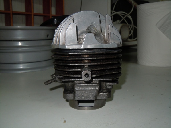

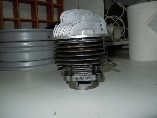

ciao a tutti,queste sono le foto del prossimo cilindro che montero sulla mia R tre marce...
Ditemi senza peli sulla lingua cosa ne pensate di questo cilindro e del suo stato di usura e dei lavori che si potrebbero fare per migliorare affidabilita e prestazioni...

il pistone...

il pistone dovro' comprarlo nuovo...approposito,l'alesaggio e di 55mm giusto?

I pinasco hanno sempre alesaggi strani.... non saprei, di certo il pistone si trova difficile, direi di cambiare cilindro... a favore di uno nuovo DR che costa come il pistone...
Pippo.special
Prov.: Messina
Città: messina
54 Messaggi
Inserito il - 10/01/2011 : 23:15:54  Mostra Profilo  Clicca per vedere l'indirizzo MSN di Pippo.special Invia a Pippo.special un Messaggio Privato
pistone D 55.. ma già che ci sei rettifica e prendi il pistone per 1^ rettifica
Non è male come cilindro
io comunque so che polini e malossi sono leggermente più perforanti... quindi potresti iniziare a copiare il loro rapporto di compressione e le loro fasature.
Poi comunque non penso tu lo metta P&P
un 19 una 24/72 e una sito ET3 e albero anticipato son importanti

bello solo che per il pistone chiedi in rettifica se ce l'hanno altrimenti ti conviene cambiare cilindro!

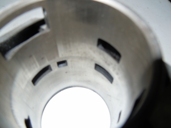

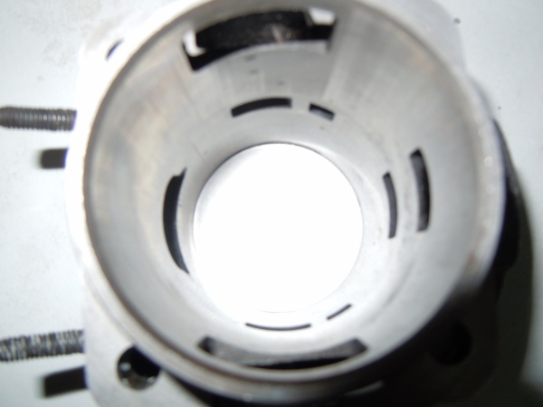

Da quello che si può vedere dalle foto la canna non ha segni strani, dunque perchè dirgli di rettificare? Dalle incrostazioni sulla testa, quel cilindro avrà percorso 2000-3000km (dipende molto dall'olio però)...un bel pistone nuovo e via!!
Il cilindro è il classico Pinasco d. 55 in ghisa...è vero è un cilindro tranquillo, ma può dare le sue soddisfazioni. Date le basse fasature è consigliabile abbinarlo ad una rapportatura lunga...Pinasco se non erro consigliava addirittura la 27/69...ma, come sempre, molto dipende dal tipo di marmitta

2 cose:
1)rifinisci bene lo scarico;
2)e quando anticipi l'albero dagli un bel ritardo per farse si che questo cilindro "trattore" prenda qualche giro in più

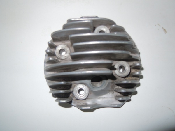

momentaneamente lo montero' plug&play abbinando un carburatore 24 dell'orto e una bella proma...per abituarmi al cambiamento dal 50 originale.
Ora un paio di domande:
1)Come faccio a eliminare le incrostazioni sulla testata?
2)Con la montatura che vi ho appena citato,riusciro' a prendere i 90km/h?
3)Avro' problemi con la frizione originale e con solo 3 marce?
4) Come faccio a rifinire lo scarico?

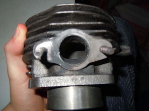

Se posso darti un consiglio, fai da subito tutti lavori che servono, perché montare un 105 e lasciare i rapporti originali significa stare sempre fuorigiri. Vuol dire che, nonostante tu monti un carburatore da 24 e una marmitta semiespansione, andresti al massimo a 65 o 70 km/h. Per ottenere i 90 km/h devi cambiare i rapporti e per cambiare i rapporti devi per forza aprire completamente il motore. Però, se non hai mai fatto questi lavori o semplicemente se non vuoi farli, potresti avere un'altra possibilità: se la tua vespa è una 50 R, come hai detto, è probabile che monti le ruote da 9 pollici; sostituendole con quelle da 10 pollici otterresti un miglioramento della tenuta di strada e della sicurezza, ma soprattutto, nel tuo caso, avresti un allungamento dei rapporti senza aprire il motore con il risultato di un motore un po' più riposato e quindi più affidabile e una velocità massima maggiore.
Certo, cambiando la campana è tutta un'altra cosa..

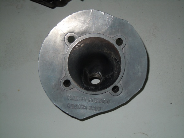

Detto questo, per pulire la testata dalle incrostazioni puoi utilizzare il dremel, ma se non ce l'hai puoi ammorbidirle con uno sgrassatore come chante clair o fulcron. Inoltre, per evitare che le incrostazioni si ripresentino puoi lucidare la testata, stando attento a non intaccare la parte che sta in contatto con il cilindro, altrimenti potresti avere degli sfiati..
Le 3 marce, in generale non sono un problema, ma se vuoi mettere le 4 marce devi comunque aprire il motore.
Lavorare lo scarico significa in parole povere lucidarlo, con lo stesso medodo che usi per la testata e allargarlo leggermente, circa 1mm per parte, senza alzarlo, altrimenti modificheresti le fasi, in ogni caso cerca di farlo il più possibile senza scalini o bruschi cambi di sezione.

poeta non capisco perche ti ostini a dire che questo cilindro non avra' possibilita' di diventare abbastanza performante,ti dico questo perche l'ho visto in azione sul pk su cui prima era montato ed era davvero molto bello e davvero potente...
per quanto riguarda giorgio_cola,ho lucidato la testata con carta abrasiva 120,200,400,800 e in fine pasta abrasiva...

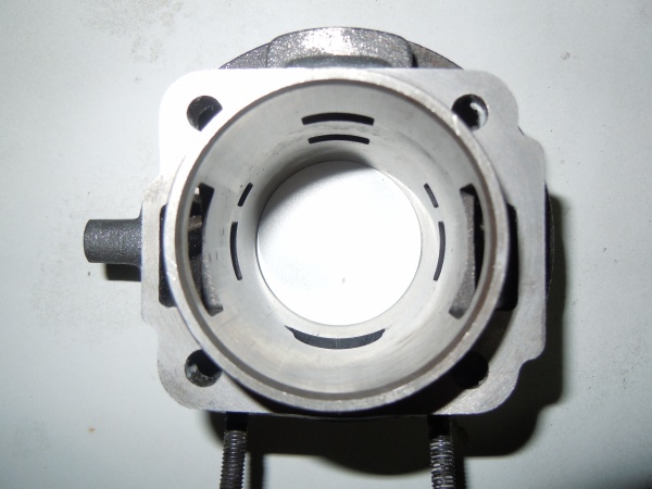

Ora per quanto riguarda lo scarico (se guardate la 1 e la 3 foto) notate che il foro dello scarico non e perfettamente tondo ma presenta delle strozzature ai lati...considerando che lo vorrei fare con il dremel e in fine con carta abrasiva,come potrei fare per non rivinarle?

Dico che i pistonì pinasco costano cari... e poi è usato il cilindro, vale la pena di spendere 70 euro per avre un cilindro vecchio, o forse è meglio spenderne 80 per avrelo nuovo, magari 102 che non necissità poi di raccordatura dei travasi!
Perchè oltre al pistone con il cilindro PInasco devi arccordare i travasi o lavora magro e rischi pure che sia eternamente magro!!! quel cilindro nasce per travasi allargati...
il DR 75 o 102 in vendita si trova a €80 nuovo di pacca e monta senza allargare i travasi, quindi volendo senza aprire....
Dico questo perchè tu possa valutare bene... il cilindro Piansco è bello certo, ma VALE la PENA?
