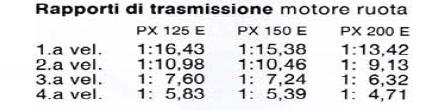

allego per Vs comodità il rapporto finale per le tre cilindrate
NB il rapporto finale è dato dalla combinazione del rapporto primario e del rapporto secondario....

GFuià hai ragione... ho riletto ed ho fatto un pò di casino.... il rapporto di Ilario dovrebbe essere una 21/68, e dovrebbe avere ingranaggio 4^ marcia da 35 denti, ingranaggi tipoo largo quindi....
