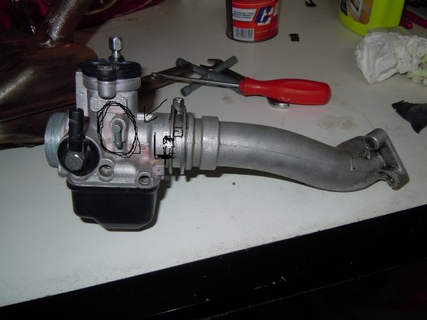

ho capito...momentaneamente mi dedichero alla lavorazione del cilindro e all'acquisto della frizione,del pistone e della marmitta...
oggi sono andato a ritirate il carburatore (usato) un 24 dell'orto phbl completo di collettore.
ho lucidato anche la testata con carta abrasiva 140-200-400-pasta abrasiva,ed in seguito anche lo scarico eliminando tutti gli scalini...

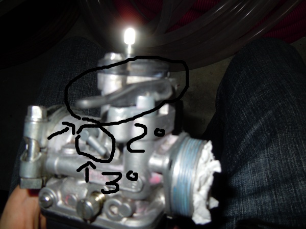

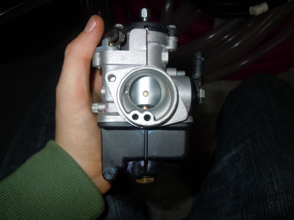

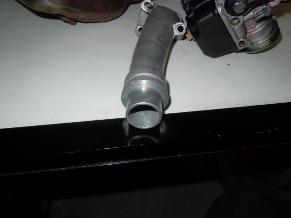

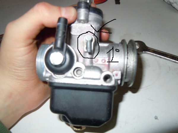

Ecco le foto del carburatore e del collettore.
ora ho un paio di domande da farvi...
cosa sono le valvole 1°-2°-3°-4°?
il collettore va bene per la mia vespa?
il collettore dovra' essere allargato di qualche mm ai lati e dovranno essere eliminati gli spigoli vivi?

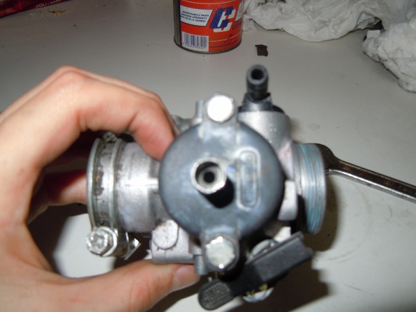

ho notato anche che il getto era un 95 e che dentro la vaschetta alloggiavano 2 galleggianti molto strani...
ho notato anche che muovendo sopra e sotto il carburatore il galleggiante si muoveva di conseguenza porovcando rumore...e normale?

Inserito il - 13/01/2011 : 23:01:03  Mostra Profilo Invia a fede200e un Messaggio Privato
1° e 3° sono gli sfiati del carburatore
2° è l'aria manuale, quindi se la tiri in su di conseguenza tiri l'aria
è normale che il galleggiante faccia rumore quando capovolgi il carburatore.
il collettore è per pk 3 fori, su che vespa devi montare il 24?
Quoto, tutto esatto! Mi sembra che la tua vespa sia una 50 r, quindi quel collettore non monta.
4° è lo stesso di 1°, se guardi la foto, hai numerato con due numeri diversi lo stesso sfiato...

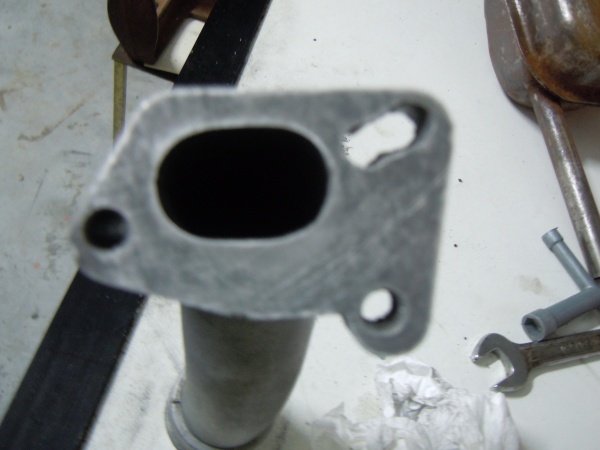

Inserito il - 14/01/2011 : 07:37:45  Mostra Profilo Invia a vespa 50 un Messaggio Privato
si,ho notato che 1 e 4 sono uguali...comunque avete qualche foto del collettore per 50R?

Inserito il - 14/01/2011 : 10:04:44  Mostra Profilo  Visita l'Homepage di poeta  Clicca per vedere l'indirizzo MSN di poeta Invia a poeta un Messaggio Privato
iN PRATICA... , il collettore per 50 r-special, ha due fori, ed una inclinazione differente, difatti il foro sul telaio tra PK tre fori e Specail 2 fori è posizionato differentemente e quindi il collettore è diffrente nella angolazione oltre che per il numero dei fori... devi procurarti quello a due fori per Specil 50 r-n-l, o il carburo ti sbatte sul telaio e non monta.

Inserito il - 14/01/2011 : 10:48:01  Mostra Profilo Invia a giorgio_cola un Messaggio Privato
ecco la foto:

Città: PORTOGRUARO
Inserito il - 14/01/2011 : 11:01:21  Mostra Profilo Invia a fede200e un Messaggio Privato
in più attenzione perchè cìè un altro collettore a due fori, quello per PKS, quindi cercane uno per Special perchè ha inclinazione differente!!!!
