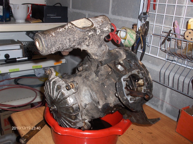

attento pure io la risposta di un esperto,per che o comprato una vesta e mi anno detto che ai la valvola dove si mette il carburatore lavorata di tantissimo speriamo che non mi dia questo problema anche a ma
268,61 KB
Io non so, voi sapete, ditemi e valuterò

ma la valvola e quella che io o messo in evidenza e come quella
