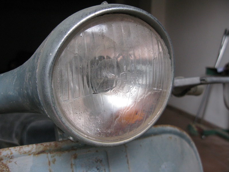

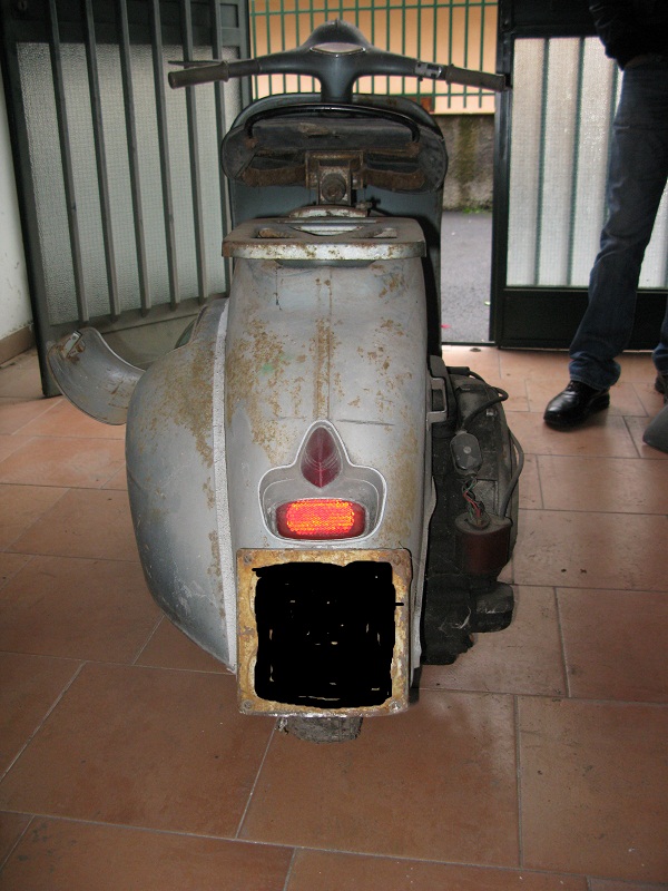

Altre due foto
146,68 KB
190,19 KB

Poi ovviamente tira. Menagliela un pò sul fatto che va rifatta tutta da zero, fagli presente menate come lo stemmino mancante, la parabola faro da cambiare (si vede dalle foto l'interno rifrangente andato), il fatto che essendo un radiato ci vogliono 500 € per reimmatricolarla più le dichiarazioni delle officine per restauro a regola d'arte e mettigli in mano la solita mazzetta da 50 € fino ad arrivare ai mille... Per me anche mille e la molla...

sennò c'è qualcosa che non quadra... la spia sul manubrio l'hanno tolta a fine serie (credo le ultime 10-20000)... inoltre mettiamoci il devioluci non in tinta, montato sulle vba da metà serie in poi (telaio 70000 e qualcosa se no erro)... purtroppo non riesco a vedere bene il parafango ma anche quello, per essere corretto, dovrebbe essere come quello della vbb, in due semigusci... il fanale posteriore purtroppo non credo proprio sia corretto...

il parafango non è in 2 semigusci

Quindi mi sembra di capire che il manubrio non è il suo e neanche il devioluci, viceversa il fanale posteriore è giusto.
