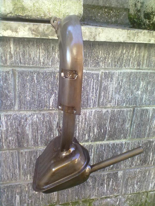

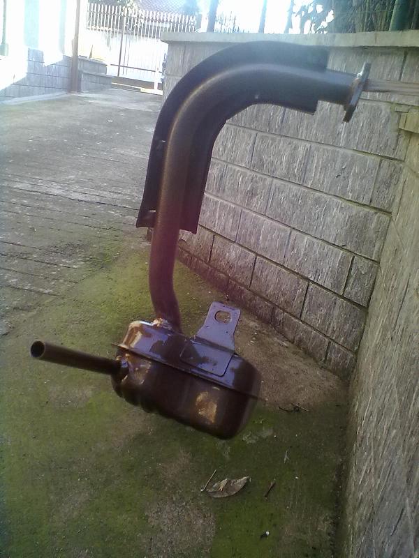

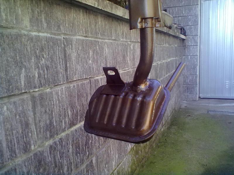

Inserito il - 23/01/2011 : 15:43:17  Mostra Profilo Invia a mandarino un Messaggio Privato
Dopo due mani a pennelo e una a bomboletta si solo trasparente questo èil risultato
