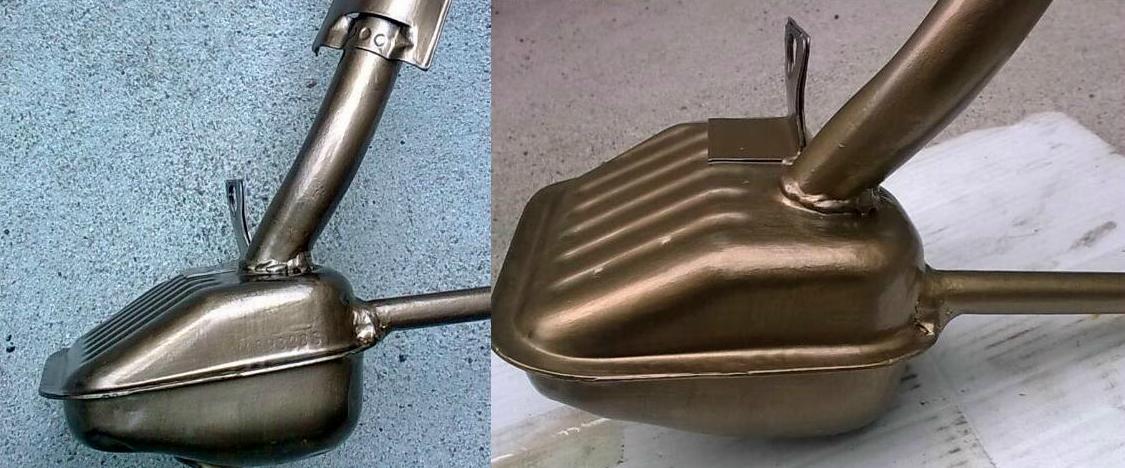

A proposito...ECCO LA MIA...finita ieri sera...
95,79 KB
Ma il cannello non è troppo lungo?

Inserito il - 10/01/2011 : 14:19:30  Mostra Profilo Invia a Head un Messaggio Privato
La marma è originale del 1972....

Inserito il - 10/01/2011 : 15:07:01  Mostra Profilo Invia a zantuan un Messaggio Privato
Effettivamente sembra che sul tubo di scarico ci sia una saldatura...diciamo circa a metà della lunghezza.

Inserito il - 10/01/2011 : 15:18:41  Mostra Profilo Invia a Marco.87 un Messaggio Privato
Non mi pronuncio sulla lunghezza perchè non so, ma il risultato direi che è eccellente...
95,79 KB
Ps. Cos'hai usato? Trasperente A/t vuotato da bombola o trasparente normale in latta?

Inserito il - 10/01/2011 : 15:21:25  Mostra Profilo Invia a Head un Messaggio Privato
no no, è una leggera bottarella che c'è sul cannellino...
HO USATO SMALTO TRASPERNTE LUCIDO + Qualche goccia di SMALTO ORO...

Inserito il - 10/01/2011 : 20:06:37  Mostra Profilo Invia a XXX VESPA XXX un Messaggio Privato
quel cannello è troppo lungo.. anche io ne ho una conservata ma non è cosi lungo.

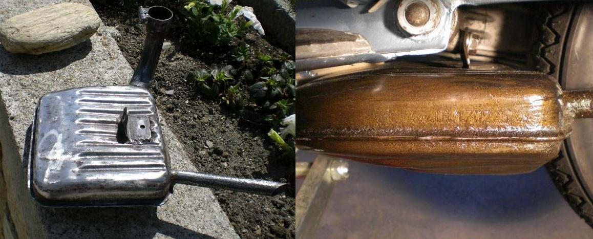

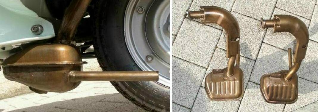

Inserito il - 10/01/2011 : 20:27:04  Mostra Profilo Invia a alfred un Messaggio Privato
trasparente alte temperature
(preso dal mio carrozziere 200g)
aggiungi nero alte temperature (poco)
vernice color oro antico o rame o bronzo (poco)
le dosi le fai ad occhio
miscelando ben bene mentre versi "piano" (goccia/goccia)
il nero e l'oro
poi data a pennello
in due o + mani
ecco i risultati
(ps.quella della primaserie non è mia)

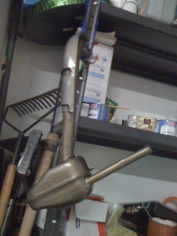

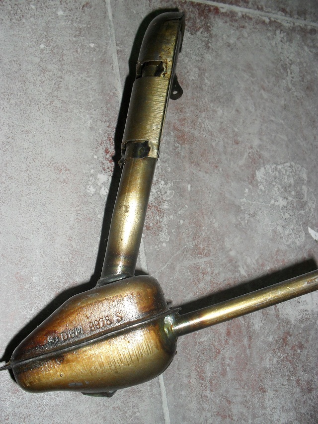

Inserito il - 10/01/2011 : 21:43:10  Mostra Profilo  Visita l'Homepage di caffelatino Invia a caffelatino un Messaggio Privato
questa è un fondo di magazzino comprata da un'altro utente del forum:
alquanto più "rozza" e meno omogenea di quelle viste in discussione.
Questo invece è il mio "esperimento":
nero opaco e successivamente oro spugnato.
Quel fondo di magazzino... Sbavvvv.... :Q____ Diverso, diverso da tutte ma dannatamente originale... Aloni bluastri sui tratti vicini ai cordoni di saldatura... Rivedrò la ricetta và... La sfida è lanciata...
